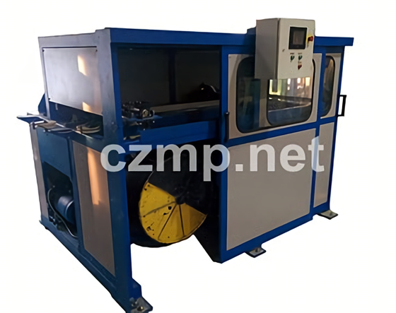

Предлагаем напрямую от Российского производителя Сдвоенное намоточное устройство СПУ 760.
Станки предназначены для непрерывной намотки кабельного изделия в составе технологических линий. Намотка изделия осуществляется на два барабана попеременно без остановки работы станка при переводе намотки с барабана на барабан.
Контроль натяжения; Автоматический переброс и обрез кабеля; Механическая разгрузка катушек.
Диаметр катушки, мм 500/630/760
Масса полной катушки, кг 500
Скорость намотки max. м/мин 500
Станок СПУ 760 предназначен для непрерывной намотки изолированной жилы и кабеля на металлические катушки стандарта DIN в составе технологических линий. Безостановочная работа станка обеспечивается автоматизированным переводом намотки с катушки на катушку по мере их заполнения. Обрезка наматываемого изделия автоматическая. Шаговую укладку изделия на катушке осуществляет раскладчик синхронизированный с приводом вращения катушек. Приёмные катушки устанавливаются на валы вращения, а после заполнения снимаются оператором при помощи гидравлической тележки. Станок имеет прочный корпус с откидными дверями снабженными системой безопасности оператора. Синхронизация скорости намотки со скоростью работы экструзионной линией осуществляется через многоручьевой компенсатор входящий в состав поставки оборудования. Управление СПУ 760 организовано на базе контроллера с панелью опратора тачскрин.
Назначение оборудования:
Намоточные станки сдвоенного типа спроектированы для осуществления непрерывного приёма кабельной продукции на барабаны в составе волочильных и экструзионных линий.
Функции оборудования:
- Автоматический подъём катушек с уровня пола внутри корпуса станка;
- Зажим катушек пневматическими пинолями;
- Плавные режимы старта и остановки намотки;
- Синхронная работа в составе линии;
- Поддержание заданного усилия натяжения проволоки;
- Контроль обрыва проволоки;
- Измерение длины намотки;
- Автоматический останов намотки по заданной длине намотки;
- Автоматический останов при обрыве проволоки;
- Автоматический перевод намотки с заполненной катушки на пустую;
- Автоматический обрез проволоки;
- Автоматическая рядовая раскладка проволоки на катушке при намотке;
- Автоматическое разжатие, опускание катушки внутри корпуса станка;
- Световое оповещение о заполнении катушки;
Станок сформирован на базе сборно-сварной конструкции из прямоугольных труб с интегрированными листовыми деталями. Стенки корпуса станка закрыты листовой сталью с ребрами жесткости. Станок имеет прямоугольную форму и рассчитан на высокие динамические нагрузки. В верхней части станка расположен компенсатор многоручьевого типа, механизм раскладки и перевода намотки. Нижняя часть несет в себе 2-а узла намотки. Каждый узел намотки оснащён ножами для перерубания проволоки. Между узлами намотки расположен механизм позиционирования проволоки во время обрезки. Измеритель длины наматываемой проволоки совмещён с первым приёмным шкивом направляющим проволоку в станке.
В средней части станка расположены смотровые окна из оргстекла с защитной сеткой. Доступ к электромеханическим частям станка производится через технологические откидные двери.
Пульт управления установлен на выносной стойке, консольно закрепленной на верхней стенке станка и имеет возможность перемещения к окнам осмотра вращения катушек. С пульта управления возможно изменить параметр шага раскладки, длины намотки в процессе работы станка. Имеется возможность принудительного перевода намотки на пустую катушку и аварийной остановки.
Тех. характеристики:
Основные характеристики оборудования:
Линейная скорость, м/мин 500 (по катушке Ø630 DIN)
Шаг раскладки, мм 1 - 12
Алгоритм синхронизации работы в линии Поддержание постоянного натяжения изделия
Регулировка шага раскладки, длины намотки В цифровом виде на дисплее
Поддержание скорости / натяжения / шаг раскладки Автоматически
Время остановки в аварийном режиме, сек 2 - 5
Аварийная остановка намотки Обрыв изделия; сигнал аварии от линии; падение давления в пневмосистеме
Характеристики наматываемой продукции:
Тип кабельного изделия Изолированная токопроводящая жила. Кабель.
Диаметр изолированной жилы, мм 1,8 - 4,5
Сечение жилы, мм2 10 (макс.)
Диаметр кабеля, мм 10 (макс.)
Характеристики приемных катушек:
Диаметр щеки катушки, мм 500 - 760
Материал катушки Сталь
Диаметр шейки, мм 355
Диаметр осевого отверстия, мм 80; 127
Оснащенность станка:
Тип приёмного устройства Осевой
Зажим каждой катушки Быстрозажимным центром
Механизм обрезки проволоки Нож-контр-нож (спецсталь)
Привод перевода намотки Пневматический
Привод раскладчика АС мотор
Привод перевода намотки между катушками Пневматический
Число шкивов компенсатора 5 + 6
Диаметр шкивов компенсатора, мм 300
Панель управления Сенсорная, 7 дюймов
Инсталляция параметров Буквенно-цифровая
Регулировка натяжения кабеля По манометру
Мощность двигателя вращения катушки, кВт 2x7,5 АС мотор
