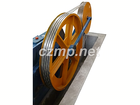

Предлагаем напрямую от Российского производителя Тяговые устройства колесного типа.
Тяговые устройства предназначены для протяжки кабелей, жил, проводов, тросов, канатов в процессе их производства в составе технологических линий изолирования, скрутки, волочения и др.
Диаметр протягиваемого кабеля, мм 0,5 - 90
Скорость протяжки max, м/мин 300
Тяговое усилие max, Н 12000
Тяговые устройства комплектуются одним или парой тяговых шайб (колёс): ведущим и ведомым. Одноколесные тяги в зависимости от транспортируемой продукции могут оснащаться дополнительной прижимной вращающейся лентой для исключения проскальзывания продукции по колесу. Устройства применяются в линиях изолирования, машинах скрутки и бронирования. Тяги с диаметром тянущего колеса более 800 мм предполагают подготовку фундаментной ниши для установки устройства.

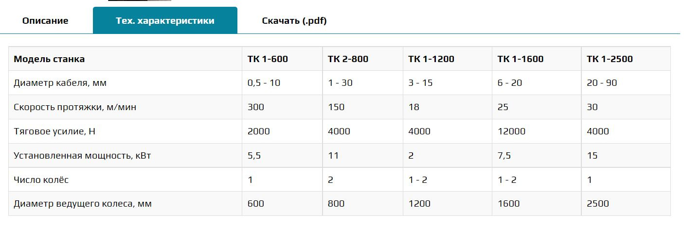

Тех. характеристики:
Модель станка ТК 1-600 ТК 2-800 ТК 1-1200 ТК 1-1600 ТК 1-2500
Диаметр кабеля, мм 0,5 - 10 1 - 30 3 - 15 6 - 20 20 - 90
Скорость протяжки, м/мин 300 150 18 25 30
Тяговое усилие, Н 2000 4000 4000 12000 4000
Установленная мощность, кВт 5,5 11 2 7,5 15
Число колёс 1 2 1 - 2 1 - 2 1
Диаметр ведущего колеса, мм 600 800 1200 1600 2500
