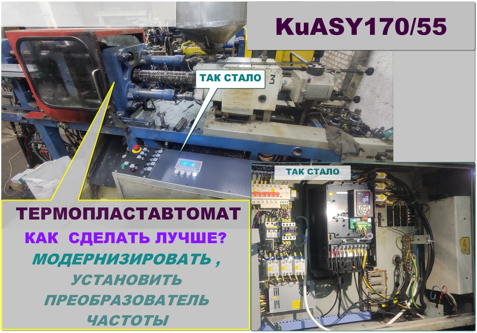

Система управления установленная на литьевой машине KuASY170/55 состоит из:
  • Промышленный программируемый логический контроллер литьевой машины;
  • Операторская панель 3,7'';
  • Пульт с кнопками для управления механизмами литьевой машины;
  • Преобразователь частоты (частотник) для регулирования оборотов электродвигателя насоса гидростанции литьевой машины KuASY170/55.
После замены системы управления у литьевой машины KuASY170/55 появятся новые возможности, некоторые из них:
  • появились новые сервисные функции (например, графики);
  • после установки частотного преобразователя:
  • экономия электроэнергии;
  • масло не перегревается;
  • снижение износа механизмов, т.к. можно регулировать скорость и добиться плавности хода;
  • KuASY170/55 издает при работе меньше шума.
Интуитивно понятный интерфейс на русском языке обеспечивает быстрый доступ к параметрам процесса, отображение изменения параметров в виде графиков, возможность диагностики входных и выходных сигналов контроллера, а также различных других функций.
