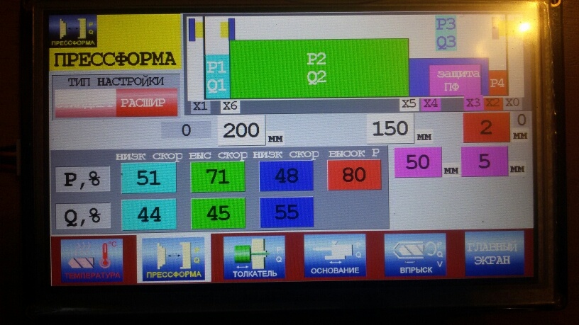

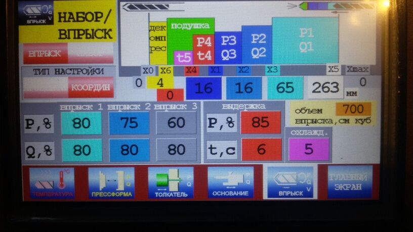

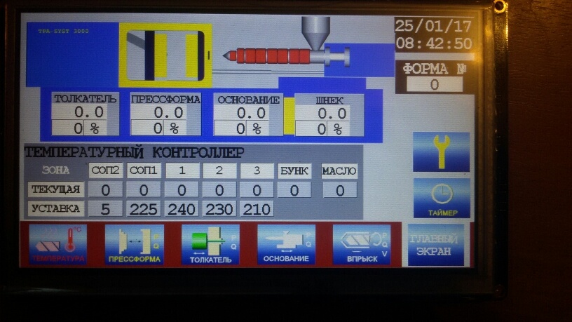

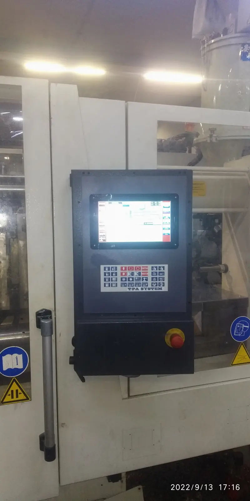

Универсальный блок управления ТПА SYST3000 устанавливается взамен старого. Подходит практически под любой гидравлический ТПА. Поддерживает кулисные, плунжерные и роботизированные затворы прессформы.
    К блоку управления подключается вся периферия ТПА: гидроклапана и реле (до 24), усилители пропорциональных клапанов (до 8), реле нагревов (до 6ти), 16 дискретных входов, 4 входа от линеек, 4 универсальных входов датчиков давления. Полностью гальванически развязанные входы и выходы (дискретные и аналоговые). Система реализована на современной элементной базе, платы собираются на зеленоградском предприятии Резонит.
    С сенсорного дисплея производится настройка параметров и режимов литья. Программой предусмотрено двухступенчатое управление эжектором с возможностью повторных выталкиваний, 4 канала управления пневмотолкателями, 4-ех зонное движение прессформы, 3-ех зонный впрыск, интрузия, срабатывание толкателей по координате ПФ, отвод ПФ при срабатывании защиты ПФ и многое другое. Прорабатывается программа управления под конкретный ТПА по гидросхеме.
    Проводятся пуско-наладочные работы. Возможна дальнейшая дистанционная модернизация программы под новые требования.
