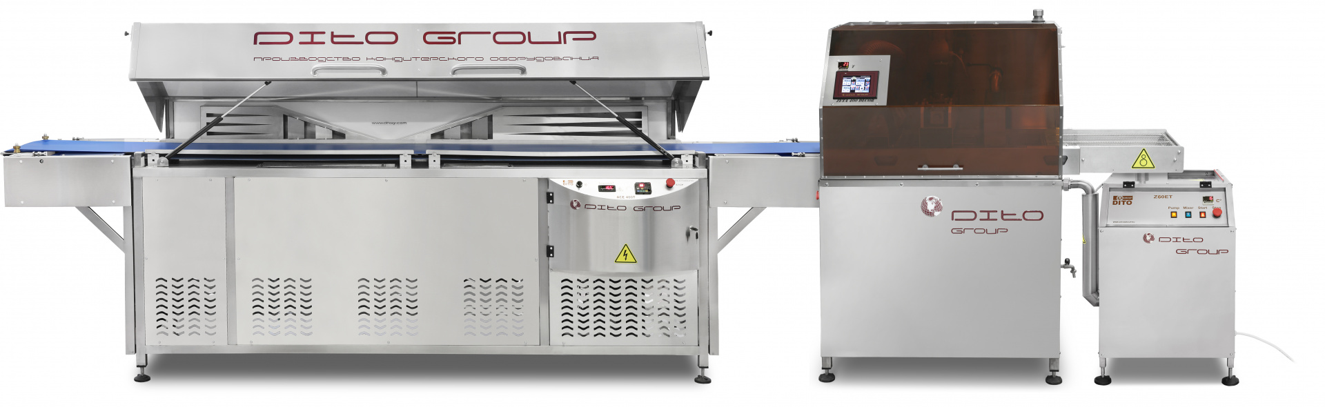

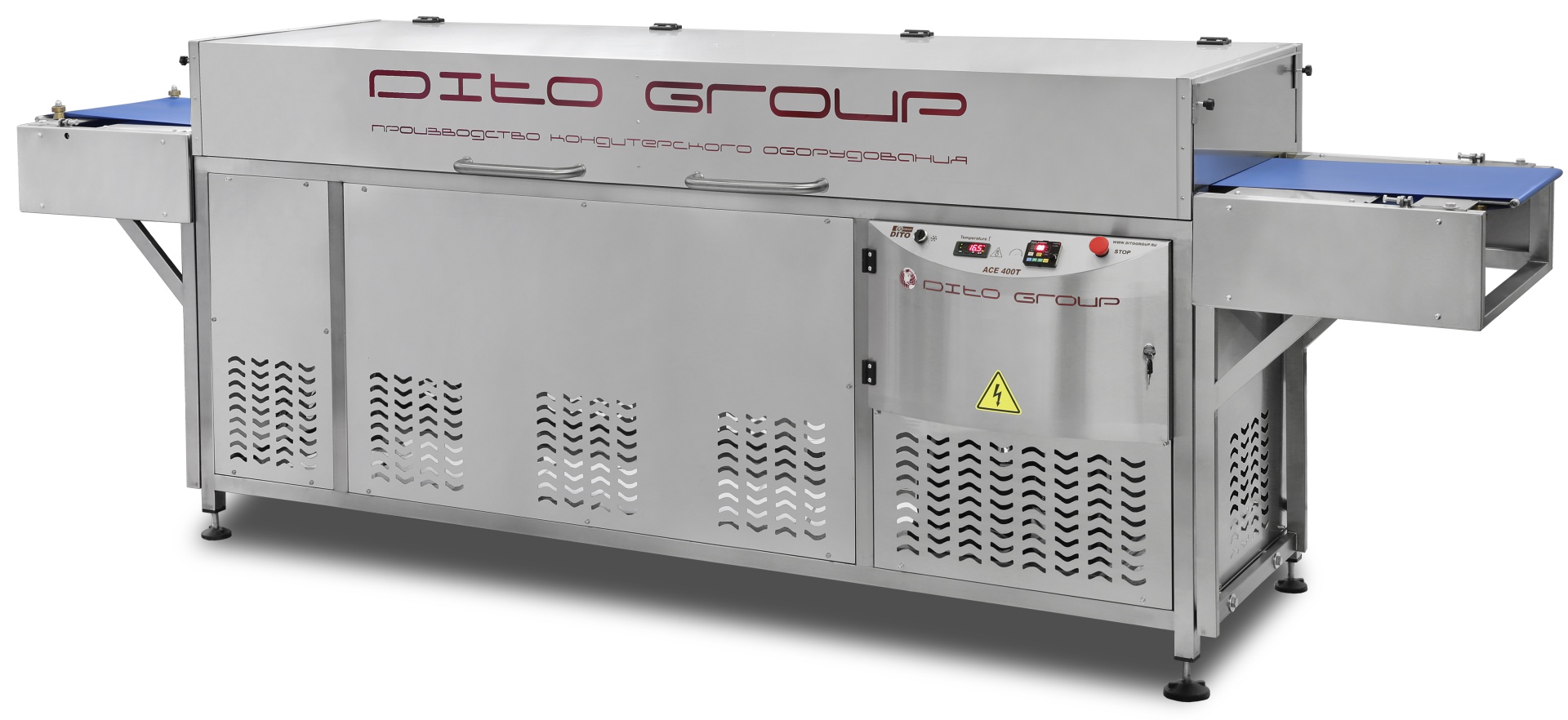

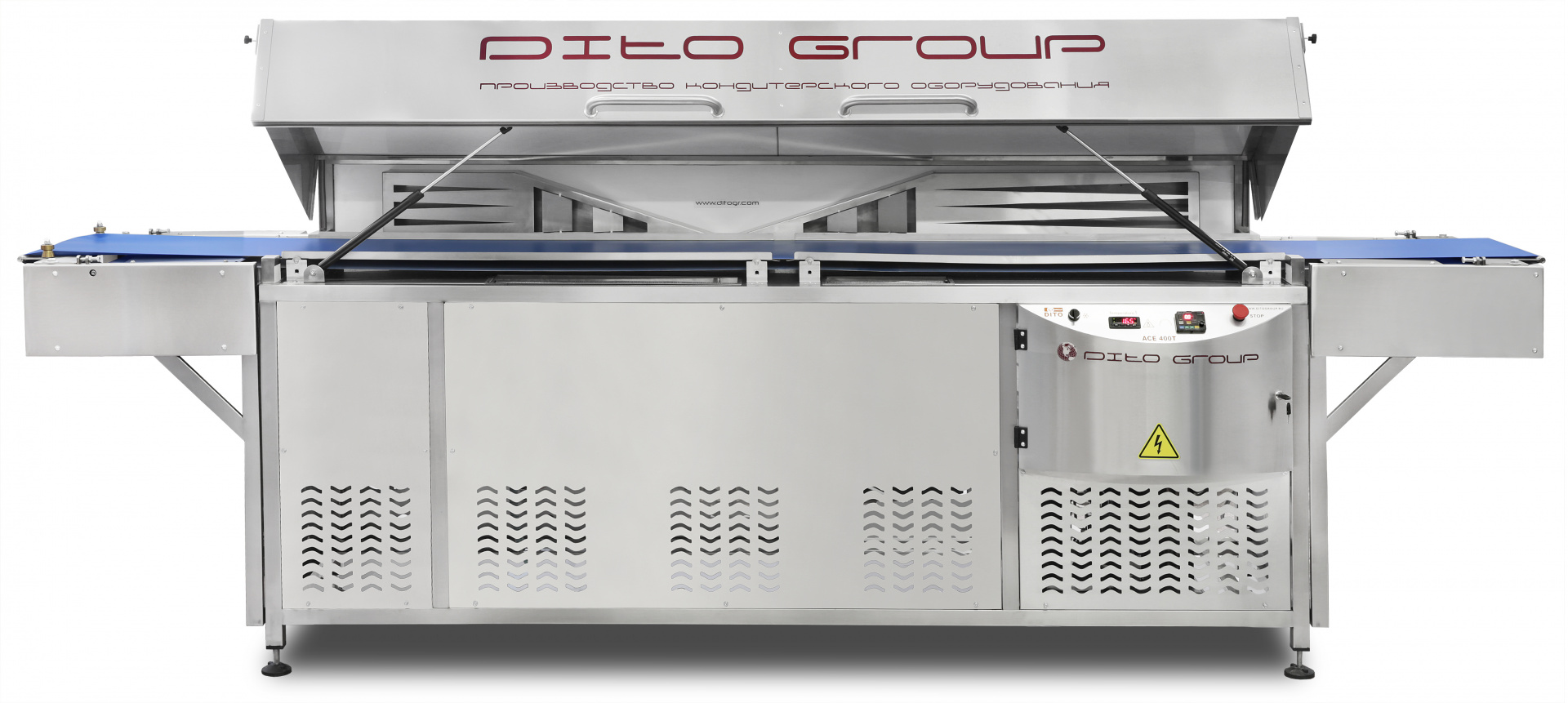

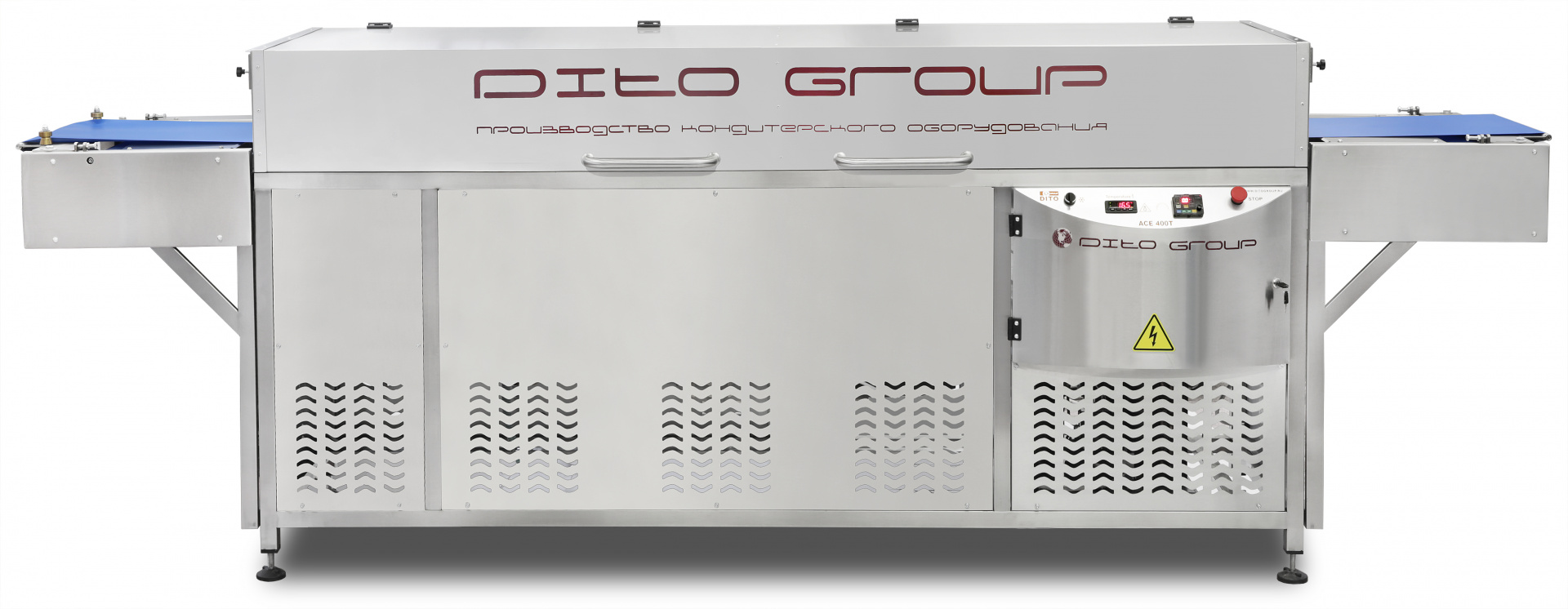

ЮлМашКонвейер охлаждающий предназначен для автоматизации процесса охлаждения (глазированных кондитерских изделий) на предприятиях пищевой промышленности.
Новейшая разработка компании DITOGROUP. Небольшие габариты и большая хладопроизводительность дает возможность работать на более высокой скорости и производительность до 250 кг/час охлажденного продукта.
Конвейер приводится в движение электродвигателем и редуктором, для плавного изменения скорости используется частотный преобразователь и панель управления Delta, панель позволяет регулировать скорость 0, 1 единица.
Объем подачи охлажденного воздуха регулируется с помощью дистанционного управления с использованием микропроцессора (вывод температуры в камере, рабочего состояния агрегата, причин сбоев; задание требуемой температуры в камере, параметров оттайки и других параметров работы компрессорно-конденсаторного блока.
Нужная температура внутри камеры охлаждения достигается с помощью рециркуляции охлажденного воздуха.
Охлажденные изделия подаются конвейером на стол сбора готовой продукции.

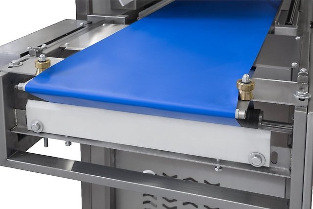

Транспортер секционный охлаждающий 2-3-4-х зонный с терма камерой выполнен из нержавеющей стали ASI 304, длина каждой секции 2500 мм.
Воздухоохладители, созданные в итальянской компании ЕСО.
Фреон DUPONT R 404A.
