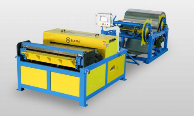

AUTO DUCT LINE 3 (Not Notcher) — автоматическая линия для изготовления прямоугольных воздуховодов без функции вырубки углов (notching).
Краткая характеристика:
  • Назначение: автоматизированное производство заготовок для прямых участков воздуховодов из оцинкованной стали.
  • Материал: оцинкованный лист.
  • Толщина обрабатываемого листа: 0,5–1,2 мм.
  • Максимальная ширина листа: 1250 мм.
  • Максимальный вес рулона: 7 тонн.
  • Максимальный внешний диаметр рулона: 1300 мм.
  • Скорость работы: до 16 м/мин.
  • Минимальная длина заготовки: ≥180 мм.
  • Производительность: 800–1500 м² готовых изделий за 8 часов.
  • Система управления: Mitsubishi CNC / Mitsubishi PLC.
  • Электрооборудование: Schneider Electric.
  • Габариты:
    • ADL-3A-1300 — 5500×1500×1250 мм
    • ADL-3A-1500 — 5500×1750×1250 мм
  • Мощность: 8,5–9 кВт
  • Вес: 3,5–3,8 т
Особенности:
  • Используется один разматыватель на два рулона металла;
  • Отсутствует узел вырубки углов (Notcher) — упрощённая и более экономичная версия линии;
  • Осуществляет автоматические операции подачи, резки, отбортовки и гибки;
  • Высокая точность и стабильное качество;
  • Надёжная автоматика Mitsubishi и Schneider;
  • Подходит для малых и средних производств систем вентиляции.
