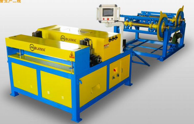

AUTO DUCT LINE 2
Обновлено 13.05.2026 1003061
AUTO DUCT LINE 2 — автоматическая линия для производства прямоугольных воздуховодов из оцинкованной стали.
Краткая характеристика:
  • Назначение: автоматическая обработка рулонного металла для изготовления заготовок воздуховодов — выполняет подачу, правку, вырубку, отбортовку и резку листов.
  • Материал: оцинкованный лист.
  • Толщина листа: 0,5–1,2 мм.
  • Максимальная ширина листа: 1250 или 1500 мм (в зависимости от модели).
  • Максимальный вес рулона: 7 тонн.
  • Максимальный внешний диаметр рулона: 1300 мм.
  • Скорость работы: до 16 м/мин.
  • Система управления: Mitsubishi CNC / Mitsubishi PLC.
  • Электрооборудование: Schneider Electric.
  • Мощность: 8,5 кВт.
  • Вес: около 2,5 т.
  • Габариты:
    • ADL-2-1300 — 5500×1500×1250 мм
    • ADL-2-1500 — 5500×1750×1250 мм
Особенности:
  • Один разматыватель на два рулона металла;
  • Интегрированная платформа для резки и гибки листа;
  • Высокая точность реза и стабильное качество обработки;
  • Компактная и удобная в обслуживании конструкция;
  • Оптимальное решение для малых и средних производств воздуховодов.
