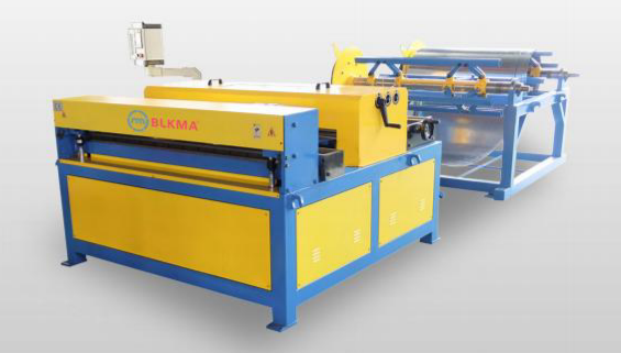

AUTO DUCT LINE 1 — базовая автоматическая линия для производства прямоугольных воздуховодов из оцинкованной стали.
Краткая характеристика:
  • Назначение: предназначена для автоматической подачи, правки, отбортовки (beading) и резки листового металла при изготовлении воздуховодов.
  • Материал: оцинкованный лист.
  • Толщина обрабатываемого листа: 0,5–1,5 мм.
  • Максимальная ширина листа: 1250 или 1500 мм (в зависимости от модели).
  • Максимальный вес рулона: 6 тонн.
  • Максимальный внешний диаметр рулона: 1300 мм.
  • Скорость работы: до 16 м/мин.
  • Система управления: Mitsubishi CNC / Mitsubishi PLC.
  • Электрооборудование: Schneider Electric.
  • Мощность: 8,5 кВт.
  • Вес: около 2,2 т.
  • Габариты:
    • ADL-1-1300 — 5000×1500×1250 мм
    • ADL-1-1500 — 5000×1750×1250 мм
Особенности:
  • Простая и надёжная конструкция;
  • Один разматыватель на два рулона металла;
  • Интегрированная платформа для правки и резки листа;
  • Высокая точность операций при минимальном участии оператора;
  • Оптимальна для небольших производств или стартовых линий по изготовлению воздуховодов.
