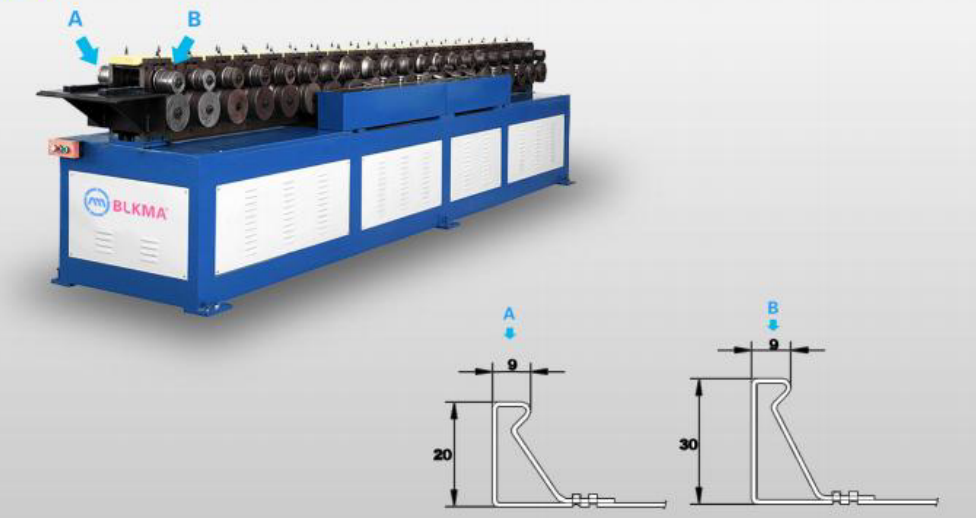

GDF FLANGE MACHINE — станок для профилирования фланцев GDF-типа, используемых при производстве прямоугольных воздуховодов.
Краткая характеристика:
  • Назначение: автоматическое формирование GDF-фланцев на оцинкованных листах при производстве вентиляционных воздуховодов.
  • Тип: профилегибочный станок.
  • Материал: оцинкованная сталь.
  • Толщина обрабатываемого листа: 0,6–1,2 мм.
  • Максимальная ширина листа: 1250 мм.
  • Скорость работы: до 6 м/мин.
  • Мощность: 5,5 кВт.
  • Вес: около 2500 кг.
  • Габариты: 6500×850×1200 мм.
  • Комплектация: 18 комплектов формующих роликов.
  • Материал роликов: подшипниковая сталь GCr15 (закалённая, износостойкая).
Особенности и преимущества:
  • Обеспечивает точное и стабильное формирование фланцев GDF-типа;
  • Использует прочные и долговечные ролики из подшипниковой стали;
  • Подходит для серийного производства вентиляционных воздуховодов;
  • Возможна индивидуальная настройка (customization) под нестандартные размеры;
  • Компактная конструкция, простое управление и обслуживание.
