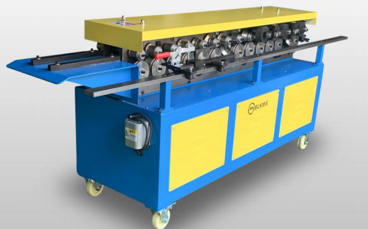

TDF FLANGE MACHINE — станок для формирования TDF-фланцев на кромках листового металла при производстве прямоугольных воздуховодов.
Краткая характеристика:
  • Назначение: используется для профилирования кромок листа, формируя встроенные фланцы (TDF), которые применяются для соединения воздуховодов без дополнительных рам.
  • Тип: односторонний профилегибочный станок (одна линия обработки).
  • Материал: оцинкованная или нержавеющая сталь.
  • Толщина листа: 0,5–1,5 мм (оцинковка), до 1,2 мм (нержавейка).
  • Максимальная ширина листа: 1250 мм.
  • Скорость работы: до 12 м/мин.
  • Мощность: 3 кВт.
  • Вес: 830–930 кг.
  • Габариты:
    • Модель T-12 — 2370×1070×1220 мм
    • Модель T-15 — 2500×1070×1220 мм
Особенности и преимущества:
  • Оборудован 14 или 16 группами роликов для точного профилирования;
  • Возможна настройка обеих сторон на разные типы фланцев (Type 2 / Type 3 — по заказу);
  • Обеспечивает точное формирование прочных фланцев при высокой скорости;
  • Компактная конструкция, удобное перемещение на роликах;
  • Позволяет отказаться от внешних рам при сборке воздуховодов, снижая себестоимость продукции.
