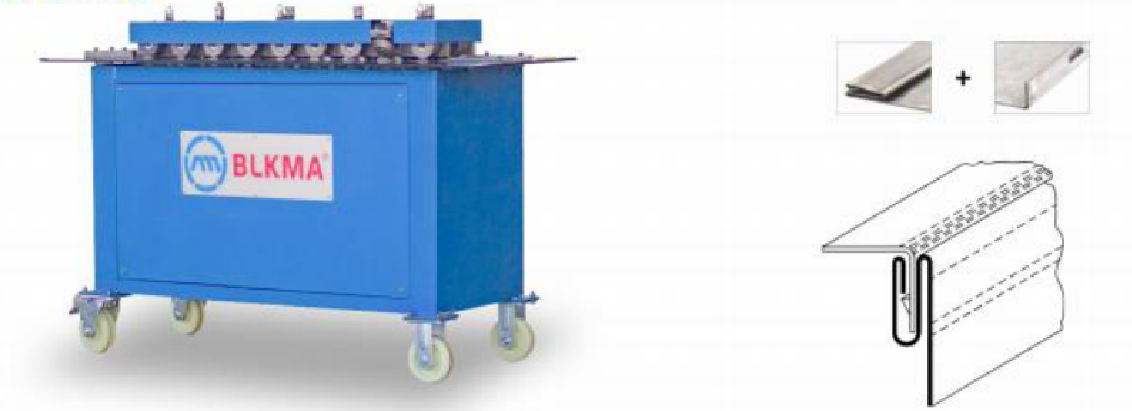

SNAP LOCK FORMING MACHINE (Машина для формирования защёлочного замка)
Обновлено 13.05.2026 1003091
Краткая характеристика:
Назначение:
Машина предназначена для формирования “snap lock” (защёлочного) соединения на листовом металле. Такой тип замка используется при производстве прямоугольных воздуховодов и вентиляционных коробов, обеспечивая быстрое и прочное соединение без необходимости дополнительного скрепления.
Основные технические характеристики:
ПараметрЗначение
МодельXFA-1.0
Толщина обрабатываемого металла0,5–1,2 мм
Количество формующих роликов8 групп
Скорость работыдо 8 м/мин
Мощность двигателя2,2 кВт
Масса350 кг
Габариты (Д×Ш×В)1650×650×1050 мм
Особенности:
  • Оснащена 8 группами формующих роликов, обеспечивающих точное и стабильное формирование профиля.
  • Формирует соединение типа Snap Lock — одно ребро вставляется и защёлкивается в другое, создавая плотный, герметичный и аккуратный шов.
  • Компактная и мобильная конструкция, удобная для использования на производственных линиях воздуховодов.
  • Обеспечивает высокую скорость и качество соединения без дополнительных операций клепки или сварки.
