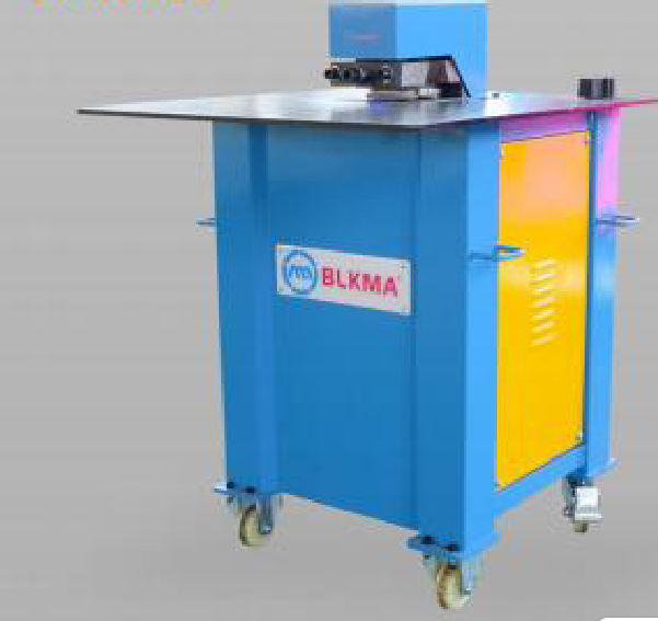

ELBOW LOCK FORMING MACHINE (Машина для формирования замка колена воздуховода)

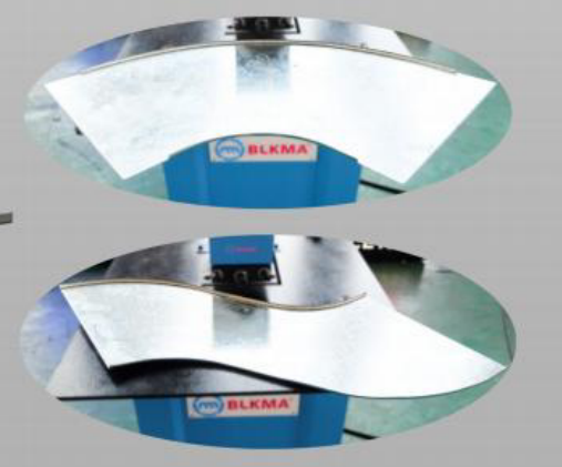

Машина предназначена для формирования замкового соединения на сегментах круглых колен воздуховодов. Она используется при производстве изогнутых участков (колен) систем вентиляции и кондиционирования, обеспечивая точное и прочное соединение между сегментами.
Основные технические характеристики:
ПараметрЗначение
МодельSA-15E
Толщина обрабатываемого листа0,5–1,5 мм
Макс. скорость работыдо 8 м/мин
Мощность двигателя1,5 кВт
Масса160 кг
Габариты (Д×Ш×В)700×600×900 мм
Особенности:
  • Специализирована для формирования фальцевого замка на краях сегментов колена круглого воздуховода.
  • Обеспечивает высокую точность и плотность соединения, что гарантирует герметичность готового изделия.
  • Компактная и мобильная конструкция, удобная для размещения на производственной линии.
  • Подходит для оцинкованной и нержавеющей стали.
  • Простое управление и быстрая настройка на различные диаметры деталей.
