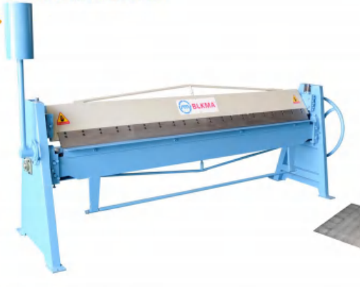

Краткая характеристика:Назначение: Ручная листогибочная машина предназначена для гибки листового металла под различными углами (до 180°) при производстве воздуховодов, металлических коробов,...
K&P - importКраткая характеристика:
Назначение:
Машина предназначена для гибки и формирования кромок на листовом металле. Используется для изготовления коробов, воздуховодов, фасонных деталей, панелей и металлических конструкций.
Это оборудование выполняет ручную гибку листов под разными углами, обеспечивая точное и аккуратное формирование без повреждения материала.
Основные технические характеристики:
| Модель | Толщина листа (мм) | Макс. ширина листа (мм) | Мощность (кВт) | Масса (кг) | Габариты (Д×Ш×В, мм) |
| WS-1.5*1300 | 0.1–1.5 | 1300 | 0 | 420 | 1950×650×1500 |
| WS-1.5*1500 | 0.1–1.5 | 1500 | 0 | 450 | 2150×650×1500 |
| WS-1.5*2000 | 0.1–1.5 | 2000 | 0 | 550 | 2650×650×1500 |
| WS-1.5*2500 | 0.1–1.5 | 2500 | 0 | 650 | 3150×650×1500 |
| WS-1.2*3000 | 0.1–1.2 | 3000 | 0 | 850 | 3650×650×1500 |
Особенности:
Полностью механическая (ручная) система привода, не требует электропитания.
Позволяет гнуть листовой металл под различными углами, в том числе под 90°.
Подходит для оцинкованной, холоднокатаной и нержавеющей стали.
Прочная стальная рама обеспечивает устойчивость и долговечность.
Простая регулировка и лёгкость в эксплуатации.
