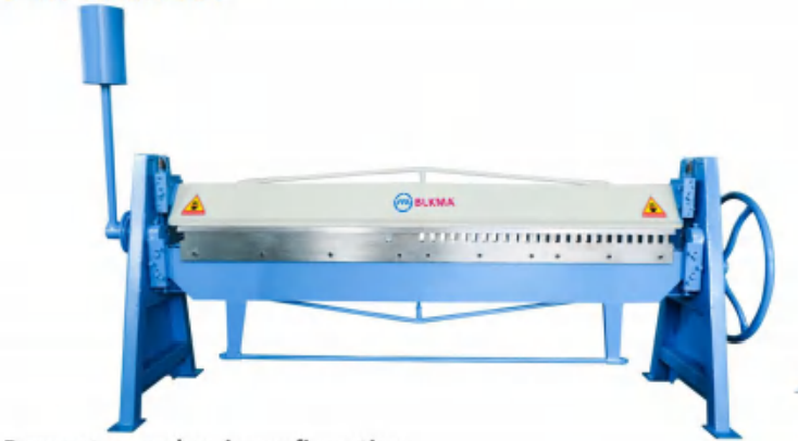

K&P - importКраткая характеристика:
Назначение:
Машина предназначена для ручной гибки и формирования кромок типа TDF (Transverse Duct Flange) при производстве прямоугольных воздуховодов.
Позволяет точно загибать края листа под различными углами, в том числе с формированием фланцевых соединений для систем вентиляции.
Основные технические характеристики:
| Модель | Толщина листа (мм) | Макс. ширина листа (мм) | Мощность (кВт) | Масса (кг) | Габариты (Д×Ш×В, мм) |
| TDF-1.5*1300 | 0.1–1.5 | 1300 | 0 | 420 | 1950×650×1500 |
| TDF-1.5*1500 | 0.1–1.5 | 1500 | 0 | 450 | 2150×650×1500 |
| TDF-1.5*2000 | 0.1–1.5 | 2000 | 0 | 550 | 2650×650×1500 |
| TDF-1.5*2500 | 0.1–1.5 | 2500 | 0 | 650 | 3150×650×1500 |
| TDF-1.2*3000 | 0.1–1.2 | 3000 | 0 | 850 | 3650×650×1500 |
Особенности:
Полностью механическая (ручная) конструкция — не требует подключения к электросети.
Позволяет гибко и точно формировать TDF фланцы и углы воздуховодов.
Подходит для оцинкованной, холоднокатаной и нержавеющей стали.
Прочная рама и надёжный прижим обеспечивают ровную и стабильную гибку по всей длине листа.
Простая регулировка угла и быстрая перенастройка под разные размеры деталей.
