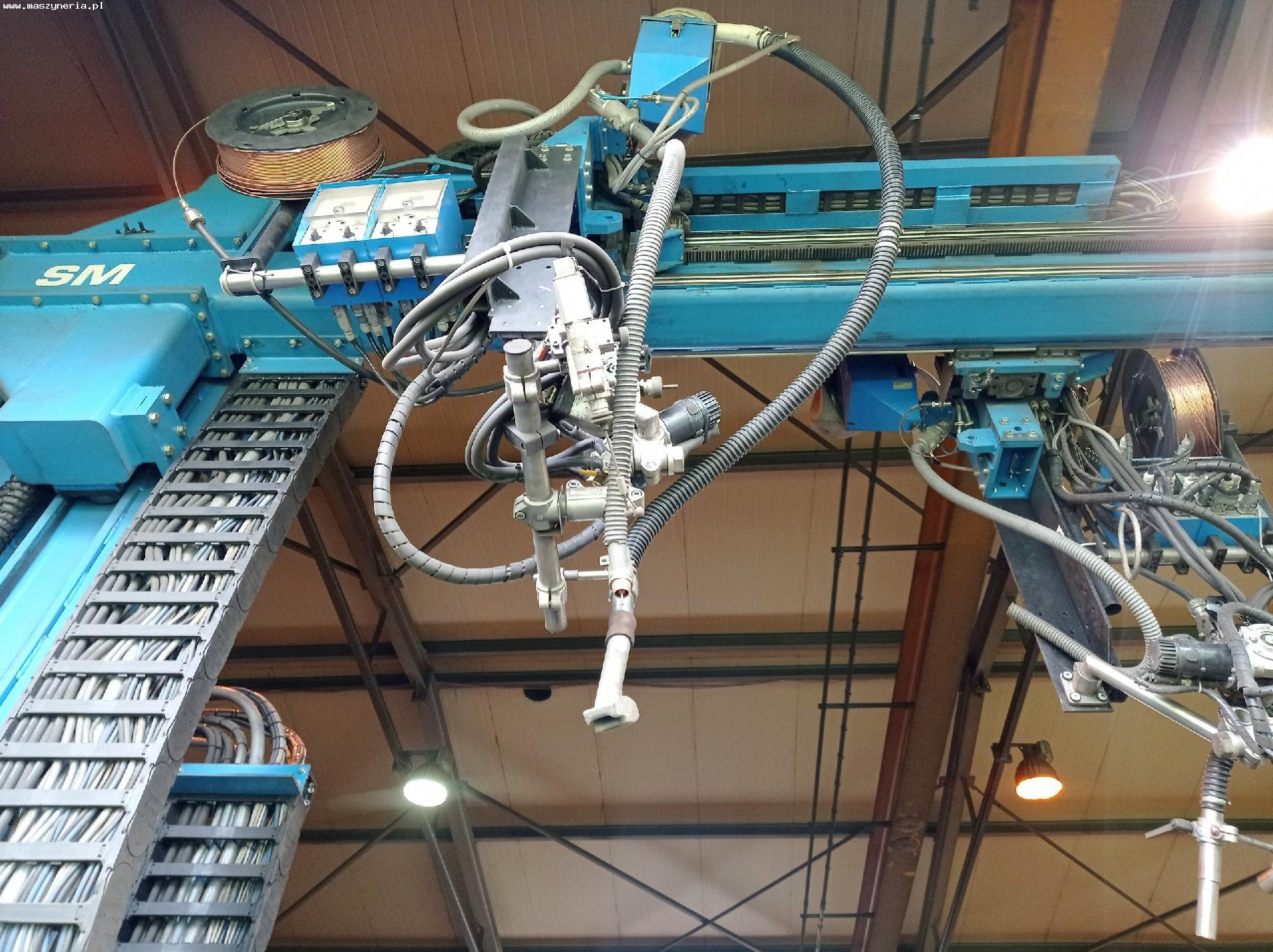

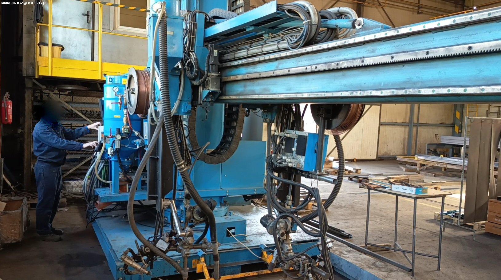

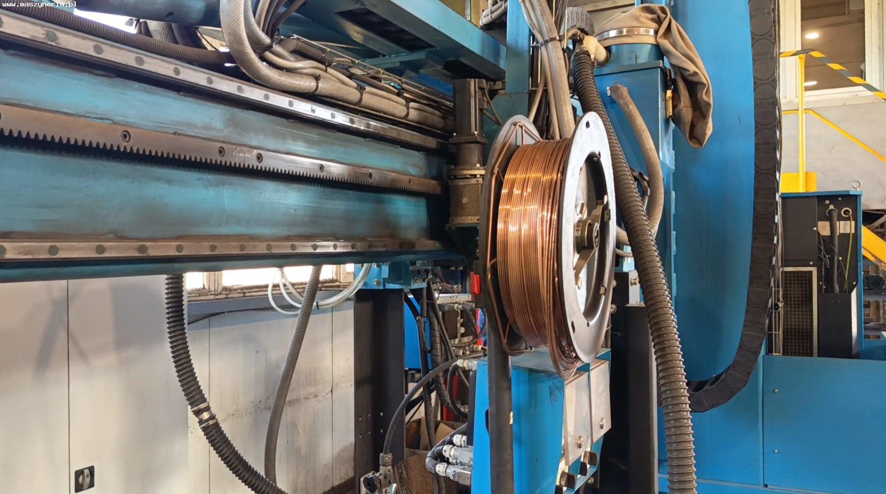

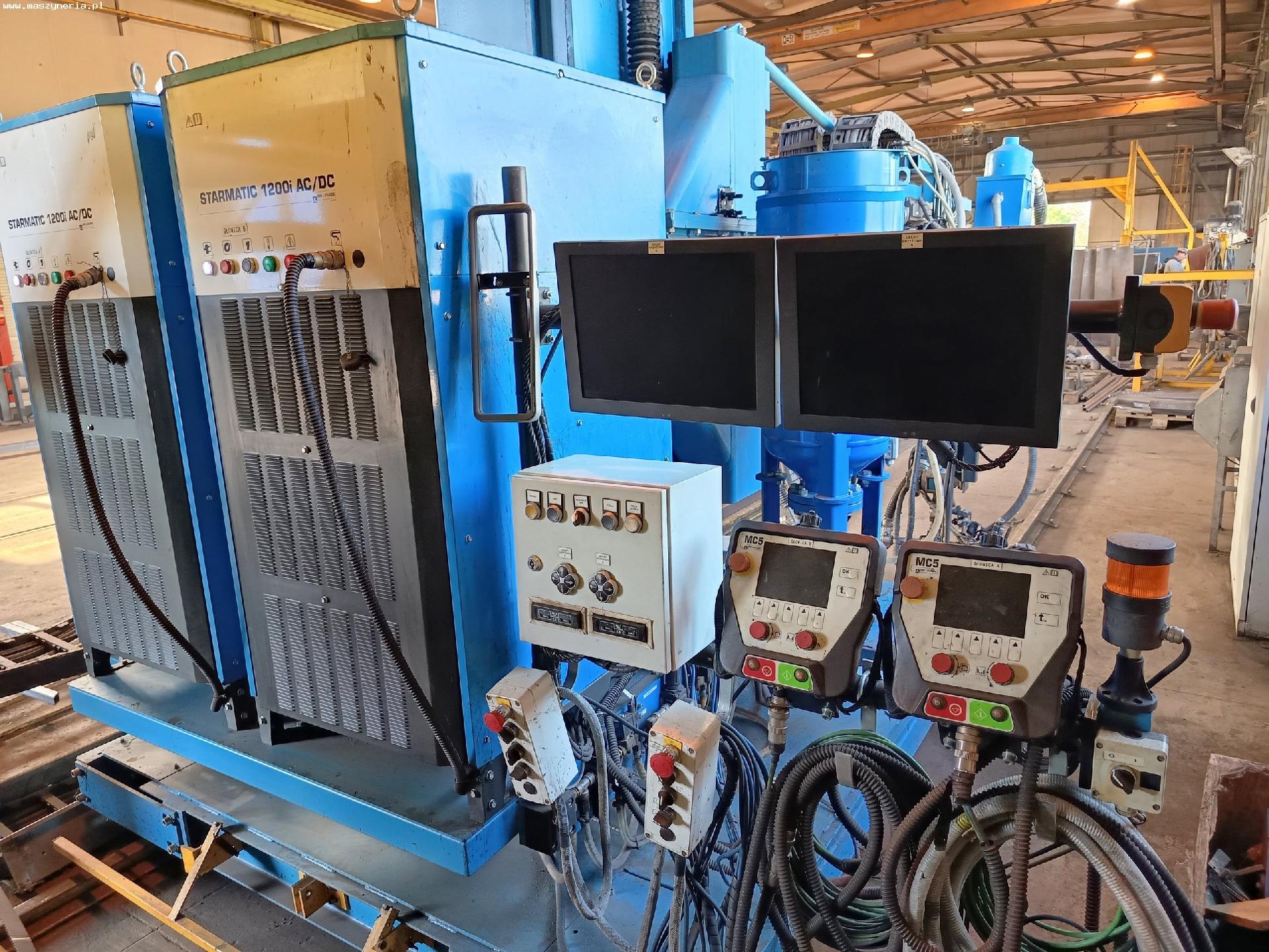

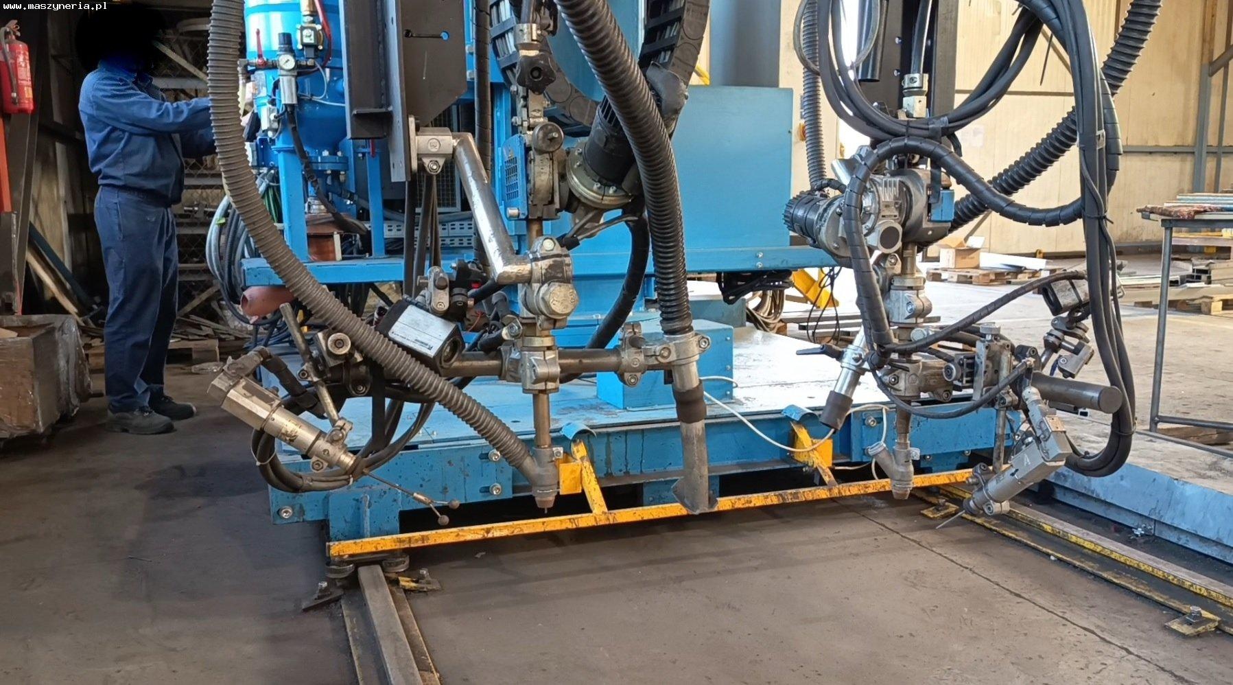

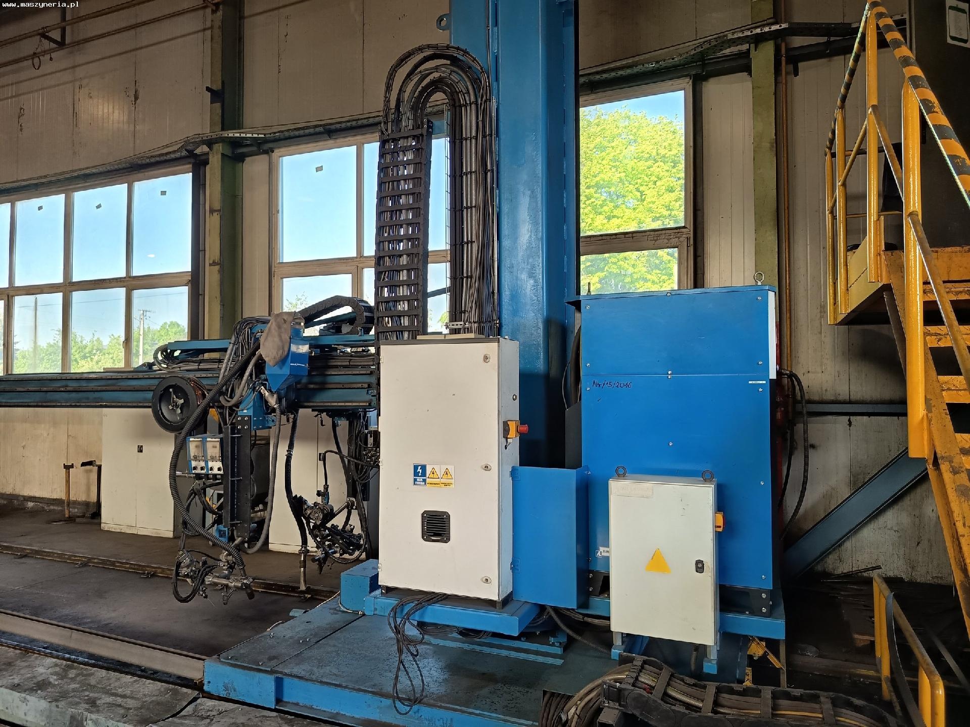

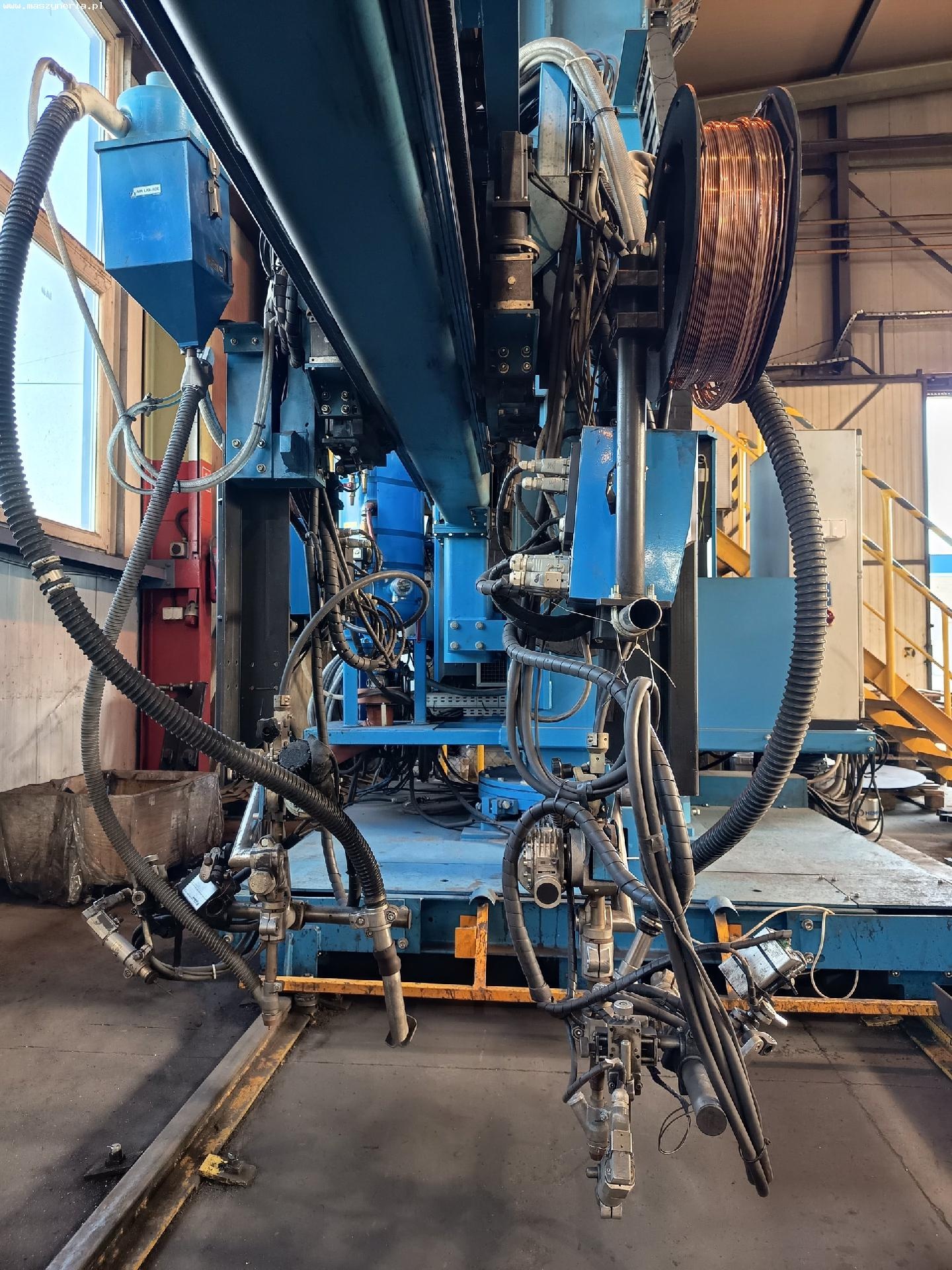

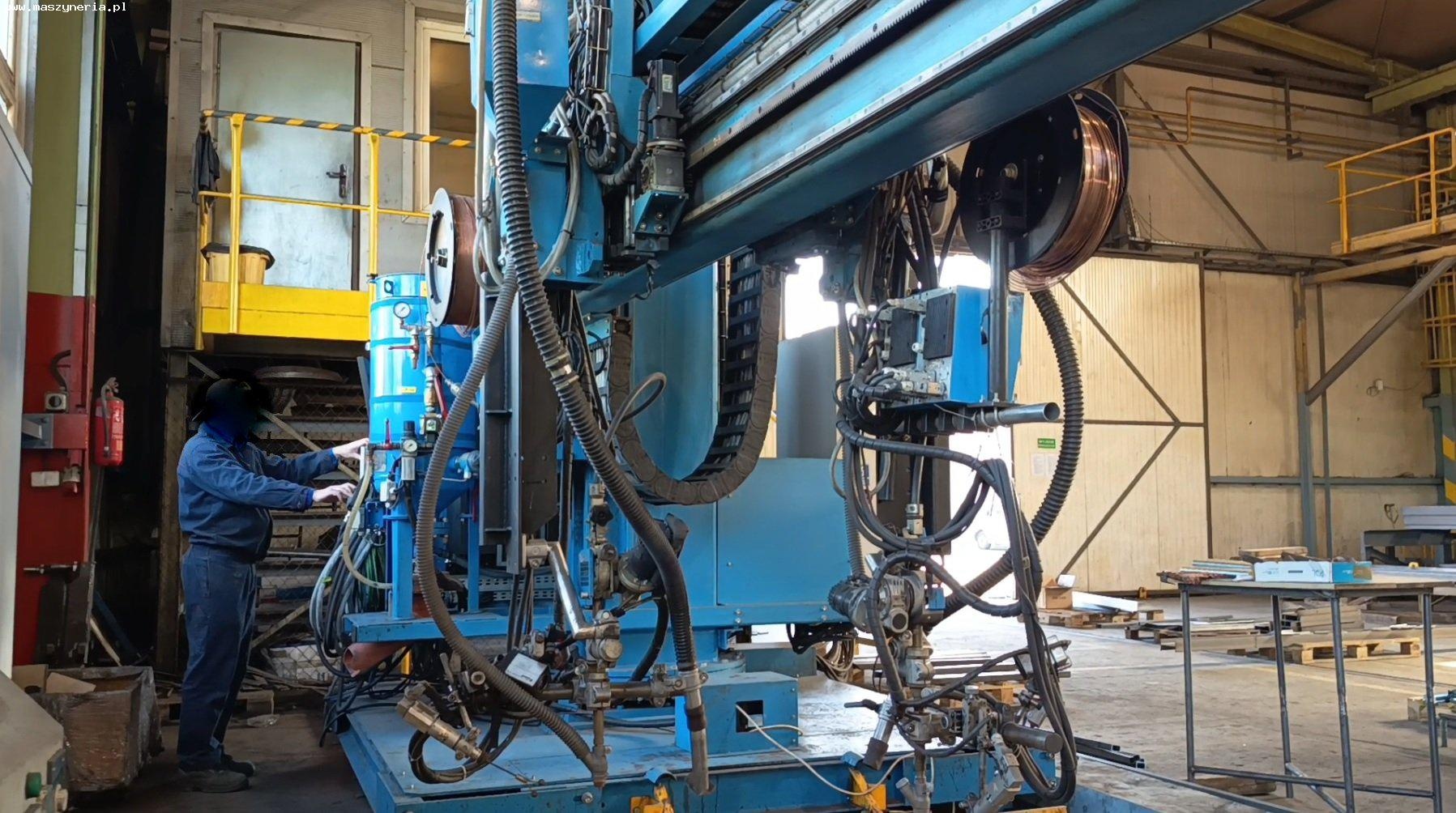

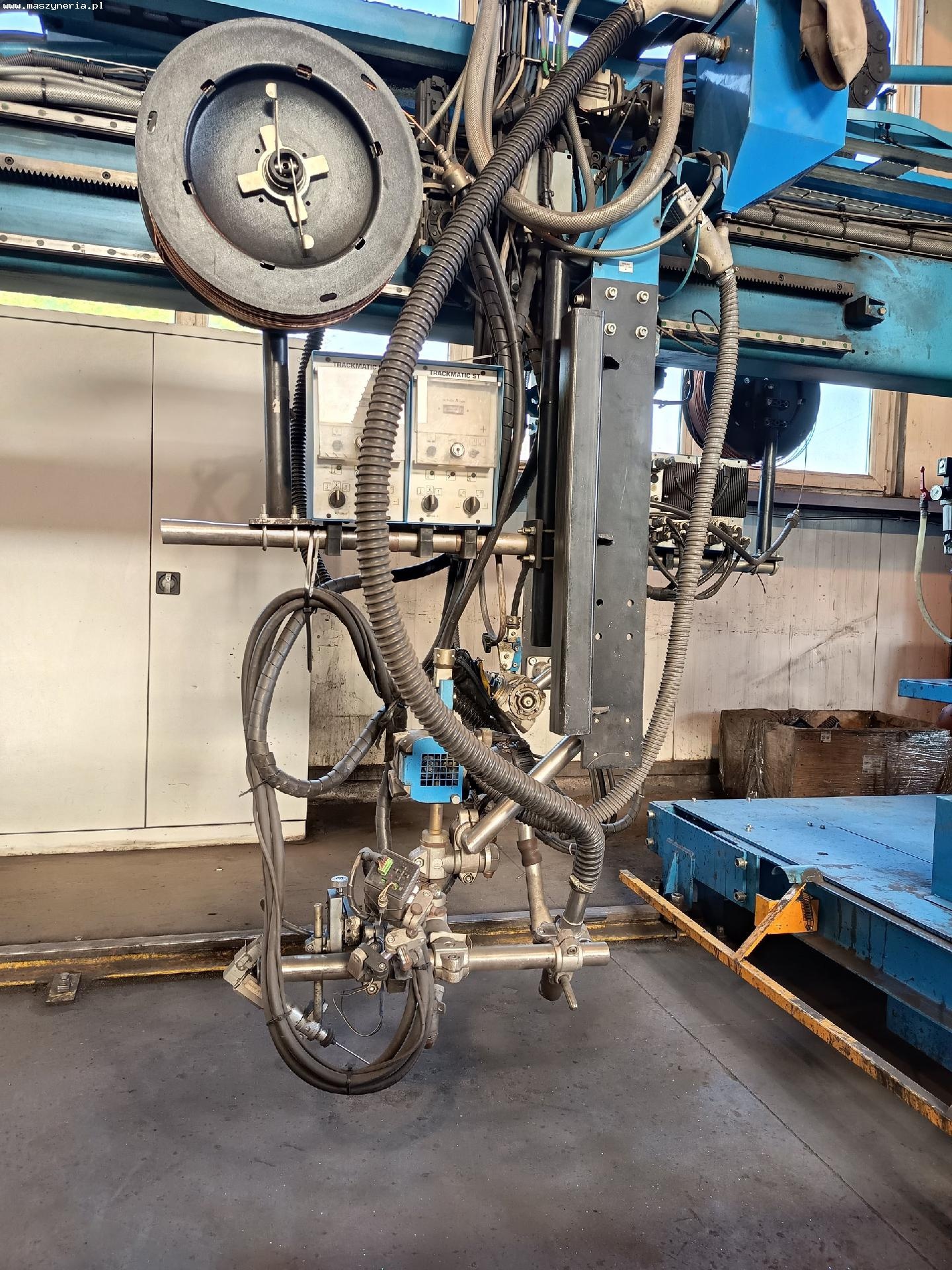

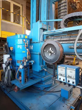

Сварочная колонна AIR LIQUIDE CB MATIC SM 42X43 была произведена в 2016 году во Франции компанией Air Liquide Welding (теперь Lincoln Electric). Машина, предназначенная для точной сварки окружностей и продольных швов, является идеальным решением для компаний, специализирующихся, в частности, на производстве стальных конструкций, трубопроводов, резервуаров и башен ветряных турбин.
Сварочная машина AIR LIQUIDE полностью укомплектована и состоит из следующих компонентов:
— сварочная колонна CB-MATIC SM 42X43
— инверторный сварочный аппарат STARMATIC 1200i AC/DC
— контроллер MC5
— система сварочных головок

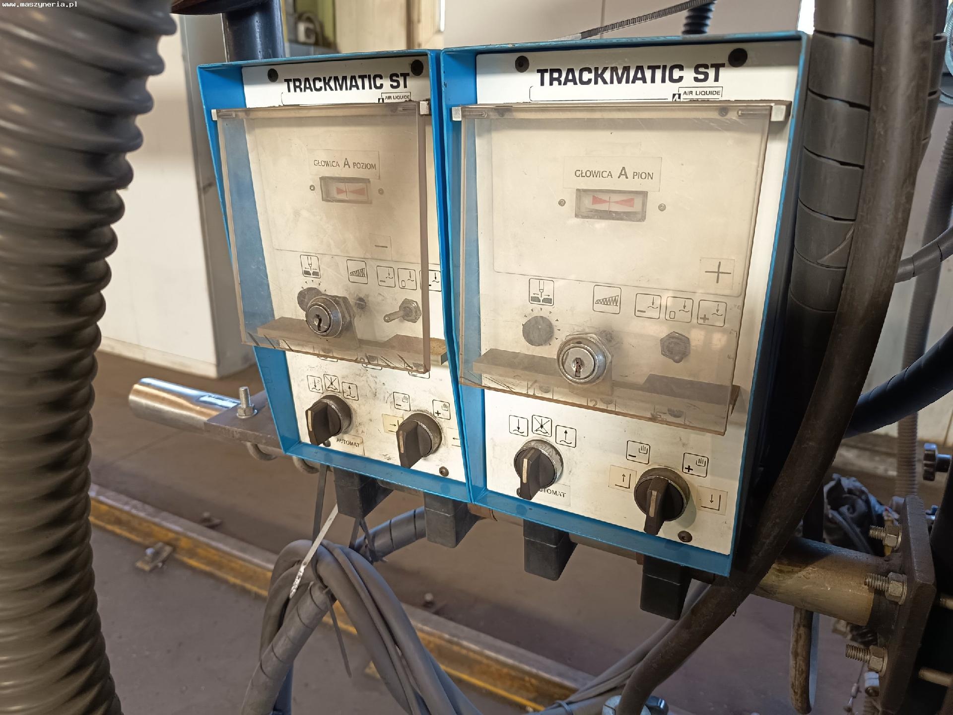

— устройство поиска кромок TRACKMATIC ST

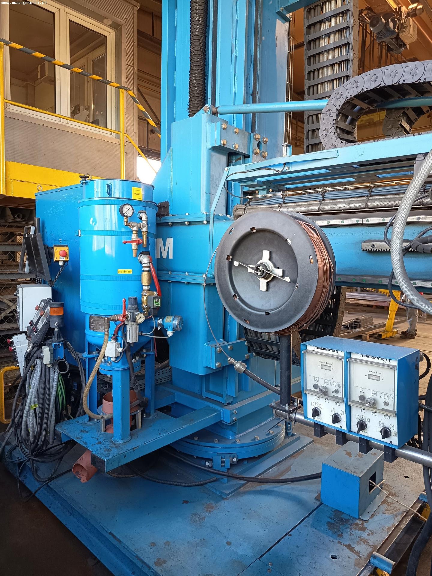

— резервуар для флюса FLUXARC 5900
— система подачи и извлечения флюса
— устройство подачи проволоки AS DX7
— держатель катушки проволоки
— мобильная платформа с приводом
— привод для вертикального и горизонтального перемещения сварочных головок
— приводной блок для вертикального перемещения рычага

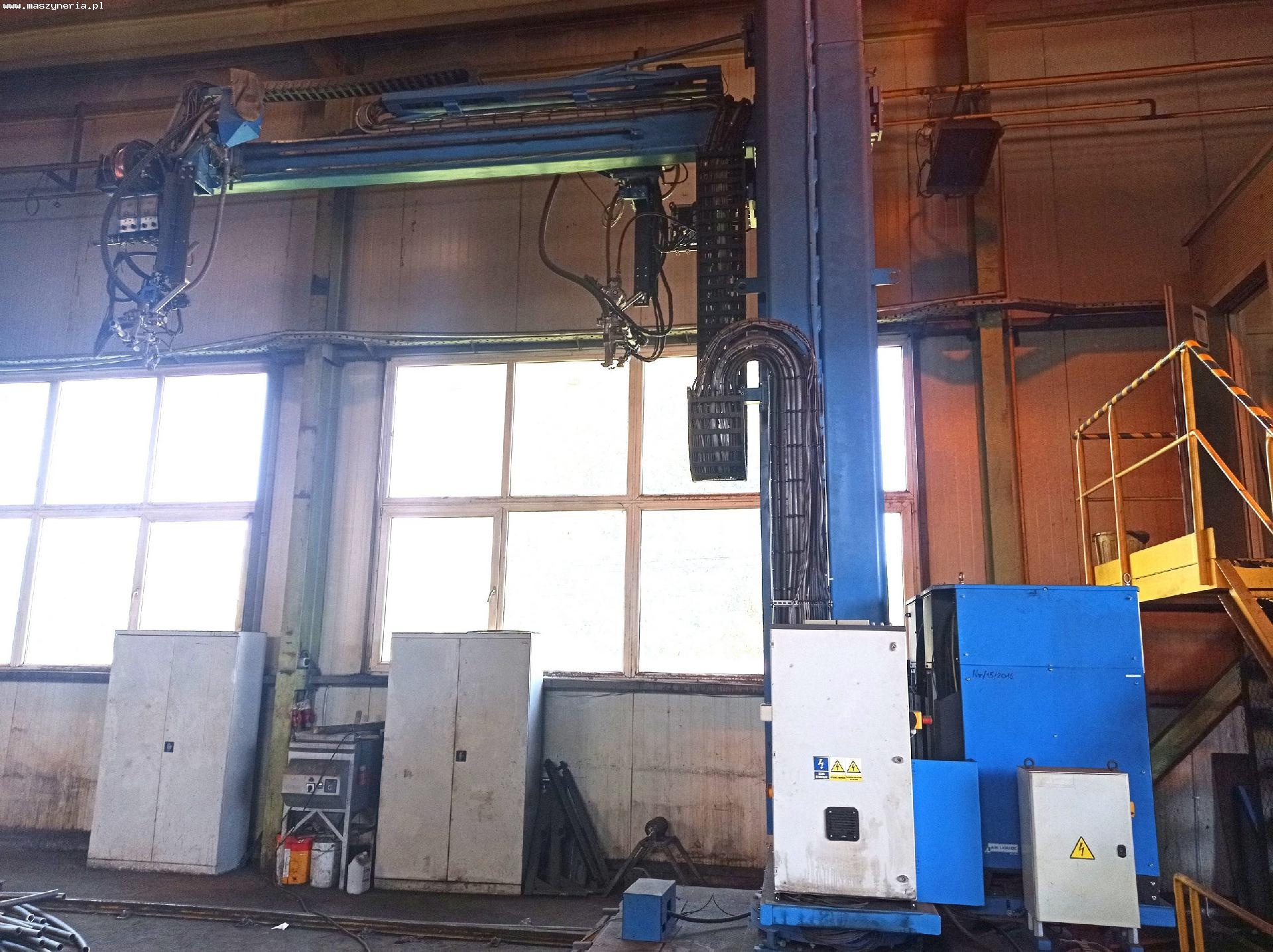

Технические данные отдельных частей сварочной машины для труб и резервуаров AIR LIQUIDE CB MATIC SM 42X43
Сварочная колонна AIR LIQUIDE CB-MATIC
  • максимальный диаметр трубы (внешняя сварка): 4000 мм
  • минимальный диаметр трубы (внешняя сварка): 1200 мм
  • минимальный диаметр трубы (внутренняя сварка): 2000 мм
  • максимальная длина трубы (внутренняя сварка): 3000 мм
  • максимальные размеры двутавра с горизонтальным полотном: 3000 x 800 мм
  • максимальные размеры двутавра с вертикальным полотном: 1600 x 800 мм
  • длина пути: 27 м
  • мощность: 125 кВт
  • электропитание: 3x 400 В; 50 Гц
  • размеры (L x H): 6675 x 6450 мм
  • вес машины AIR LIQUIDE CB MATIC: 8500 кг
