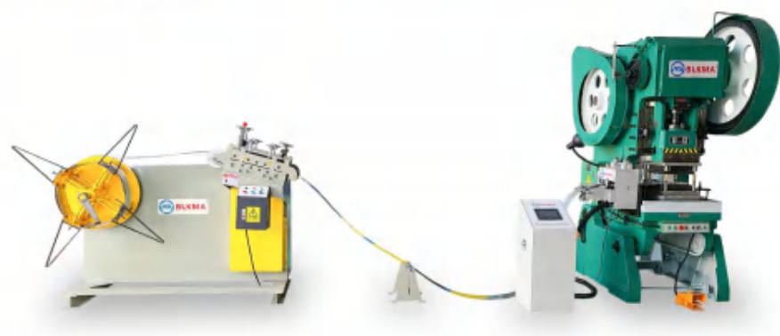

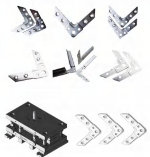

Автоматическая линия TDC Corner Code Production Line предназначена для изготовления угловых элементов (уголков) типа TDC, применяемых при сборке прямоугольных воздуховодов.
Оборудование обеспечивает полный цикл производства — от подачи рулонного металла до штамповки и обрезки готовых углов.
Основные технические характеристики:
МодельТолщина листа (мм)Макс. ширина (мм)Макс. скорость (м/мин)Макс. вес рулона (кг)Мощность (кВт)Вес (кг)Габариты (Д×Ш×В, мм)
TDPC-122.0–2.5120210008.535005500×1150×2500
Особенности:
  • Полностью автоматическая линия для высокоточного и массового производства углов TDC-фланцев.
  • Работает с оцинкованной сталью толщиной 2–2,5 мм.
  • Включает в себя:
    • разматыватель рулона,
    • подающий механизм,
    • штамповочный пресс с автоматическим управлением,
    • резку готовых уголков.
  • Производительность — до 28 000 уголков за 8 часов.
  • Возможность изготовления нестандартных углов под индивидуальные размеры.
  • Пресс-форма (штамп) выполнена из износостойкой инструментальной стали.
  • Надёжная конструкция и простота обслуживания.
