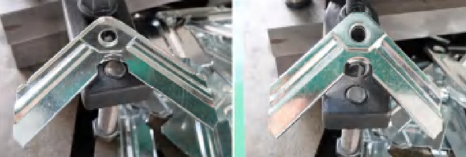

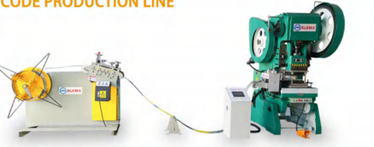

Автоматическая линия TDF Corner Code Production Line предназначена для производства угловых элементов (уголков) фланцев типа TDF, используемых при сборке прямоугольных воздуховодов.
Оборудование выполняет раскатку, подачу, штамповку и резку уголков из рулонного металла в полностью автоматическом режиме.
Основные технические характеристики:
МодельТолщина листа (мм)Макс. ширина (мм)Макс. скорость (м/мин)Макс. вес рулона (кг)Мощность (кВт)Вес (кг)Габариты (Д×Ш×В, мм)
TPC-120.8–1.2102210008.535005500×1150×2500
Особенности:
  • Полностью автоматическая линия — выполняет весь цикл: размотка рулона, подача металла, штамповка и вырезание уголков.
  • Производительность — до 28 800 уголков за 8 часов.
  • Поддерживает рулоны с внутренним диаметром 450–530 мм и внешним до 1200 мм.
  • Может работать с оцинкованной сталью толщиной 0.8–1.2 мм.
  • Прочная конструкция и надёжная механика обеспечивают долговечность и стабильность работы.
  • Возможность изготовления нестандартных уголков под заказ (по чертежу заказчика).
  • Простое управление и высокая автоматизация позволяют снизить трудозатраты и увеличить точность.
