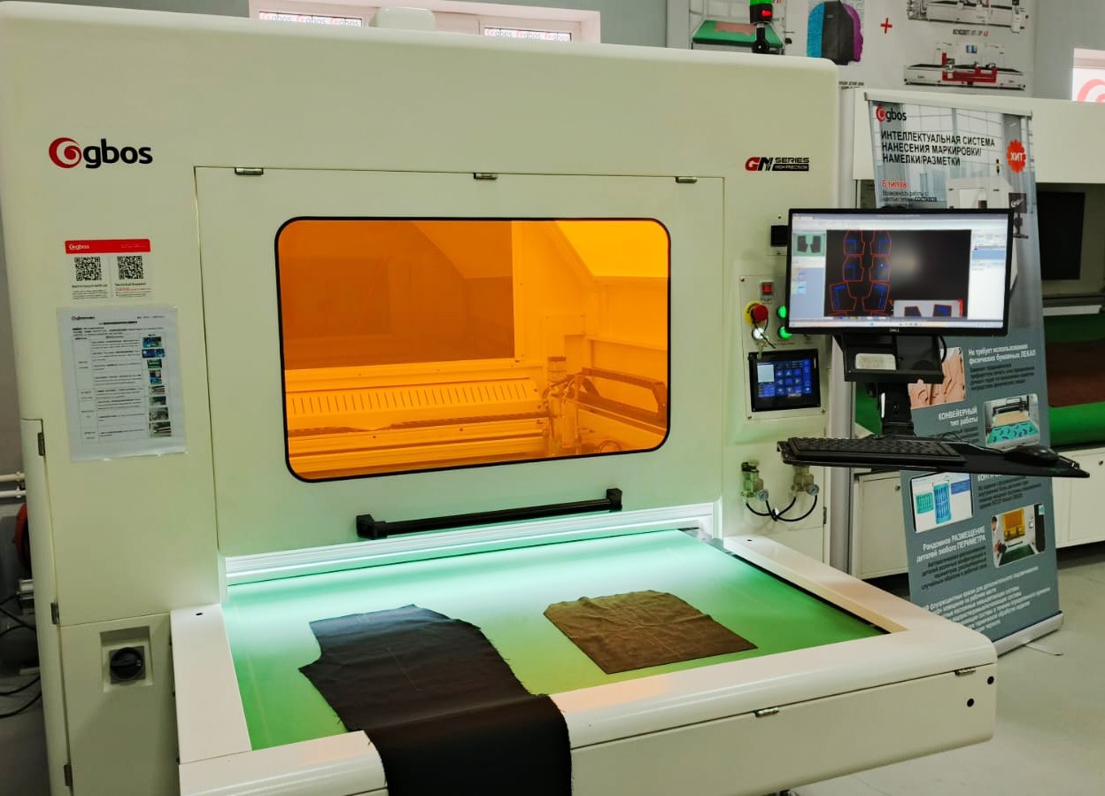

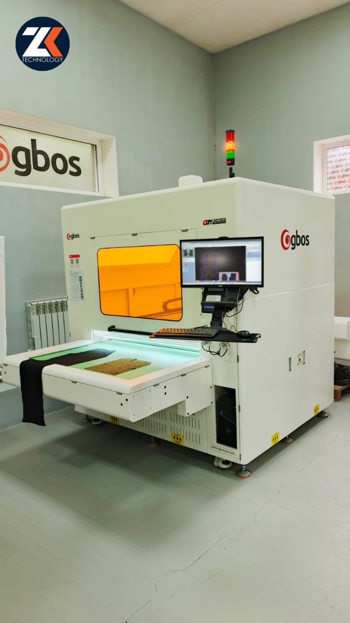

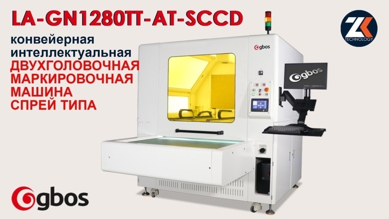

Описание станка для нанесения наметки и маркировки на элементы кроя одежды GBOS модель LA-GN1280TT-AT-SCCD
Двух головочная асинхронная 5G интеллектуальная автоматическая система для нанесения маркировки и наметки LA-GN1280TT-AT-SCCD от компании GBOS.
Незаменимая при любом производстве одежды, инновационная маркировочная наметочная и разметочная машина GBOS LA-GN1280TT-AT-SCCD.
Данная система заменяет традиционную трафаретную печать или применение ручного и кропотливого труда по нанесению наметки посредством физических наметочных лекал.
Широко используется для маркировки и наметки на детали кроя и элементы одежды. Подходит для работы с различными типами материалов одновременно, при массовом производстве. Применение различных составов чернил, в зависимости от производственной необходимостью.
Оснащена автоматизированной система GBOS IoT, которая интеллектуально контролирует каждую машину посредством удаленной диагностики, удаленного управления, автоматического обновления программного обеспечения, передачи информации об отчетности работы через Интернет и т. д.
Имеет автоматическую систему сушки деталей на выходе из зоны нанесения составов.
Интеллектуальная система GBOS AI SCCD VisionScan автоматически распознает контуры, типы и размеры любых элементов и деталей кроя из электронной базы данных. Высокая точность распознания периметров и типов деталей.
Приглашаем Вас ознакомиться с возможностями маркировочной машины LA-GN1280TT-AT-SCCD вживую и протестировать её на своих материалах!

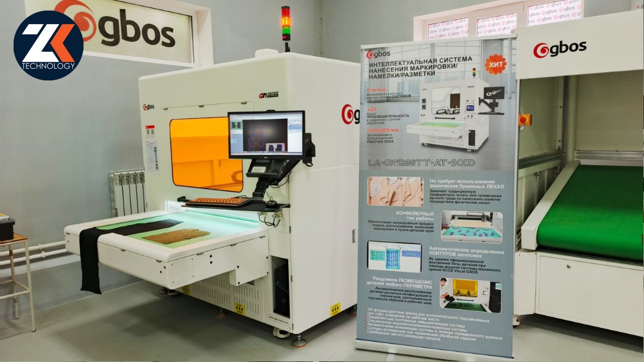

  • ЭФФЕКТИВНЫЙ КОНВЕЙЕРНЫЙ
    ТИП РАБОТЫ
    Обеспечивает непрерывный процесс подачи, распознавания, нанесения маркировки и сушки деталей кроя
  • АВТОМАТИЧЕСКОЕ ОПРЕЕЛЕНИЕ КОНТУРОВ ЗАГОТОВОК
    Из заранее сформированной внутренней базы деталей при помощи мощной системы машинного зрения SCCD Visual GBOS
  • РАНДОМНОЕ РАЗМЕЩЕНИЕ ДЕТАЛЕЙ ЛЮБОГО ПЕРИМЕТРА
    Автораспознавание деталей различных конфигураций и периметров, расположенных случайным образом в рабочей зоне
Основные характеристики маркировочной наметочной машины GBOS LA-GN1280TT-AT-SCCD
  • Автоматическое точное определение контуров заготовок из заранее сформированной внутренней базы деталей при помощи мощной системы машинного зрения SCCD Visual GBOS
  • Автоматическое определение положения деталей в рабочей области при помощи мощной системы машинного зрения SCCD Visual GBOS
  • Двух головочная система асинхронной работы для увеличения производительности
  • Дополнительный прижим заготовок в рабочей зоне для фиксации к рабочему столу во время работы нанесения наметки и маркировки
  • Встроенная станция сушки нанесённого состава при выходе из рабочей области станка
  • Быстросменные колбы с различными составами не требующие специальной подготовки обслуживающего персонала для замены
  • Работа с различными типами материалов (текстильные материалы и натуральная кожа)
  • Метало-Керамические насадки для долговечной работы

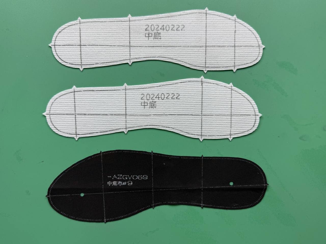

Преимущества интеллектуальной машины для нанесения маркировки и разметки на обувную заготовку GBOS модель LA-GN1280TT-AT-SCCD
  • Заменяет традиционную трафаретную печать или применение ручного труда по нанесению наметки посредствам физических лекал
  • УФ флуоресцентные краски для дополнительного подсвечивания при «уф» освещении на рабочем месте
  • Автоматическая конвейерная система выгрузки деталей после нанесения маркировки из рабочей области
  • Автоматически исчезающие составы после определенного количества времени
  • Исчезающие составы при термической обработке изделия
  • Перманентные постоянные не выцветающие составы
  • Специальные водорастворимые/исчезающие составы
  • Серебряные светоотражающие чернила

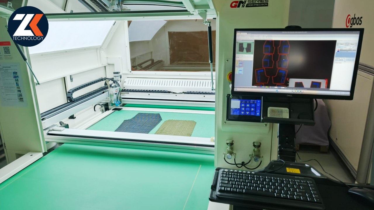

Система GBOS AI SCCD VisionScan
  • Камера с разрешением 40 миллионов мегапикселей считывает контуры изображения и автоматически объединяет их в один файл.
  • Точно распознает контуры и размеры различных деталей и внутренние периметры.
  • Корректирует заранее области на панели управления
Система GBOS IoT
Автоматизированная система GBOS IoT интеллектуально контролирует каждую машину посредством удаленной диагностики, удаленного управления, автоматического обновления программного обеспечения, передачи информации об отчетности работы через Интернет и т. д.
