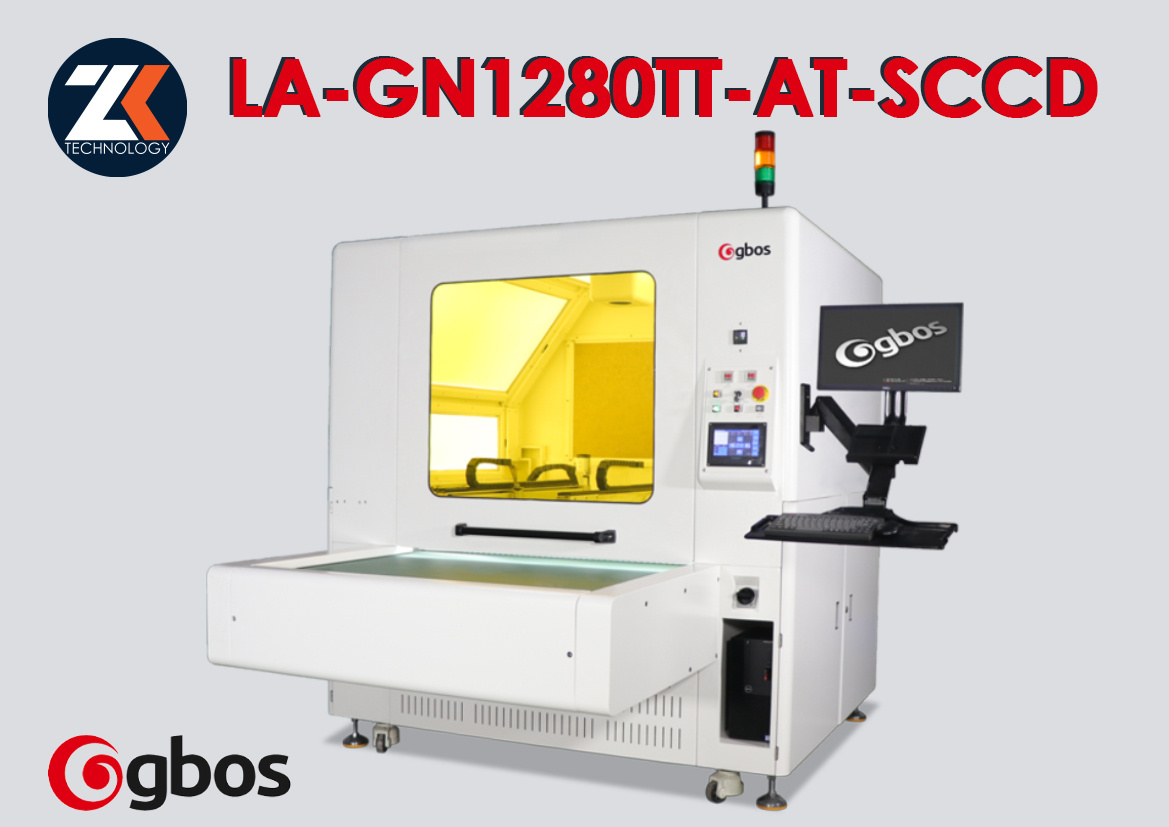

Конвейерная двух головочная интеллектуальная маркировочная машина спрей тип GBOS mod. LA-GN1280TT-AT-SCCSD
Обновлено 02.11.2026 929116

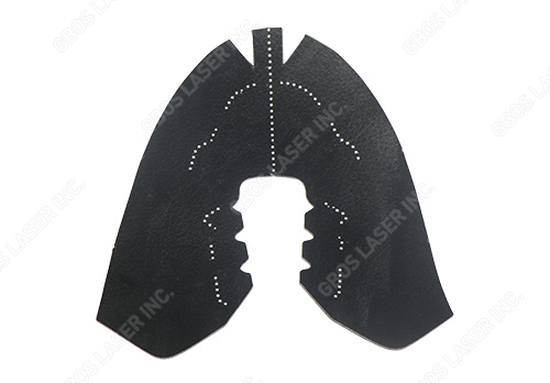

Автоматическая конвейерная маркировочная машина шприцевого типа для нанесения маркировки по заранее запрограммированному периметру или области детали обуви, позволяющая максимально быстро производить последующую обработку\операцию пошива, комплектацию, определение размера и модели заготовки.
Нанесение линии\точек\маркировки посредством специально разработанного шприцевого метода нанесения различных типов составов, в зависимости от типов производственных задач и технологий.
Возможность работы с шестью типами составов для нанесения маркировки.
- УФ флуоресцентные краски для дополнительного подсвечивания при «уф» освещении на рабочем месте
- Перманентные постоянные не выцветающие составы
- Специальные водорастворимые\исчезающие составы
- Автоматически исчезающие составы после определенного количества времени
- Исчезающие составы при термической обработке изделия
- Серебряные светоотражающие чернила
ФУНКЦИИ GBOS mod. LA-GN1280TT-AT-SCCSD
- Конвейерный тип подачи деталей для маркировки в рабочую область
- Автоматическая конвейерная система выгрузки деталей после нанесения маркировки из рабочей области
- Дополнительный прижим заготовок в рабочей зоне для прижатия к рабочему столу
- Автоматическое определение положения деталей в рабочей области при помощи мощной системы машинного зрения SCCD Visual GBOS
- Автоматическое точное определение контуров заготовок из заранее сформированной внутренней базы деталей при помощи мощной системы машинного зрения SCCD Visual GBOS
- Встроенная станция сушки нанесённого состава при выходе из рабочей области станка
- Быстросменные колбы с различными составами не требующего специальной подготовки
- Работа с различными типами материалов (текстильные материалы и натуральная кожа)
- Метало-Керамические насадки для долговечной работы
Каждая единица оборудования компании GBOS LASER INC. поставляется с годовой гарантией, покрывающей все узлы оборудования, запасные расходные части и работы производимые компанией, а также предоставляется два бесплатных профилактических обслуживания в год от компании ООО «ЗипКит Индастрис» (шестой и двенадцатый месяцы эксплуатации)
Возможность поставки Раскройно-Настилочного комплекса с контрактом на обслуживание, чтобы гарантировать работу раскройного участка с максимальной производительностью и без сбоев, до того, как они повлияют на выпуск продукции при простоях.
