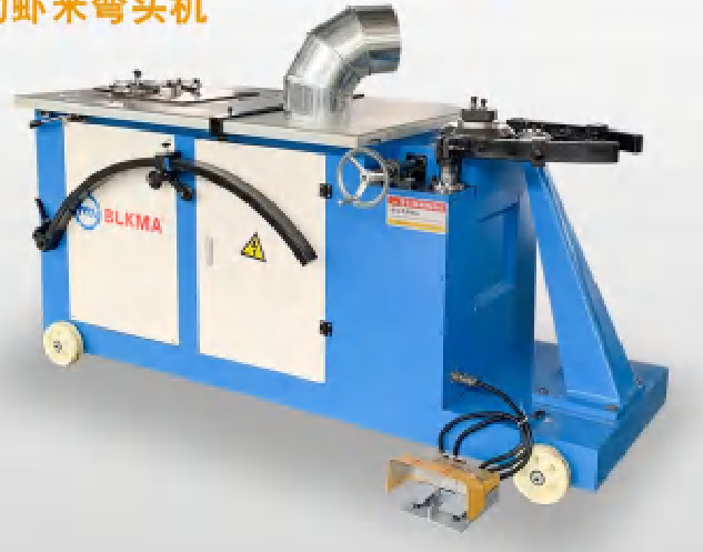

Краткая характеристика:Назначение: Станок используется для изготовления отводов (колен) различных углов (45°, 60°, 90°) из оцинкованных, нержавеющих или тонколистовых стальных воздуховодов....
K&P - importКраткая характеристика:
Назначение:
Станок используется для формирования сегментных отводов (колен) различного угла (45°, 60°, 90°) из круглых воздуховодов.
Применяется при производстве элементов систем вентиляции, кондиционирования, аспирации и дымоудаления.
Основные технические характеристики:
| Модель | Толщина листа (мм) | Макс. ширина (мм) | Скорость работы (м/мин) | Мощность (кВт) | Вес (кг) | Габариты (Д×Ш×В, мм) |
| BAW-1000 | 0.5–1.2 | 1000 | 8 | 3 | 480 | 2000×850×1050 |
| BAW-1250 | 0.5–1.2 | 1250 | 8 | 3 | 500 | 2300×850×1050 |
Особенности конструкции:
Минимальный обрабатываемый диаметр воздуховода — 120 мм.
Позволяет резать, собирать и сворачивать сегменты круглых воздуховодов для создания колен.
Выполняет операции:
разметка и резка по углу,
сварка сегментов,
сборка и соединение (single lock / double lock / seaming).
Позволяет производить отводы с углом 45°, 60°, 90°.
Компактная конструкция, электрический привод 3 кВт.
Простая настройка и высокая точность сборки.
