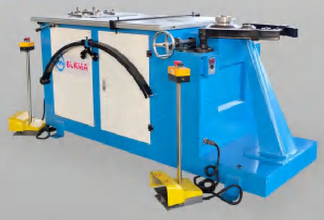

Краткая характеристика:Назначение: Станок используется для формирования сегментных отводов (колен) различного угла (45°, 60°, 90°) из круглых воздуховодов. Применяется при производстве элементов...
K&P - importКраткая характеристика:
Назначение:
Станок используется для изготовления отводов (колен) различных углов (45°, 60°, 90°) из оцинкованных, нержавеющих или тонколистовых стальных воздуховодов.
Оборудование применяется в производстве вентиляционных и аспирационных систем, где необходимы элементы поворота круглых каналов.
Основные технические характеристики:
| Модель | Толщина листа (мм) | Макс. ширина (мм) | Скорость работы (м/мин) | Мощность (кВт) | Вес (кг) | Габариты (Д×Ш×В, мм) |
| BAWA-1000 | 0.5–1.2 | 1000 | 16 | 3 | 480 | 2000×850×1050 |
| BAWA-1250 | 0.5–1.2 | 1250 | 16 | 3 | 500 | 2300×850×1050 |
Особенности конструкции:
Минимальный обрабатываемый диаметр воздуховода — 120 мм.
Станок оснащён функцией плавной регулировки скорости (инвертор), что позволяет адаптировать темп обработки под различные материалы и толщины металла.
Выполняет все основные операции при производстве колен:
резку сегментов по заданному углу,
сварку или соединение замковое (single lock, double lock),
формирование и закрытие шва (seaming).
Работает с листами из оцинкованной, нержавеющей и холоднокатаной стали.
Прочная рама и компактная конструкция позволяют использовать станок как отдельно, так и в составе производственной линии.
