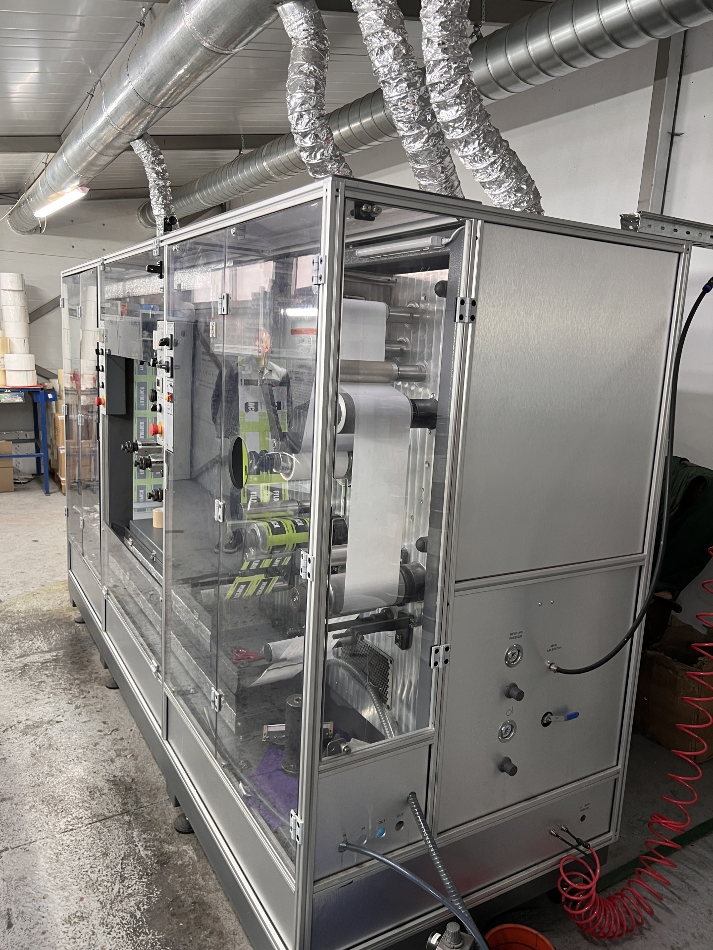

Флексографическая Машина FGM-04 (Нанесение печати на скотч)
Обновлено 21.10.2026 1003661

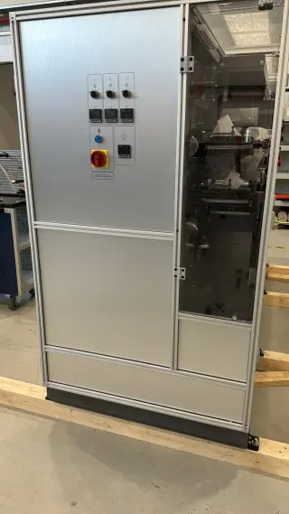

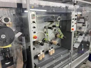

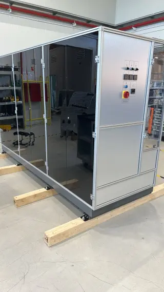

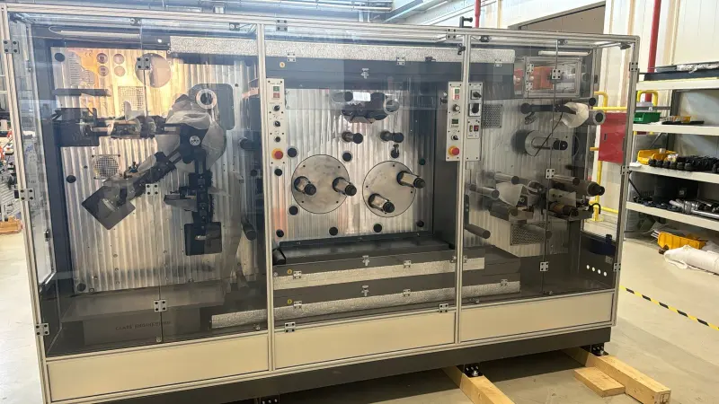

Продается трехцветная флексографическая машина FGM-04 для полноциклового производства брендированного скотча (печати на скотч-ленте) (Обновленная модель)
Идеальное решение для бизнеса, связанного с производством упаковочных материалов!
Оборудование осуществляет полный цикл обработки в один проход:
  1. Предварительная обработка: Использование встроенного коронатора для электрофизической обработки поверхности.
  2. Печать: 3 ракельные секции печати вокруг центрального барабана.
  3. Защита: Нанесение защитного лака после печати для сохранения рисунка и уменьшения влияния липкого слоя при сматывании.
  4. Резка: Встроенная система продольной резки полотна бритвенными ножами перед намоткой готовых роликов.
КЛЮЧЕВЫЕ ПРЕИМУЩЕСТВА:
  1. Безвибрационная жесткая станина для максимальной точности.
  2. Хромированный главный печатный барабан (Ø 250 мм) с системой подогрева и контролем температуры.
  3. Ракельная система камерного типа для всех печатных секций.
  4. Микрометрическая подстройка давления печати по всем осям прямо во время работы.
  5. Межоперационные сушильные камеры (3 шт.) с мощными вентиляторами и системой отвода паров.
  6. Безопасность: Машина оснащена датчиками открытия дверей, защитными кожухами, а также встроенной системой автономного аэрозольного пожаротушения.
Покупалась новой в компании Класс-Ижиниринг. Использовалась очень редко. Идеальное состояние как у новой машины.
Руководство по эксплуатации на русском языке. Полностью исправная и без дефектов.
Видео:
Возможна реализация в лизинг!
Число печатающих секций3
Максимальная ширина разматываемого рулона150 мм
Максимальная ширина области печати145 мм
Максимальный диаметр разматываемого рулона400 мм
Максимальная длина области печати (поставляется с флексовалами 150 мм)402 мм
Внутренний диаметр втулки разматываемого рулона76.2 мм (3”)
Минимальная длина области печати150 мм
Максимальная механическая скорость200 м/мин
Скорость печати0 -200 м/мин
Максимальный диаметр наматываемого рулона300 мм
Максимальный диаметр втулки наматываемого рулона76.2 мм (3”)
Фрикционные разжимные валы для крепления наматываемых ролей2 шт.
Двигатель переменного тока для вращения наматываемых валов с контролем натяжения наматываемых рулонов1 шт.
Шаг зубьев шестерни формного вала10 мм
Толщина фотополимерных пластин1,7 мм
Источник теплаэлектронагреватели

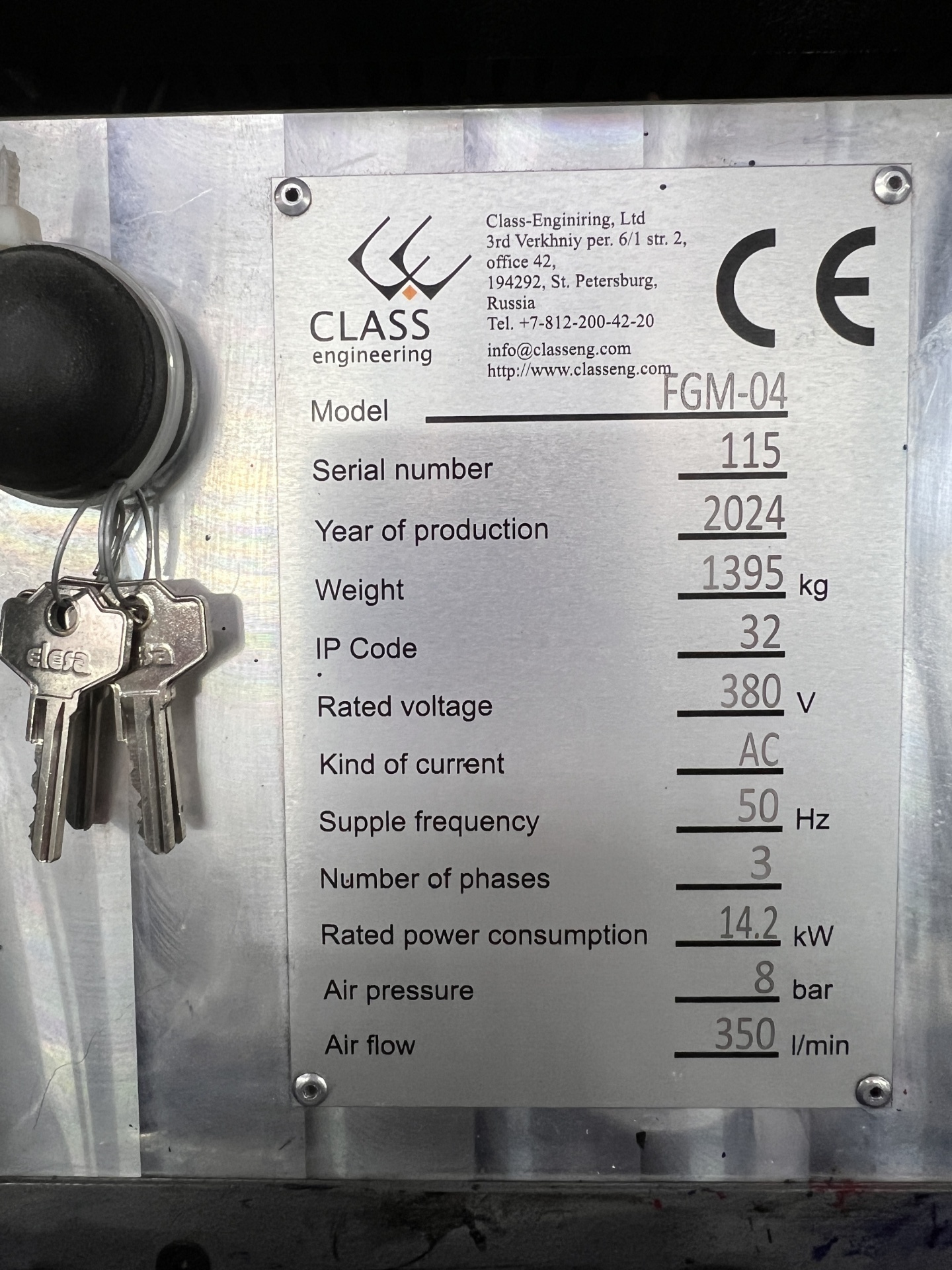

Напряжение питающей сети380В, 3 фазы, 50 Гц
Установочная мощность13 кВт
Потребляемая мощность7-8 кВт
Давление пневмосети5 ± 0,5 атм.
Нормальный расход воздуха не более80 л/мин
Габариты машины2890 х 760 х 1905 мм
Вес машины920 кг
ПЕЧАТНАЯ СЕКЦИЯ
Безвибрационная жесткая станина машины

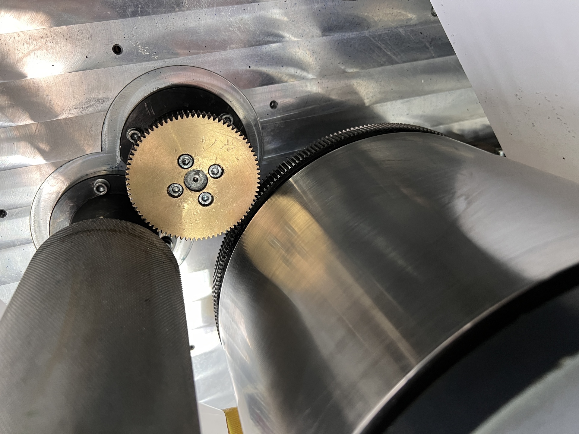

Диаметр хромированного главного печатного цилиндра с оптимальной шлифовкой250 мм
Анилоксовые валики со стальным покрытием диаметром 70 мм, с линиатурой на выбор 80, 100 или 120 растровыми линиями на дюйм, с индивидуальной системой бесступенчатой регулировки скорости посредством зубчатого зацепления3 шт.
Ракельная система камерного типа для всех печатных секций1 комплект
Продольная и поперечная подстройка совмещения во время работы машиныручная

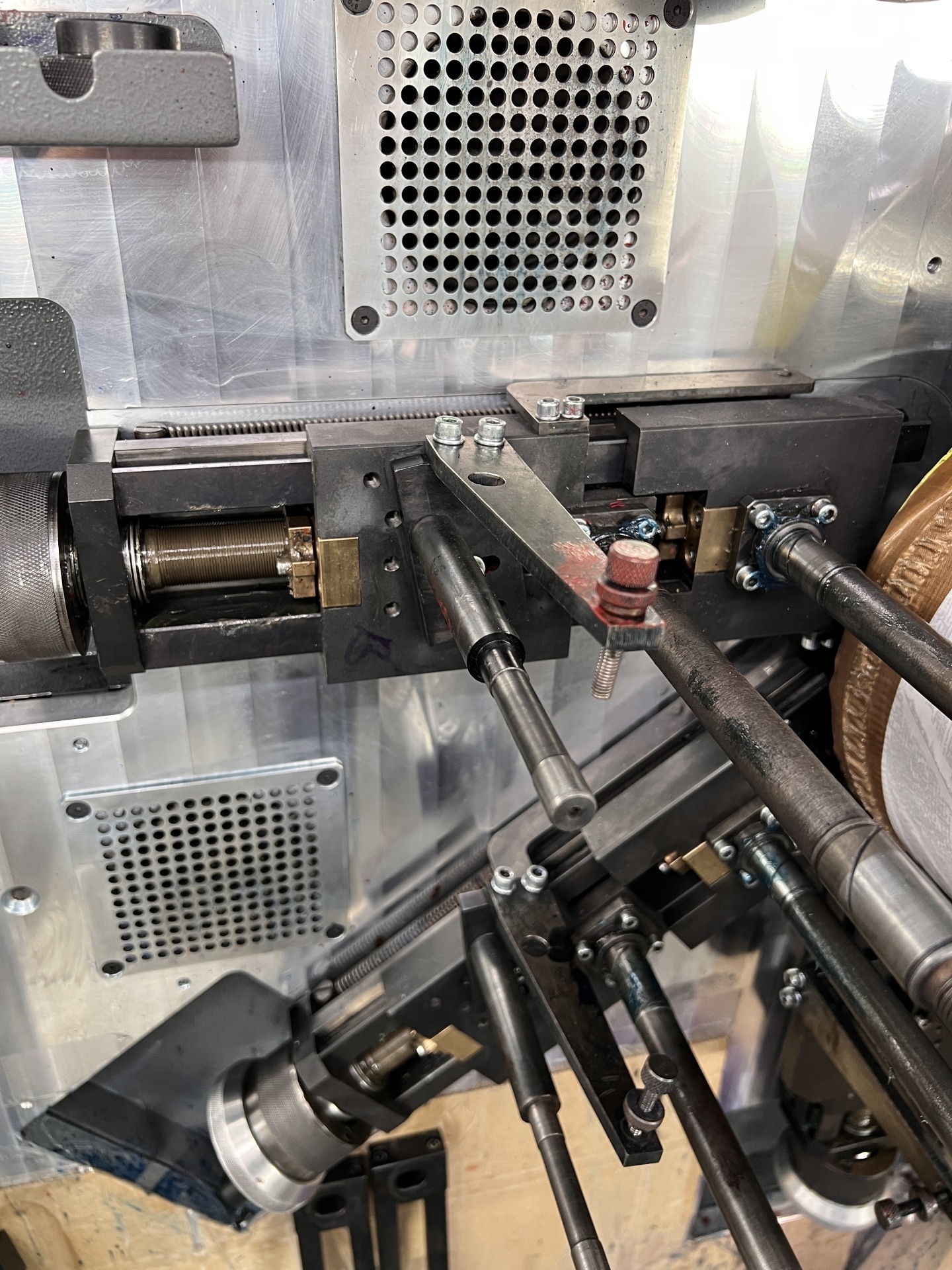

Микрометрическая подстройка давленияпо всем координатным осям.
Алюминиевые направляющие роликидинамически отбалансированы
Межоперационные сушильные камеры3 шт.
ВСПОМОГАТЕЛЬНОЕ ОБОРУДОВАНИЕ
Индикатор скорости с ручной установкой нулевого значения
Секция предварительного нанесения праймера на ленту перед печатью (для улучшения адгезии краски с лентой)
Ракель для снятия излишек праймера при грунтовке ленты и подготовке ее под печать
Анилоксовый вал со стальным покрытием (с линиатурой 100 линий /дюйм)
Секция нанесения защитного лака на ленту после печати (для улучшения защитных свойств печатного покрытия скотч – ленты при ее использовании по прямому назначению)
Ракель для снятия излишек защитного лака при покрытии ленты после печати
Сушильная камера с вентиляторами

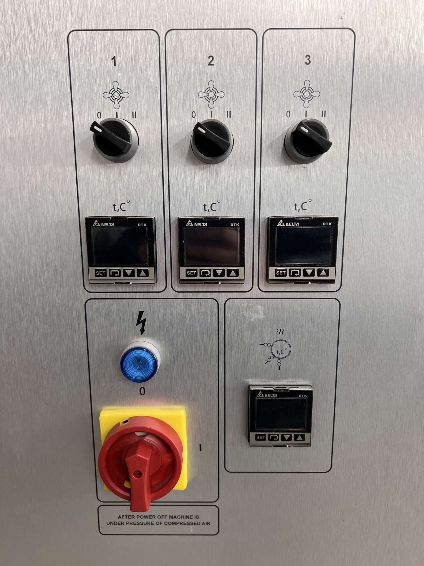

Система автоматического контроля температуры во время сушки
Устройство для продольной резки полотна (2 ножа)
Пневматические насосы для подачи лака и краски
Дополнительные формные валы с различным шагом повтора печати
Кожуха и ограждения для всех движущихся частей машины (а также прочих зон, представляющих потенциальную опасность для оператора)
