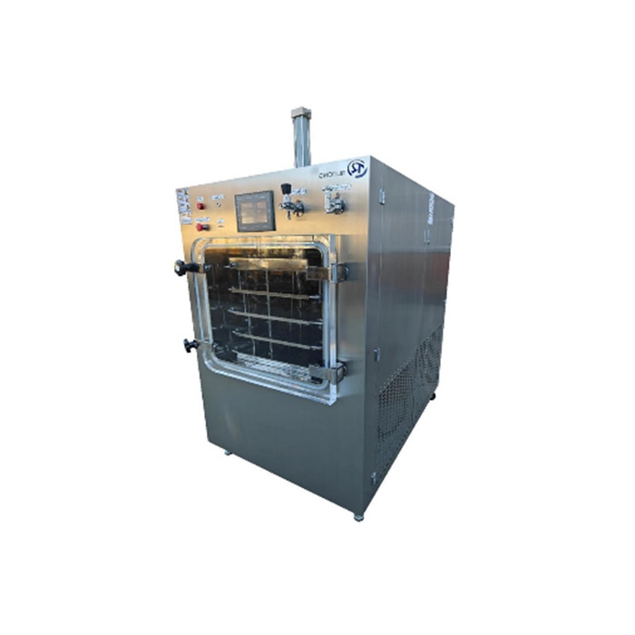

Лиофильная сублимационная сушилка RTFD-150FB
Обновлено 30.10.2025 1003672
  • Модель: RTFD-150FB
  • Хладагент: 404A+R23
  • Сушка:
  • Эффективная площадь полки: 1,7 м²
  • Количество полок: 6 + 1 шт. (верхняя полка в качестве пластины для компенсации температуры)
  • Материал полки, толщина верхней и нижней пластин: AISI 316L, 5 мм
  • Плоскостность: ±0,5мм/м
  • Скорость нагрева: более 1 /мин
  • Скорость снижения температуры: от +20 до -40 / в течение 60 минут (без нагрузки, подача силиконового масла)
  • Скорость повышения температуры: от -40 до +20 / в течение 60 минут (без нагрузки, подача силиконового масла)
  • Самая низкая температура на полке: -50 (без нагрузки, подача силиконового масла)
  • Мощность нагревателя: 3 кВт
  • Максимальная температура: при хранении +80 (холостой ход, подача силиконового масла)
  • Погрешность при хранении: ±1 (в равновесном состоянии)
  • Температурный диапазон: -50 - +70 °С (без нагрузки)
  • Равномерность температуры: ± 1 °С (в равновесии)
  • Расстояние между полками: 80 мм
  • Размер полки: 480 х 600 мм
  • Количество лотков: 6 шт. (размер лотка 400 x 400 мм)
  • Шероховатость внутренней стенки и полок: Ra 0,4 мкм
  • Материал камеры и двери: нержавеющая сталь AISI 316L
  • Рабочее давление: от -1 до 0 бар
  • Рабочая температура: 80
  • Теплоизоляционный материал: пенополиуретан
  • Смотровое окошко двери: 1 шт.
  • Смотровое окошко камеры: 1 шт. (с подсветкой)
  • Конденсатор:
  • Форма конденсатора: вертикальная, цилиндрическая, компактная конструкция, улучшает улавливание воды, легко моется и размораживается
  • Материал конденсатора: AISI 316L
  • Материал охлаждающей трубы: AISI 316L
  • Шероховатость наматываемой трубы: Ra 0,6 мкм
  • Емкость конденсатора для сбора воды: 15 кг
  • Температура конденсатора: Снижение температуры от +20 до -40 в течение 30 минут
  • Минимальная температура конденсатора : -85 Имеется смотровое окно конденсатора (с подсветкой)
  • Рабочее давление: от -1 до +1 бар
  • Способ разморозки: пропитанный водой или паром, пенополиуретан
  • Производительность: 10 кг/24 ч (макс. 20 кг)
  • Объем жидкого материала: 17 л (толщина 10 мм),34 л (толщина 20 мм)
  • Вакуум:
  • Конечный уровень вакуума: 1 Па
  • Способ охлаждения: Водяное/воздушное
  • Диапазон регулировки вакуума: 1 - 130 Па
  • Функции:
  • Режимы управления: Ручной + автоматический
  • Дополнительные функции: Калибровка датчиков, контроль вакуума, оповещение о завершении лиофилизации
  • Минимальная температура конденсатора: -70 (без нагрузки)
  • Потребление воды: 5 м³/ч
  • Уровень шума: 80 дБ
  • Установочная мощность: 7,8 кВт
  • Напряжение: 415 В/380 В, 3 фазы, 50 Гц
  • Установленная мощность: 6 кВт
  • Примечание: Защита электрической системы от замыкания. Стандарты проектирования, производства и монтажа GMP. Национальные стандарты GB/T522 6.1-1996
  • Габаритные размеры: 2 000 х 1 200 х 2 500 мм
  • Вес: 1 500 кг
