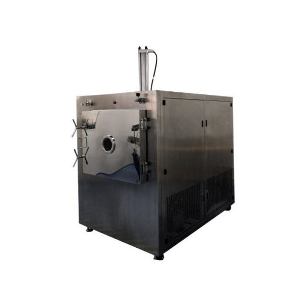

Сублимационная сушилка LGJ-200F подходит для мелкосерийного производства или пилотных испытаний. В сушилках этой серии есть полка с подогревом. Процесс замораживания и сушки завершается в одном месте.
  • Модель: LGJ-200F
  • Сушильная камера:
  • Площадь сублимационной сушки: 1,98 м²
  • Количество полок: 4+1
  • Температурный диапазон полки: - 50 – + 70 ℃ (без нагрузки)
  • Погрешность температуры полки: ± 1 ℃ (в балансе)
  • Расстояние между полками: 100 мм
  • Размеры полки: 610 х 810 мм
  • Материал полки: AISI 304
  • Толщина верхней и нижней пластины: 5 мм
  • Конструкция полки из нержавеющей стали: AISI 304 (№ патента: ZL201020237059.X)
  • Шероховатость полки Ra: ≤ 0,6 мкм
  • Плоскостность: ≤ ± 0,5 мм / м
  • Скорость снижения температуры: + 20 до - 40 ℃ (в течение 60 мин)
  • Скорость повышения температуры: - 40 до + 20 ℃ (в течение 60 мин)
  • Самая низкая температура полки: ≤ - 50 ℃
  • Максимальная температура полки: ≥ + 70 ℃
  • Хладагент: R507/R404A
  • Табличка с номером материала: 16
  • Конечная степень вакуума системы: ≤ 5P
  • Мощность установки: 15,5 кВт (Не фактическая рабочая мощность)
  • Форма сушильной камеры: Прямоугольная
  • Шероховатость внутренней стенки Ra: ≤ 0,6 мкм
  • Направление открывания: По часовой стрелке или против часовой стрелки
  • Материал камеры нержавеющая сталь: AISI 304
  • Материал двери нержавеющая сталь: AISI 304
  • Рабочая температура: ≥ 70 ℃
  • Электрическая система: С защитой заземления
  • Стандарт: GB/T522 6.1-1996
  • Шум: ≤ 80 дБ
  • Габаритные размеры (приблизительно): 2100 х 1400 х 2400 мм
  • Вес (приблизительно): 1500 кг
