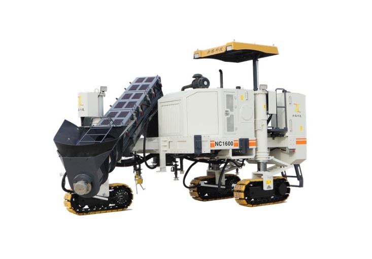

Модель: NC1600$
* Аналог GOMACO ПЕ-3600, COMMANDER III в 3-гусеничном исполнении;
Тип: бетоноукладчик с подвижной опалубкой.
Назначение: укладка бордюров, лотков, дренажных и водяных каналов, барьеров и ограждений, дорожек, тротуаров, плоских покрытий.
СПЕЦИФИКАЦИЯ:
Высота укладки (барьер): до 1600 мм;
Ширина укладки (плоское покрытие): до 2500 мм;
Скорость (укладка и передвижение): 0 - 15 м/мин и 0 - 35 м/мин;
Силовая установка: дизельный двигатель YUCHAI, мощность 92 кВт;
Система хода: 3-гусеничная (одна спереди и две сзади);
Привод: независимый гидравлический привод каждой гусеницы;
Пропорциональное управление ходом;
Кол-во скоростей: 2;
Управление: система с автоматической обратной связью и синхронизацией скорости, пропорционально-интегрально-дифференциальное регулирование (PID);
Ширина гусениц: 300 мм;
Уклоны: до 25%;
Гидравлическая система: с регулировкой по нагрузке;
Кол-во насосов: 2 шт.;
Система управления: эргономичная консоль управления с панелью управления с интерфейсом взаимодействия человек - машина и четкими пиктограммами;
Датчики: 2 датчика продольного уклона, 1 датчик поперечного уклона, 2 датчика рулевого управления;
Электрическая система 24В DC;
Система мониторинга;
Система дистанционного управления;
Устройство для подачи бетона: шнек с гидравлической регулировкой по высоте и выдвижению;
Тип вибраторов: гидравлические вибраторы с независимо регулируемой частотой вибрации и пропорциональным управлением;
Кол-во вибраторов: 7 шт.;
Частота вибрации: 0 - 185 Гц;
Подвижная опалубка (слипформа):по индивидуальному заказу или стандартная;
Водяной насос высокого давления;
Пистолет-распылитель;
Катушка со шлангом;
Заправочные ёмкости:
- топливный бак: 360 л.;
- гидравлический бак: 240 л.;
- водяной бак: 360 л.;
Платформа оператора с переходным мостиком, перилами, лестницей, козырьком;
Безопасность: кнопки аварийной остановки и блокировки в СУ;
Комплект копирной струны;
Размеры (Д × Ш × В): 7100 × 2900 × 3000 мм;
Вес машины: 14000 кг.;
