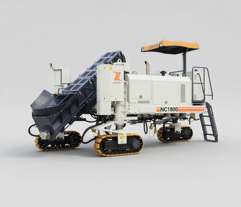

ООО «ПауэрТех»Бренд: NC;
Страна: КНР;
Модель: NC1800;
Тип: бетоноукладчик с подвижной опалубкой.
Назначение: укладка бордюров, лотков, дренажных и водоотводных каналов, отмостки откосов дорог, барьеров, дорожек, тротуаров, плоских покрытий.
СПЕЦИФИКАЦИЯ:
Высота укладки (барьер): до 1800 мм;
Ширина укладки: до 3000 мм;
Скорость (укладка и передвижение): 0 - 10 м/мин и 0 - 28 м/мин;
Силовая установка: дизельный двигатель CUMMINS, мощность 97 кВт;
Система хода: 3-гусеничная (одна спереди и две сзади);
Привод: независимый гидравлический привод каждой гусеницы;
Пропорциональное управление ходом;
Кол-во скоростей: 2;
Управление: система с автоматической обратной связью и синхронизацией скорости, пропорционально-интегрально-дифференциальное регулирование (PID);
Ширина гусениц: 300 мм;
Уклоны: до 25%;
Гидравлическая система: с регулировкой по нагрузке;
Кол-во насосов: 2 шт.;
Система управления: эргономичная консоль управления с панелью управления с интерфейсом взаимодействия человек - машина и четкими пиктограммами;
Датчики: 2 датчика продольного уклона, 1 датчик поперечного уклона, 2 датчика рулевого управления;
Электрическая система 24В DC;
Система мониторинга;
Система дистанционного управления;
Подача бетона: шнек с гидравлической регулировкой по высоте и выдвижению (конвейер - Опция);
Вибраторы: гидравлические вибраторы с независимо регулируемой частотой вибрации и пропорциональным управлением (США);
Кол-во вибраторов: 8-10 шт.;
Частота вибрации: 0 - 200 Гц;
Подвижная опалубка (форма):по индивидуальному заказу или стандартная;
Водяной насос высокого давления;
Пистолет-распылитель;
Катушка со шлангом;
Заправочные ёмкости:
- топливный бак: 360 л.;
- гидравлический бак: 410 л.;
- водяной бак: 310 л.;
Платформа оператора с переходным мостиком, перилами, лестницей, козырьком;
Безопасность: кнопки аварийной остановки и блокировки в СУ;
Комплект копирной струны;
Размеры (Д × Ш × В): 7260 × 3000 × 3000 мм;
Вес машины: 15000 кг.;
