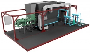

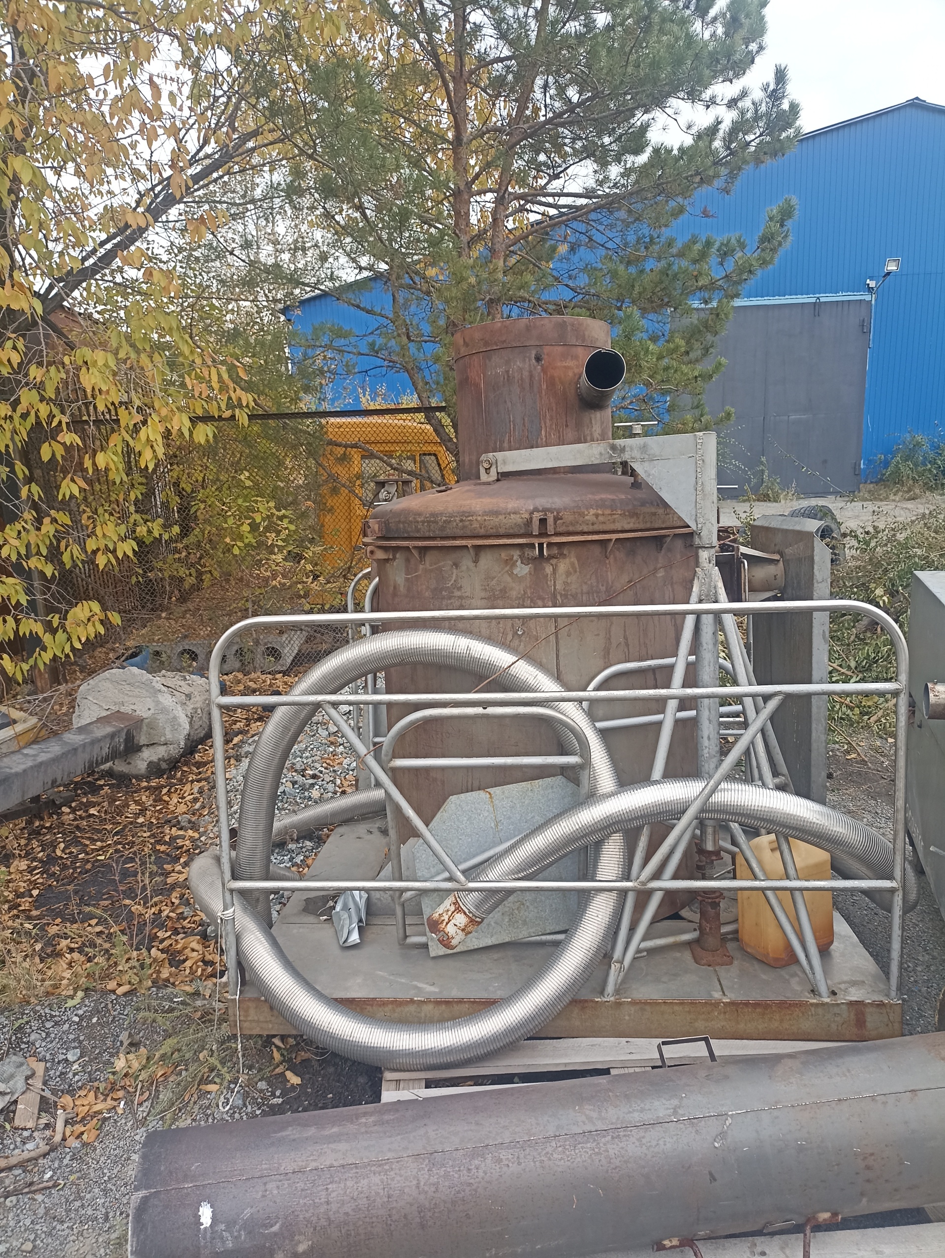

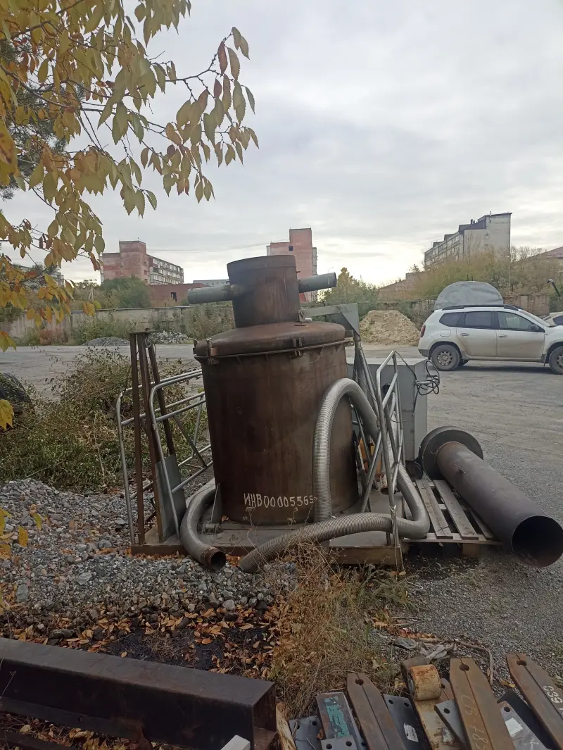

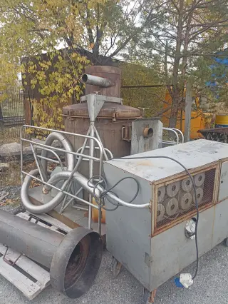

Установка для утилизации отходов "Форсаж-2М"
Установка способна перерабатывать в ходе термической утилизации нефтесодержащие отходы с твёрдыми бытовыми и промышленными мехпримесями, а также пестициды. Ввиду высокой температуры горения (1100°С), в камере дожигания полностью разлагаются сложных органических соединений, превращаясь в простейшие. При этом сводится к минимуму наличие вредных загрязняющих веществ в отходящих газах. В установке Форсаж-2М происходит практически полное сгорание данных отходов. Остающаяся после горения зола составляет, в зависимости от вида отходов, 3–5% исходной массы.
  • Размер комплекса, состоящего из 2 контейнеров – 1700х1700х1900мм+720х1600х1170мм;
  • Общий вес установки – 870 кг;
  • Электропитание 220В/50Гц/6900 Вт;
  • Минимально допустимая температура окружающей среды – не ниже -20°С;
  • Средний расход дизельного топлива – 9-18 л/час;
  • Максимальный объём загрузки – 0,8 куб.м.;
  • Максимальная производительность – 180 кг/час.
  • Цена указана с НДС
  • Находится в г.Тюмень
