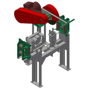

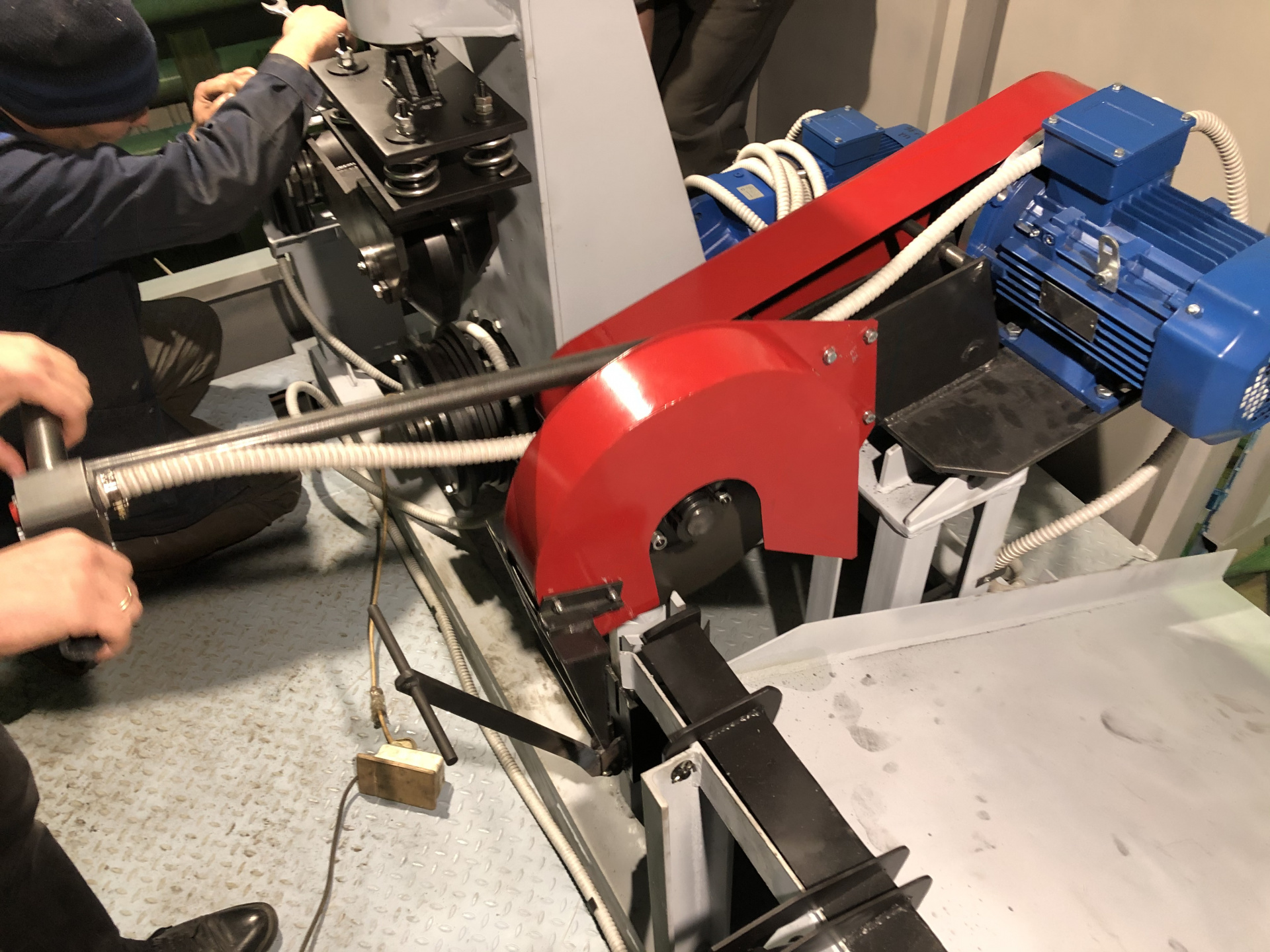

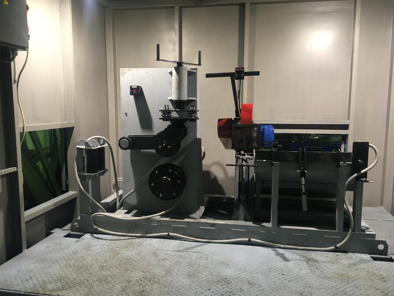

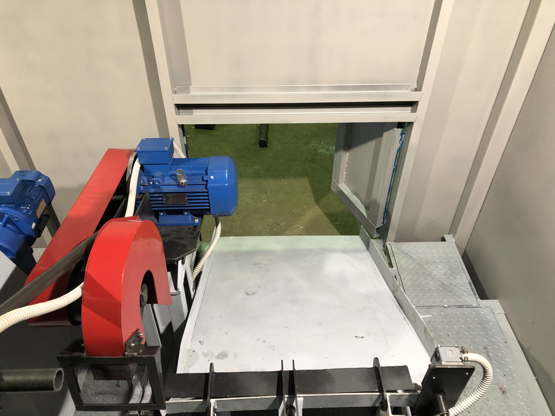

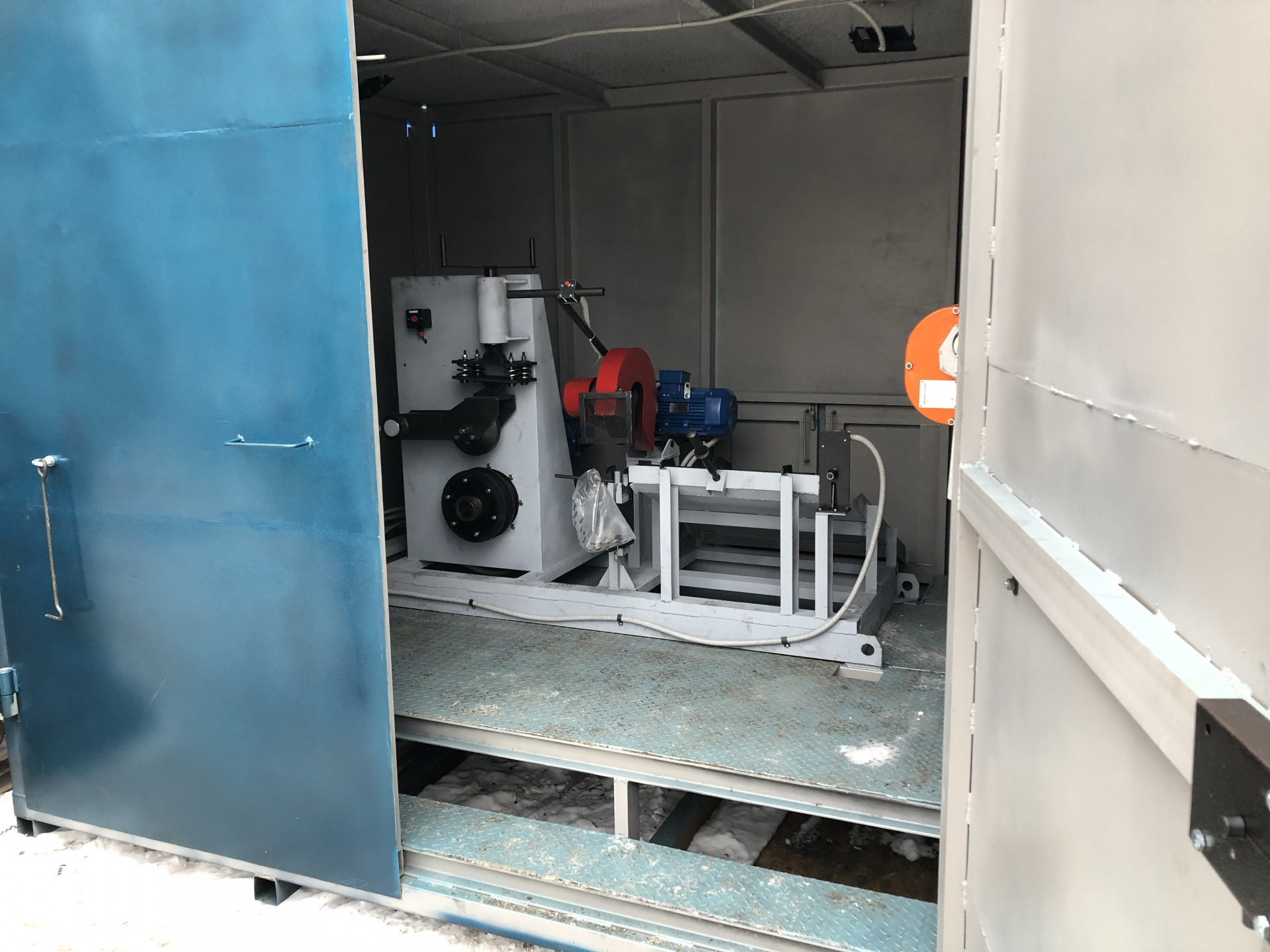

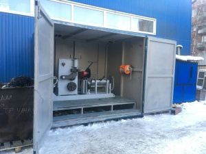

Описание и устройство изделия «Установка для утилизации стальных канатов»

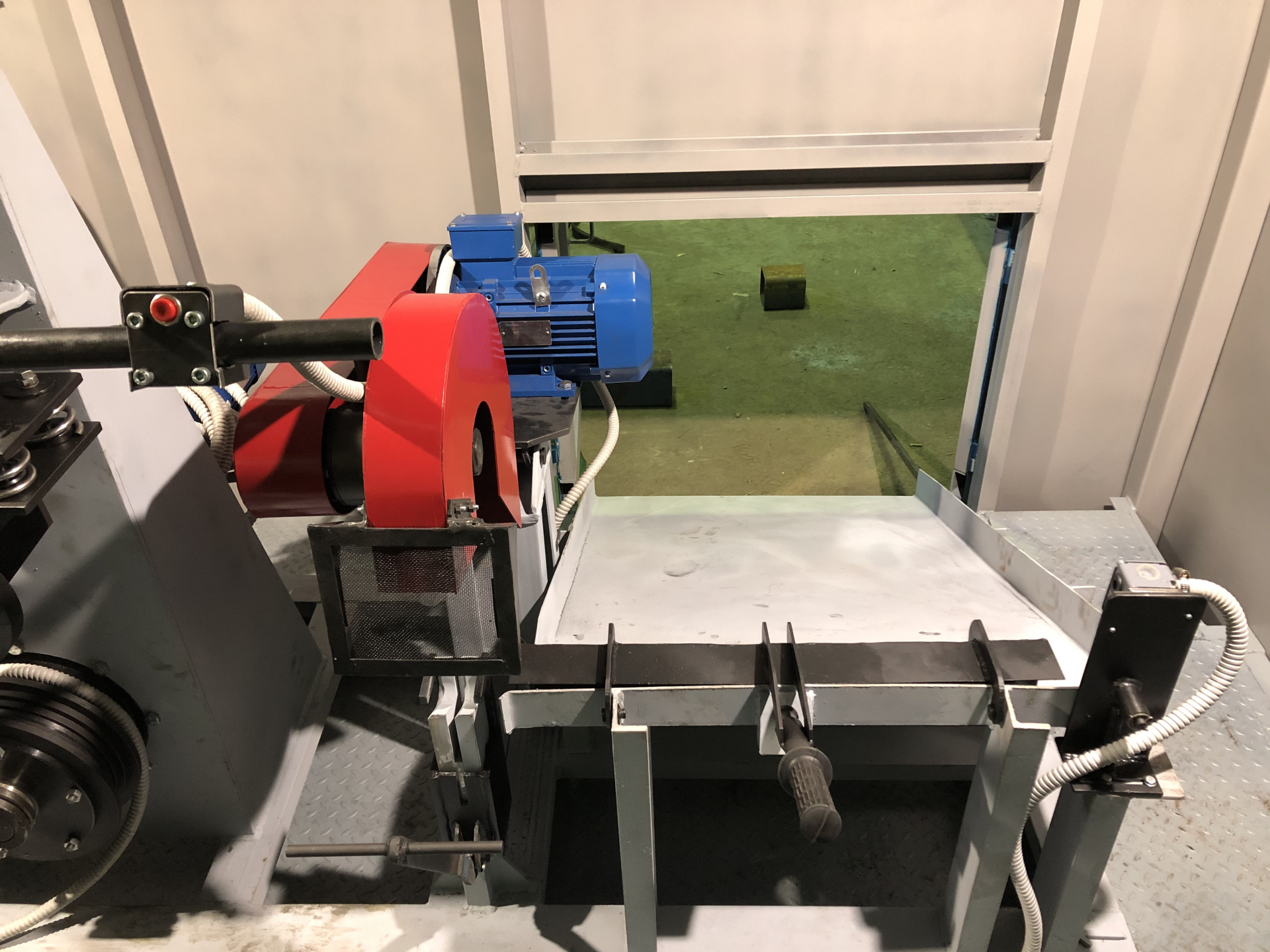

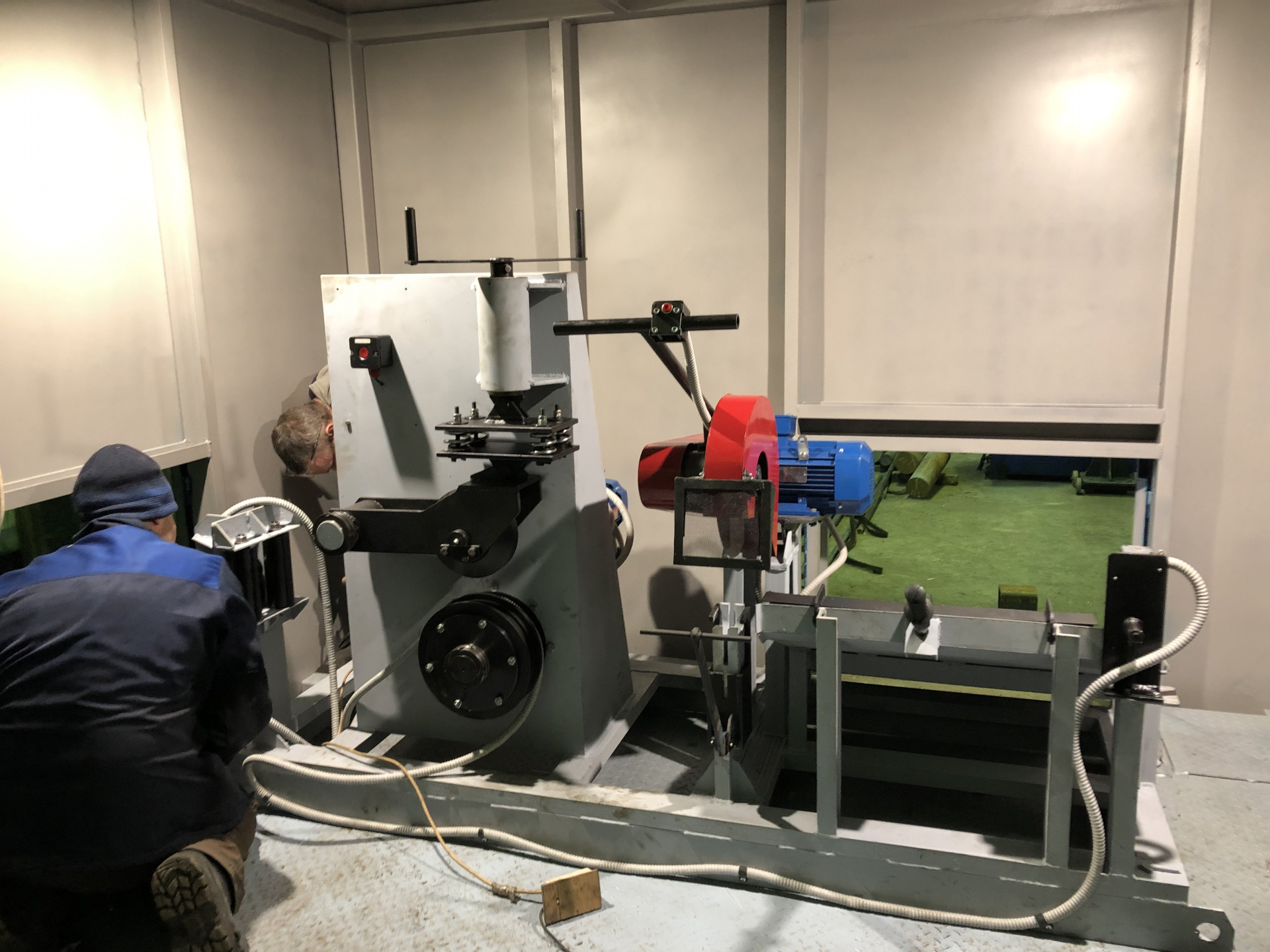

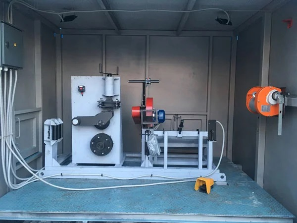

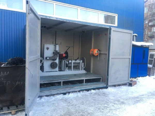

Оборудование установлено в контейнер для удобства транспортировки автомобильным (грузовым) автотранспортом и автокраном. В контейнере установлено внутреннее освещение (светодиодные прожекторы).

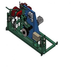

Линия резки канатов имеет:
1) Мерный желоб со сбрасывающим лотком выведенным наружу контейнера
2) Механизм подачи каната с ножным управлением

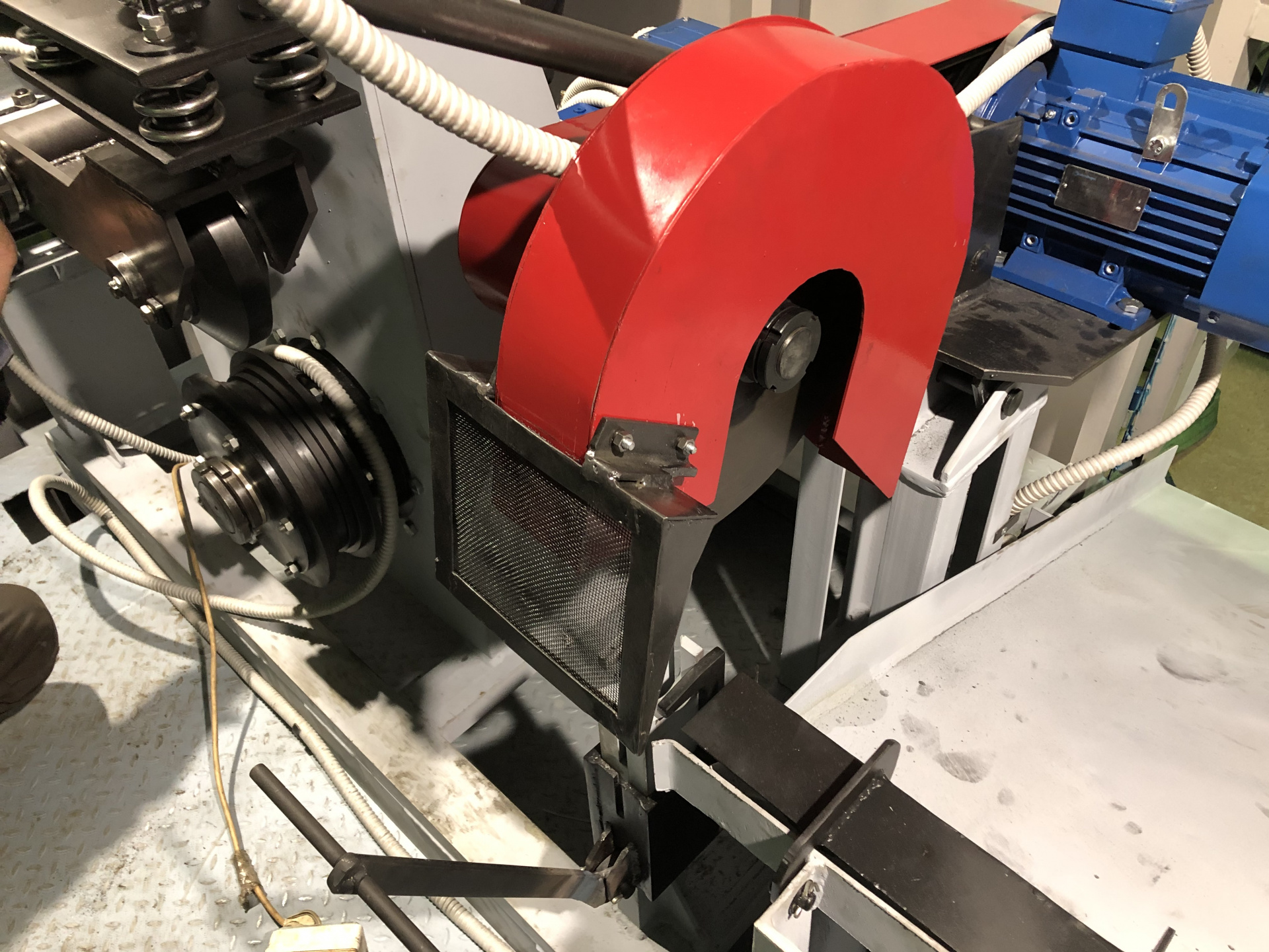

3) Механизм резки каната с кнопочным включателем(выключателем) на рукояти и концевым выключателем в стартовом положении
4) Кнопку аварийного отключения
5) Направляющие ролики с возможностью быстрого регулирования зазора
6) Канат в месте резки зажиматься эксцентриковым зажимом
7) Оператор установки защищен от рабочего органа защитным экраном
8) Установка оборудована двумя штатными местами крепления для огнетушителей

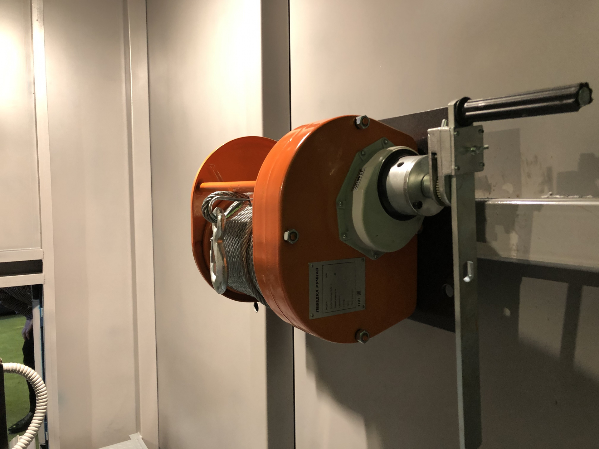

Дополнительно можно установить вспомогательную лебедку для затягивания канатов.
Все таблички и надписи на русском языке.
Дверь контейнера открываться наружу, и оборудована запирающим устройством, исключающими доступ посторонних лиц в контейнер.
Метод резки: термофрикционный
Диаметр стального каната, мм: 28...65
Мощность двигателя протягивающего механи: 1,5
Скорость протягивания каната, м/сек: 0,38
Мощность двигателя механизма отрезки кан: 5,5
Скорость вращения диска (пилы), об/мин: 6000
Диаметр диска (пилы), мм: 350
Длина мерных кусков каната, мм: 800
Масса устройства для утилизации стальных: 600
Масса контейнера, кг: 1400
Общая масса установки, кг: 2000
