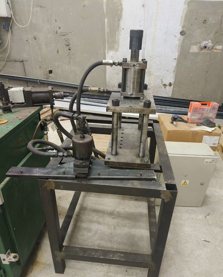

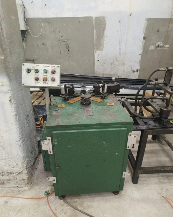

✅ Продаю углообжимной станок (агрегат) для алюминия КАВИН УГМ-3 — надежное решение для производства алюминиевых конструкций, оконных систем, фасадов и профильных изделий.
Артикул: 7027
Отличный вариант для действующего производства, цеха по изготовлению алюминиевых конструкций или запуска собственного бизнеса. Станок полностью готов к эксплуатации — можно подключать и запускать в работу сразу после покупки.
Станок в рабочем состоянии — лично продемонстрирую в работе при осмотре.

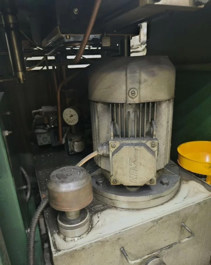

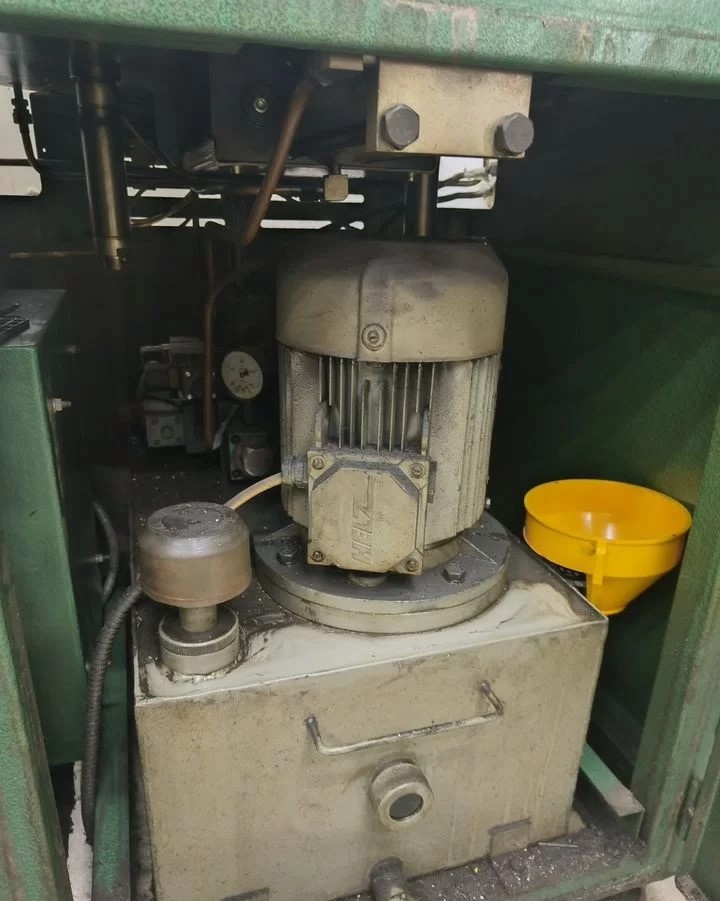

Оборудование обслужено, исправно, работает стабильно и без нареканий. Все узлы функционируют корректно, гидравлика и механика в хорошем состоянии. Отличный вариант для тех, кто ищет рабочее промышленное оборудование без необходимости дополнительных вложений.

▪ Объем масла в гидростанции: 30 л

▪ Рабочее давление гидростанции: 4 МПа
