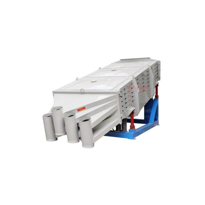

Гирационный грохот FYBS-2040
Обновлено 10.11.2025 1004303
  • Модель: FYBS-2040
  • Материал: Высококачественная углеродистая сталь
  • Количество сит: 3 слоя
  • Площадь сита каждого слоя: 2,0 × 4,0 м
  • Размер ячейки сита: 1 мм
  • Мощность: 7,5 кВт; 380В, 50 Гц, 3 фазы
  • Угол наклона сита: 10-15°
  • Частота вращения: 240 ± 10 об/мин
  • Амплитуда колебаний коробки: 40 ± 5 мм
  • Входное отверстие: Ø300 мм
  • Выходные отверстия: Ø200 мм
  • Метод очистки сит: Ø35 мм силиконовые прыгающие шары, по 720 шт. на каждую деку
  • Конструкция рам сит: Быстросъёмного типа
  • Короб сит: Соединение на заклёпках, без сварки
  • Конструкция разгрузочных патрубков: Упорядоченное расположение, использование износостойких мягких соединений для единого сбора материала
  • Габаритные размеры: 4700 × 2310 × 2650 мм
  • Вес: 3 570 кг
