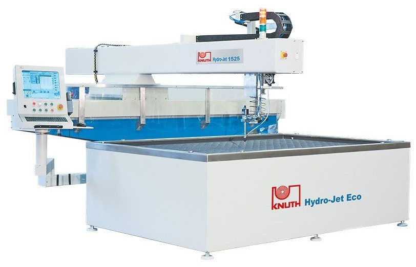

Станок Hydro-Jet Eco 1525 предназначен для высокоточной гидроабразивной и чистой водной резки различных материалов, включая металлы, камень, стекло и композиты. Он идеально подходит для применений, где требуется минимальное механическое и термическое воздействие на материал/
· ???? Отсутствие термического воздействия, отверждения или напряжения на изделии
· ????Отсутствие пыли, дыма и ядовитых паров
· ✂ Минимальная ширина швов и безупречная чистота края реза
· ???? Чистота кромок реза позволяет исключить финишную обработку
· ???? Возможно начало реза из любой точки контура
· ⚖ Незначительная механическая нагрузка на изделие
Техническиехарактеристики
| Параметр | Значение |
| Зона резания | 2500x1500 мм |
| Технологический ход по оси Z | 155 мм |
| Допустимая нагрузка стола | 800 кг/м² |
| Макс. вместимость ёмкости для абразива | 1000 кг |
| Макс. подача абразива | 0 - 500 гр/мин |
| Скорость ускоренного хода | 8000 мм/мин |
| Точность позиционирования | ±0.1 мм |
| Точность повтора | ±0.05 мм |
| Мощность двигателя насоса | 37 кВт |
| Макс. рабочее давление | 4000 бар |
| Габариты станка | 3700x3700x2000 мм |
| Масса без воды | 3000 кг |
Комплектация
· ЧПУ GPlus 450 Cut с TFT-дисплеем и электронным маховичком
· Пульт управления и программное обеспечение
· Насос высокого давления ECOTRON 40.37
· Абразивная режущая головка и система подачи абразива
· Ёмкость для абразива 1000 кг
· Руководство по программированию и эксплуатации
