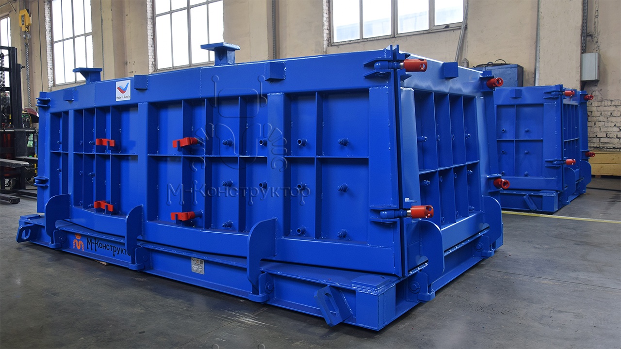

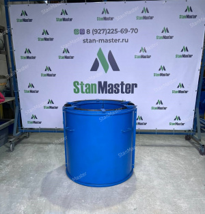

Колодцы ККС используют при строительстве электрических и других коммуникационных сетей для защиты и удобства обслуживания узловых участков, проведения техобслуживания и ремонтных работ, а также хранения оборудования.
По форме ККС могут быть прямоугольными, круглыми или призматическими, а также оснащаться дополнительным съемным элементом – «башней».

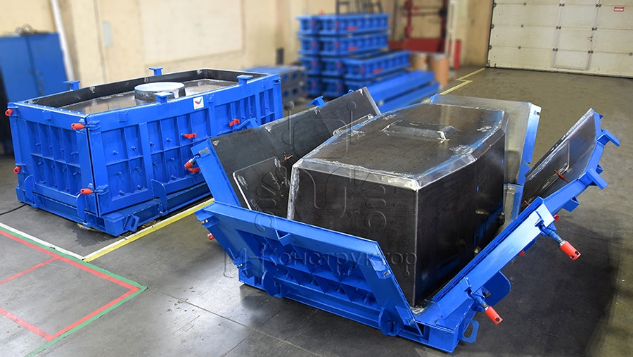

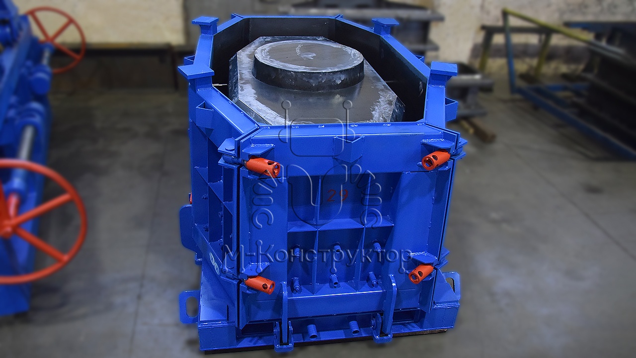

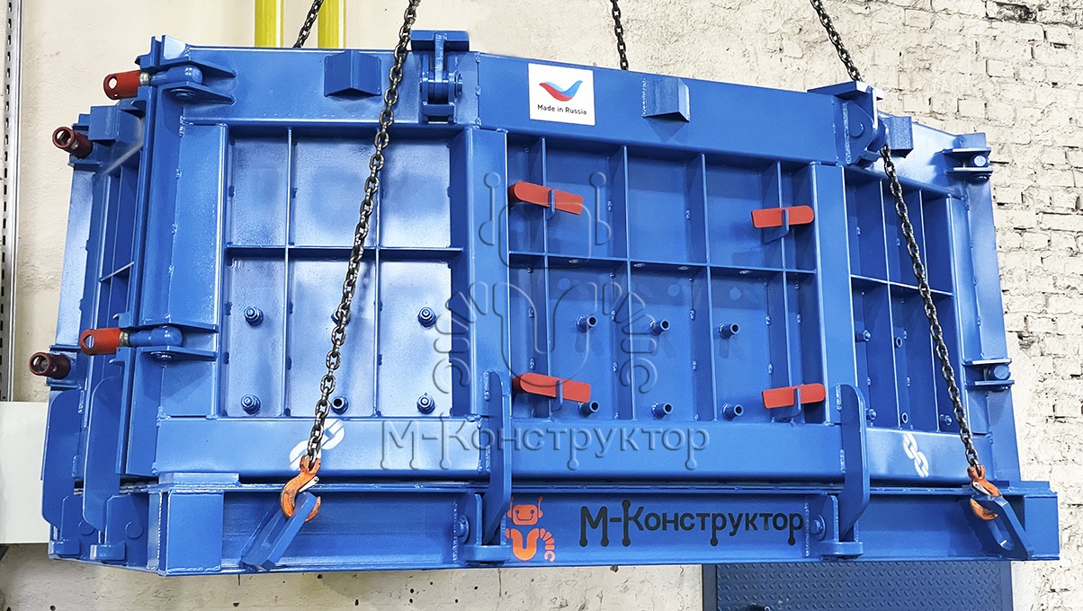

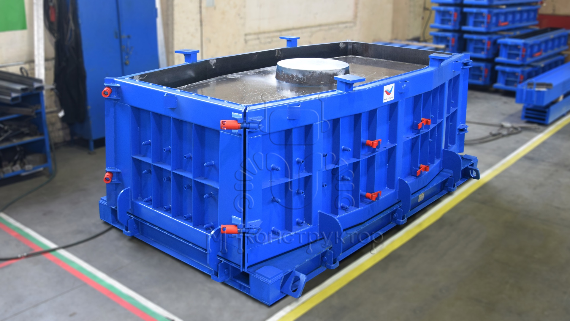

"М-Конструктор" изготавливает универсальные металлоформы для колодцев ККС. Так как верхняя и нижняя части железобетонного колодца одинаковы и различаются только наличием в верхней части отверстия для люка, их можно изготавливать в одной форме, используя для изготовления верхней детали съемный пустотообразователь для люкового отверстия. Сердечник металлоформы ККС приварен к поддону (при желании можно заказать несколько поддонов с сердечником и одну обечайку, тем самым ускорив процесс производства и сократив расходы на оборудование).
Распалубка производится не методом откидывания бортов, а посредством разъемов в двух диагонально расположенных углах, что ускоряет процесс изготовления и обеспечивает целостность изделий.
Доставка продукции осуществляется автомобильным, железнодорожным или морским транспортом по договорённости с заказчиком.
