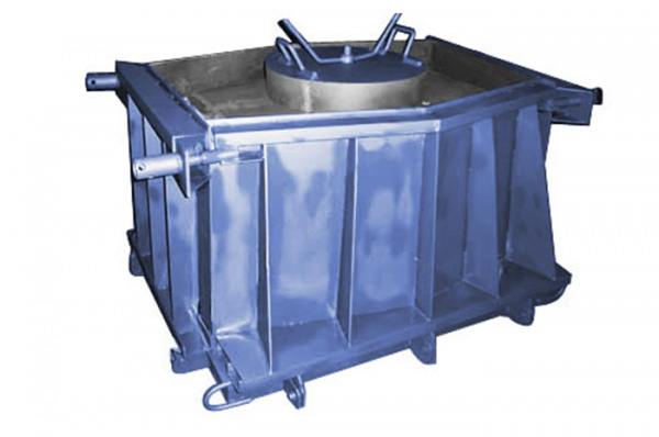

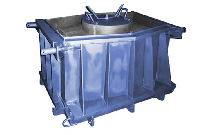

М-КонструкторПроцесс изготовления колодцев в форме ККС-2 достаточно прост – для этого необходимо поставить формы на специальные поддон, который также мы можем предложить, после этого закладывается арматура и заливается раствор. Раствор должен утрамбовываться некоторое время по средствам работы вибратора, во время этого процесса раствор может несколько раз доливаться.
После завершения процесса формовки, форма разбирается и остается готовое кольцо, которое по истечении определенного времени может быть использовано для строительства колодца. Конструкция формы такова, что позволяет осуществить открытие всех стенок, что упрощает и ускоряет процесс распалубки.
