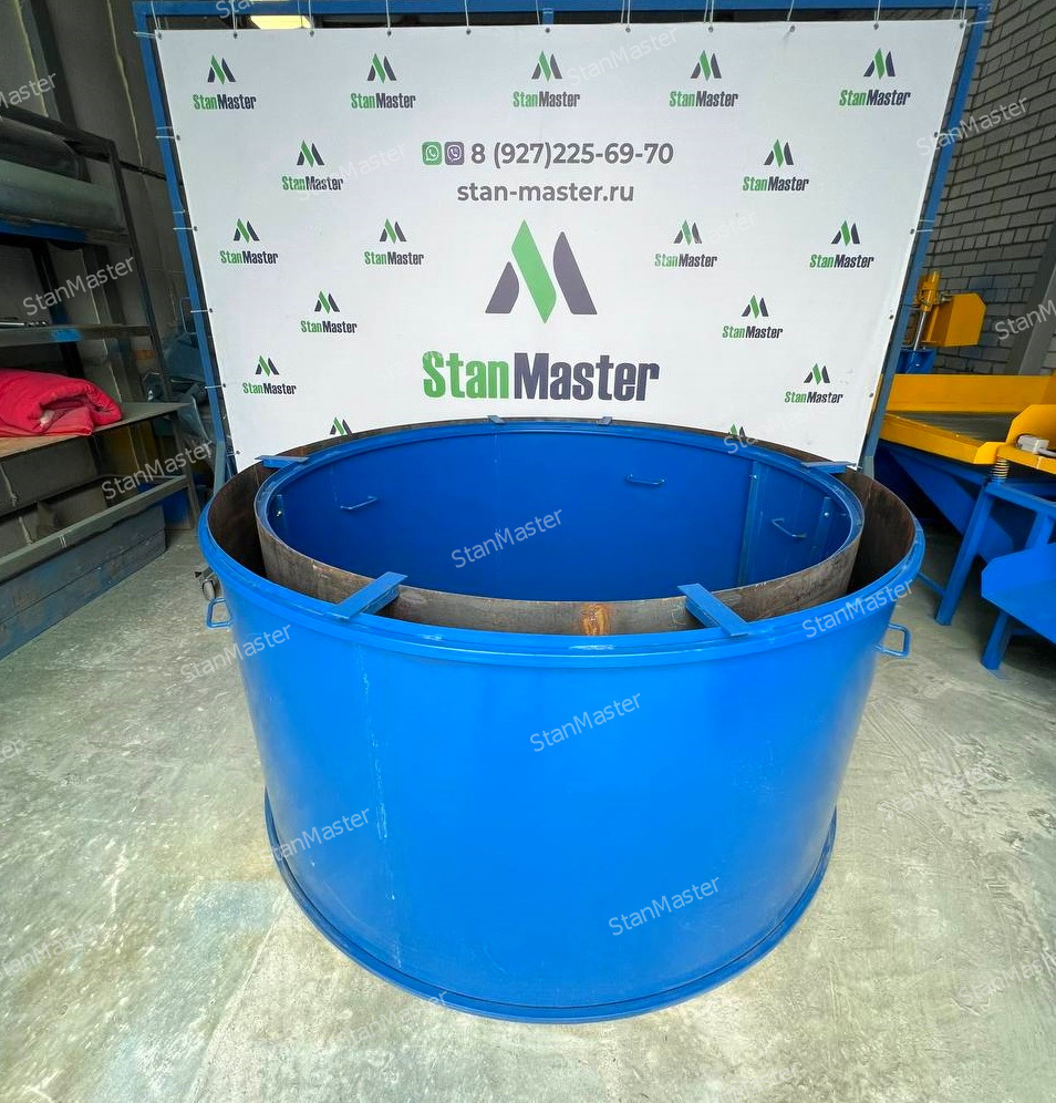

Форма для изготовления кольца колодцев КС 15.9
Обновлено 11.06.2024 56731
Форма для колодезных колец КС 15.9
 Тип выпускаемой продукции Кольцо колодезное
 Тип формы Разборная
 Производительность шт./сутки 5-10 колец
 Высота готового изделия 900 мм
 Внутренний диаметр производимого кольца 1500 мм
 Наружний диаметр производимого кольца 1580 мм
 Гарантия 1 год

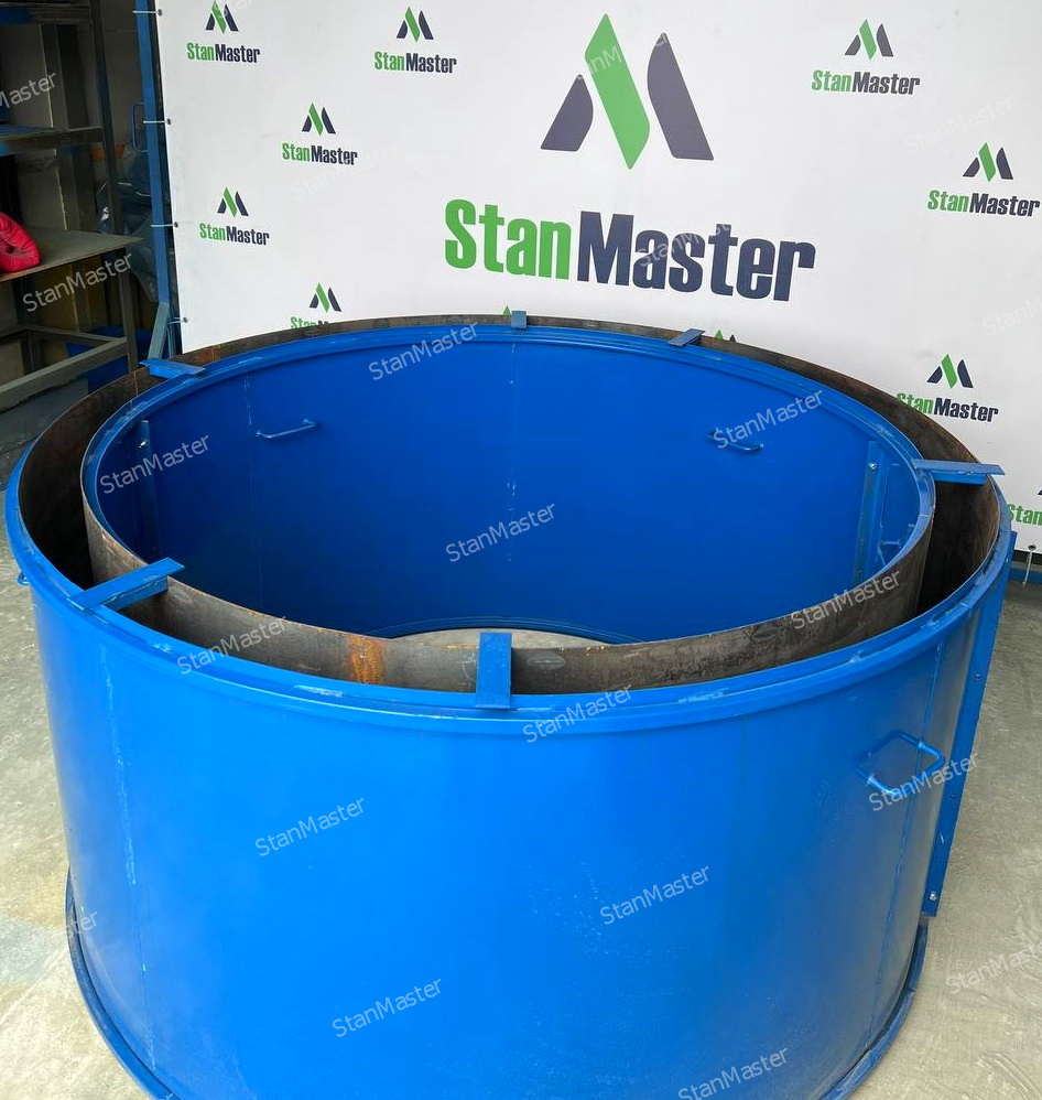

  • Форма КС 15.9 - форма для производства колодезных (канализационных) стеновых колец. Предназначена для изготовления колец диаметром 1500мм, высотой 890мм (СТБ 1077-97). Состоит из внутренней и наружной обечаек. Внутренняя разборная часть выполнена из 4-х частей (3 части + клин) либо 3-х частей (2 части + клин). Наружная часть (обечайка) может состоять из 2-х либо 4-х частей.
  • Для уплотнения бетонной смеси формование изделия может производиться как механическим способом, так и при помощи вибраторов. Для этого на форме может быть установлен вибратор или площадка под вибратор.
  • Формы для колодезных колец – это каркас из металла, обычно, его толщина составляет от 4 до 8 мм. Именно эта форма становится основой для создания колодезного кольца.
  • Это основа для создания колодезного кольца, и она может быть произведена из разных материалов. Но наиболее предпочтительными являются формы из металла. Они долговечные, их невозможно сломать или испортить, благодаря чему форма может прослужить очень долго.
  • Форма для изготовления железобетонных колодезных колец представляют собой 2 разборных, усиленных рёбрами жесткости, металлических кольца. Разбираются на 5 частей. (Внутреннее на 3 части, наружное на 2)
  • Опалубка предназначена для изготовления железобетонных, армированных колодезных (канализационных) колец из полусухих растворов, с низким водоцементным содержанием, или как их принято еще называть - из жёстких цементных смесей.
  • Формы для железобетонных колодезных колец легко разбираются, переносятся вручную и собираются на новом месте. В отличие от виброформы для изготовления колодезных колец разборной форме больше не нужны грузоподъемные механизмы и большие площади, все работы можно производить на открытой площадке.​
По согласованию с заказчиком конструкция, размеры, толщина металла формы могут быть изменены.
  • Компания изготавливает и реализует надежные металлоформы для производства колодезных колец.
  • Наши формы изготавливаются в специальных шаблонах, что придает форме идеальную геометрию.
  • Кроме металлоформ стандартной конфигурации, наша компания также изготавливает формы КС по эксклюзивным ТЗ заказчиков.
