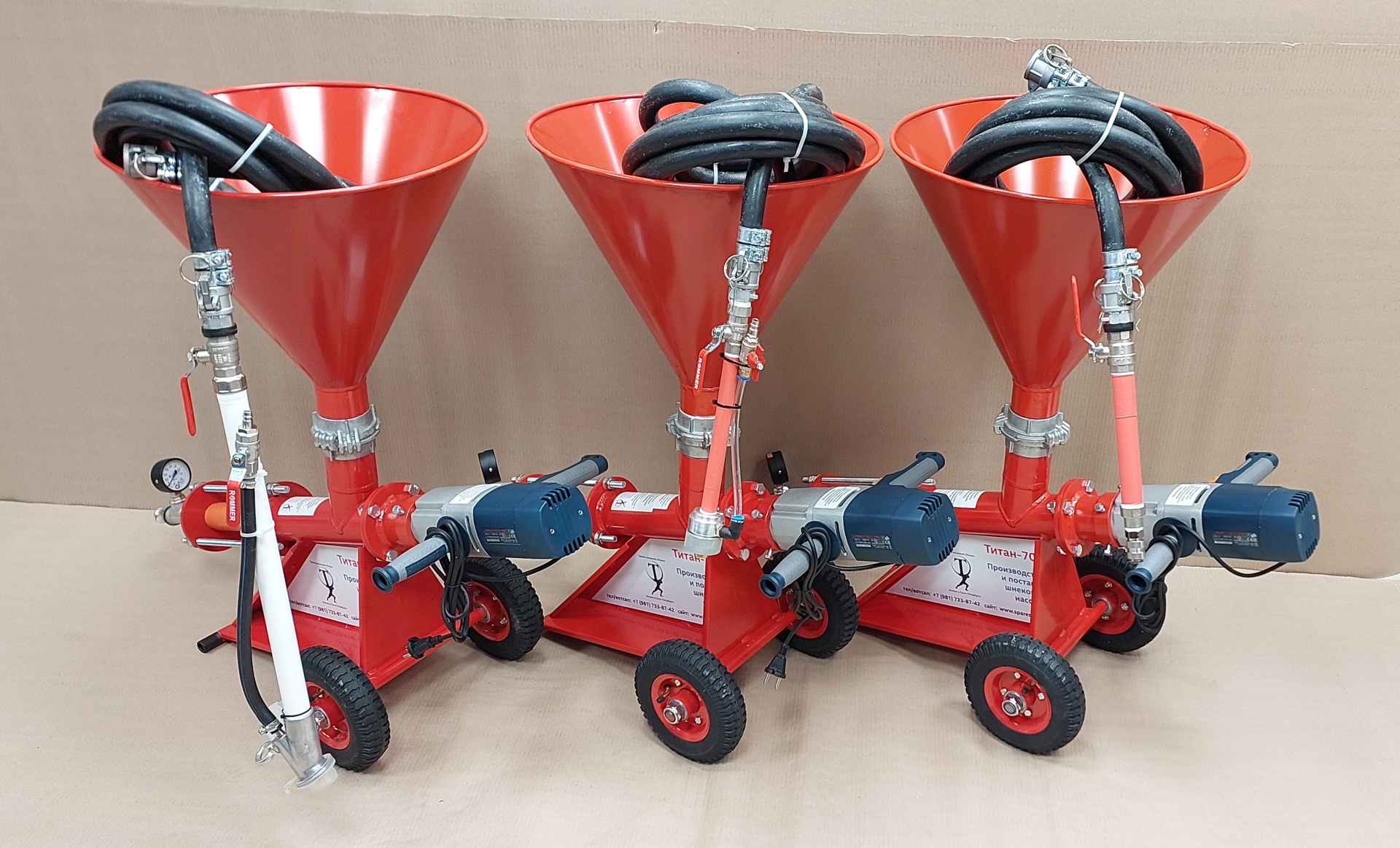

Универсальный шнековый насос Титан-706 для ремонта трещин, усиления кирпичной кладки, реставрации, ремонта фундамента и цементации грунтов. Для заполнения пустот и заливки швов. Торкретирование и штукатурка. Хит продаж 2025 года.
БЕСПЛАТНАЯ ДОСТАВКА в САНКТ-ПЕТЕРБУРГ, МОСКВУ и МО до адреса, БЕСПЛАТНАЯ ДОСТАВКА на терминалы ТК Деловые Линии во все города
Собственное производство насосов. Гарантия качества. Лучшая цена. Насосы и расходники в наличии:
Инъекционные шнековые насосы "Титан" выполняют любые задачи, для стройки и ремонта, для реставрации памятников архитектуры. Один аппарат для всех ремонтных и отделочных работ. Насосы Титан работают с готовыми цементными, цементно-песчаными, микроцементными, гипсовыми и любыми иными составами с фракцией до 3,0 мм.
Выбор модели насоса под любую задачу:
Предлагаем лучшие комплектующие в насосе:
  • соединения системы Камлок, полная герметичность
  • два силовых хомута на каждом соединении камлок
  • двойная система сальников, полная герметизация фланца привода
  • порошковая окраска, контроль качества сборки, проверка с давлением
  • насосы серии "М" - имеют приводной вал со смесительно-подающей спиралью, для густых или неоднородных смесей
  • насосы серии "Б" - имеют усиленный стальной бункер (толщина 1,5 мм)
  • насосы серии "Д" - имеют фланец, соединения, кран, шланг увеличенного внутреннего диаметра 25 мм (1 дюйм)
Технические данные:
Рабочее давление: до 25 бар (до 2,5 Мпа)
Производительность: 3-25 л/мин (до 1 куб/час)
Регулятор подачи: есть;
Размер фракции, макс: 3 мм;
Емкость стального бункера: 30 л;
Длина подачи: 20 м;
Высота подачи: 10 м;
Привод насоса: 2.0 КВт;
Питание: 230В,50Гц;
Вес: 25 кг;
Габариты: 1.0х0.5х0.5 м
В комплекте:
- инъекционный насос Титан-706 со стальным бункером
- шланг 5 метров, манометр с мембранным разделителем (706Б тестовый ман.)
- кран + насадка БРС на серый пакер 18мм
- запасные щетки, сальники, прокладки камлок
- паспорт, шар для промывки, тестовый пакер 18мм
Универсальный насос - можно использовать для широкого спектра работ при строительстве, ремонте, реставрации: от штукатурных работ и заливки полов до инъектирования и цементации любых конструкций.
Мощный привод - 2 КВт позволяет легко прокачивать различные вязкие и неоднородные растворы. Улучшает качество работы регулировка оборотов привода.
Мобильность насоса – огромный плюс, его небольшой вес и компактные размеры позволяют перевозить в багажнике легкового автомобиля. Удобно работать на высоте на стандартных лесах и подвалах.
