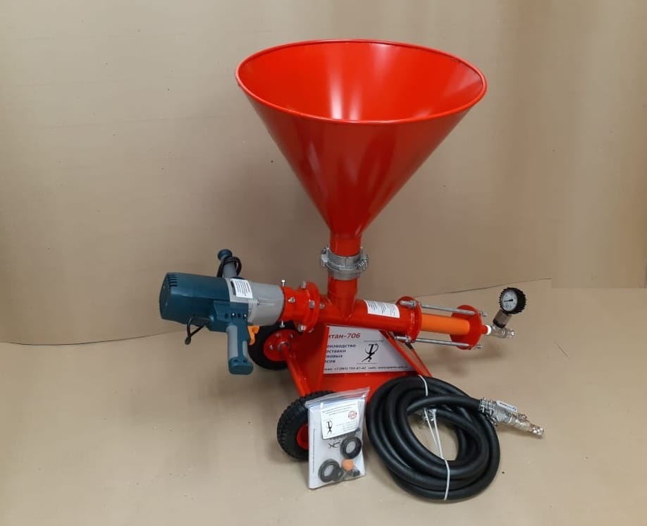

Мини штукатурная станция Титан-706, универсальный торкрет насос - для механизированной штукатурки, шпаклевки и торкретирования мокрым способом. Для ремонта трещин, усиления кирпичной кладки, реставрации, ремонта фундамента и цементации грунтов. Для заполнения пустот и заливки швов. Хит продаж 2025 года.
БЕСПЛАТНАЯ ДОСТАВКА в САНКТ-ПЕТЕРБУРГ, МОСКВУ и МО до адреса, БЕСПЛАТНАЯ ДОСТАВКА на терминалы ТК Деловые Линии во всех городах
Собственное производство насосов. Гарантия качества. Лучшая цена. Насосы и расходники в наличии.
Выбор модели насоса под любую задачу:
Один аппарат для всех ремонтных и отделочных работ - ремонт трещин, усиление кирпичной кладки, штукатурные работы, шпаклевание. Насосы Титан работают с готовыми цементными, цементно-песчаными, микроцементными, гипсовыми и любыми иными составами с фракцией до 3,0 мм.
Предлагаем лучшие комплектующие в насосе:
  • соединения системы Камлок, полная герметичность
  • два силовых хомута на каждом соединении камлок
  • двойная система сальников, полная герметизация фланца привода
  • порошковая окраска, контроль качества сборки, проверка с давлением
  • насосы серии "М" - имеют приводной вал со смесительно-подающей спиралью, для густых или неоднородных смесей
  • насосы серии "Б" - имеют усиленный стальной бункер (толщина 1,5 мм)
  • насосы серии "Д" - имеют фланец, соединения, кран, шланг увеличенного внутреннего диаметра 25 мм (1 дюйм)
Технические данные:
Рабочее давление: до 25 бар; (2,5 МПа)
Производительность: 3-25 л/мин; (до 1 м.куб/в час)
Регулятор подачи: есть;
Размер фракции, макс: 3 мм;
Емкость бункера: 30 л;
Длина подачи: 20 м;
Высота подачи: 10 м;
Привод насоса: 2.0 КВт;
Питание: 230В,50Гц;
Вес: 25 кг;
Габариты: 1.0х0.5х0.5 м
* Оборудование для подключения:
Воздушный компрессор с производительностью от 240 литров в минуту, давление 6-8 бар. (*компрессор в комплекте не идет)
В комплекте 706 ДМШБ:
- шнековый насос Титан-706ДМБ, смесительный вал, стальной бункер
- шланг 25мм с камлок-соединением 1 дюйм, длина 5 м
- штукатурный пистолет сопла 12мм, 14мм
- кран + насадка БРС на серый пакер 18 мм
- запасные щетки, сальники, прокладки
- паспорт, шар для промывки, тестовый манометр, пакер
В комплекте 706 ДМТШБО:
- шланг 25мм с камлок-соединением 1 дюйм, длина 10 м
- торкрет-насадка с магистралью 20мм, сопла 8мм, 12мм
Универсальный насос - можно использовать для широкого спектра работ при строительстве, ремонте, реставрации: от штукатурных работ и заливки полов до инъектирования и цементации любых конструкций.
Мощный привод - 2 КВт позволяет легко прокачивать различные вязкие и неоднородные растворы. Улучшает качество работы регулировка оборотов привода.
Мобильность насоса – огромный плюс, его небольшой вес и компактные размеры позволяют перевозить в багажнике легкового автомобиля. Удобно работать и на высоте на стандартных лесах и в подвалах.
Покупайте насосы на официальном сайте Titan706
