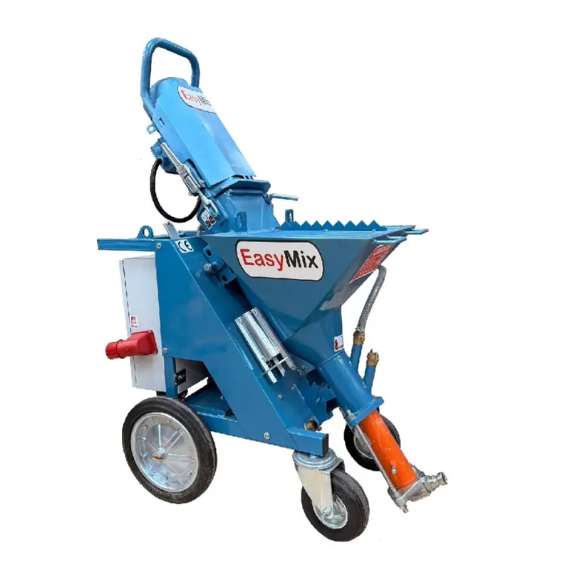

ООО «Рик-Маркет»Штукатурная станция EasyMix Ritmo XL 230/400v — используется для проведения штукатурных работ гипсовыми и цементными смесями, устройства наливных полов, грунтования стен посредством обрызга (набрызга), нанесения огнезащитных и клеевых составов.
Модель EasyMix Ritmo XL 230/400v является одним из наиболее удачных вариантов среди компактных штукатурных машин с прямой подачей смеси в смесительную камеру. Появление этой штукатурной машины сделало более доступным надежность и качество в сегменте профессионального штукатурного оборудования. Компактный штукатурный аппарат разбирается за пару минут до не больших по своему весу модулей, но и в тоже время имеет встроенный компрессор и мотор-редуктор от более старших моделей. Это позволяет использовать высокопроизводительные ресурсные шнековые пары серии D. Отсутствие резиновой зоны смешивания уменьшает количество дорогих комплектующих и увеличивает ресурс смесительной камеры.
Использование этой штукатурной машины позволяет в автоматическом режиме смешивать сухую смесь с водой и получать от 15 до 60 л готового раствора в минуту.
Производительность штукатурной станции может регулироваться как типом используемой шнековой пары, так ручкой регулировки оборотов.
Данная модель штукатурного оборудования относится к профессиональному сегменту, что позволяет ее эксплуатироваться непрерывно на протяжении всего рабочего дня.
Отличительные особенности:
- возможность работы от однофазной сети 220в и трёхфазный сети 380в
- модульная конструкция позволяет перемещать штукатурную станцию одному работнику
компактность
- собирается на заводе в Турции из промышленных комплектующих
- частотный преобразователь YASKAWA
- доступность запасных и расходных частей в любом регионе РФ
- комплектуется тихим производительным компрессором
- встроенный водяной насос
- высокая ликвидность на вторичном рынке
- надежность
Производитель: EasyMix
Страна производства: Турция
Гарантия: 1 год от производителя
Комплектация:
- Штукатурная станция
- Пистолет растворный 700мм с поворотным соединением
- Шланг для раствора ø25мм 10м с соединением типа CamLock
- Шланг для воздуха 10м
- Шнековая пара D6-3
- Смесительный вал XL
- Очиститель в сборе (вал+фреза)
- Очиститель пистолета
- Набор форсунок
- Промывочный шар
- Набор ключей для обслуживания
- Кабель и переходник 220/380В
- шланг для подключения к водопроводу
Технические характеристики:
Длина 1200 мм
Ширина 700 мм
Высота 1400 мм
Высота бункера*** 920 мм
Вес 220 кг.
Объем бункера 70 л.
Производительность* 4-40 л/мин
Максимальное давление* 20/30 атм.
Дальность подачи** 10-30 м.
Двигатель шнекового насоса YILMAZ (Турция) 4,4 кВт
Водяной насос 0,37кВ
Компрессор без масляный 2 цилиндр. 250л/мин
Напряжение сети 230/400в
*зависит установленной шнековой пары
** зависит от консистенции смеси
*** смесительная камера металл
