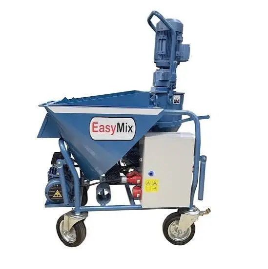

Штукатурная станция EasyMix Profi Max 400v используется для проведения штукатурных работ гипсовыми и цементными смесями, устройства наливных полов, грунтования стен посредством обрызга (набрызга),...
ООО «Рик-Маркет»Штукатурная станция EasyMix Profi 400v используется для проведения штукатурных работ гипсовыми и цементными смесями, устройства наливных полов, грунтования стен посредством обрызга (набрызга), нанесения огнезащитных и клеевых составов.
Преимущества штукатурной станции EasyMix Profi 400v:
- Использование этой штукатурной машины позволяет в автоматическом режиме смешивать сухую смесь с водой и получать от 15 до 60л готового раствора в минуту. Производительность штукатурной станции зависит от типа используемой шнековой пары.
- Русифицированная панель управления. Произведено в Турции специально для России!
- Штукатурная машина EasyMix Profi 400v является хорошим аналогом штукатурных станций PFT серий G4 и G5, Kaleta-5 и Kaleta-5S, Maltech M5, MOPU, но обладает более привлекательной ценой.
- При схожих габаритных размерах имеет аналогичный по объему бункер. Укомплектованы мембранным безмасляным компрессором.
- Данная модель штукатурного оборудования относится к профессиональному сегменту, что позволяет ее эксплуатироваться непрерывно на протяжении всего рабочего дня.
Комплектация:
- Штукатурная станция
- Пистолет растворный 600мм
- Шланг для раствора 25мм 15м с соединением CamLock
- Шланг для воздуха с фитингами 15м
- Кабель электрический с вилкой и розеткой 15м
- Шланг для воды 15м
- Шнековая пара D6-3
- Смесительный вал
- Очиститель смесительной камеры в сборе (вал+фреза)
- Очиститель растворного пистолета.
- Набор для обслуживания штукатурной станции
Технические характеристики:
Производительность: 6-60 л/мин
Макс. давл. нагнетания: 30 атм
Дальность подачи смеси: 50 м
Высота загрузки, 960 мм
Вмест-ть загруз. бункера: 145 кг
Основной двигатель: 5.5 кВт — 396 об/мин
Двиг. загрузочного бункера: 0.55 кВт — 40 об/мин
Воздушный компрессор: мембранный — 250 л/мин
Водяной насос: 400 В
Электропитание: 3-фаз / 400 В / 50 Гц
Габариты ДхШхВ: 1200 х 720 х 1650 мм
Вес: 290 кг
Бренд: EasyMix (Турция)
