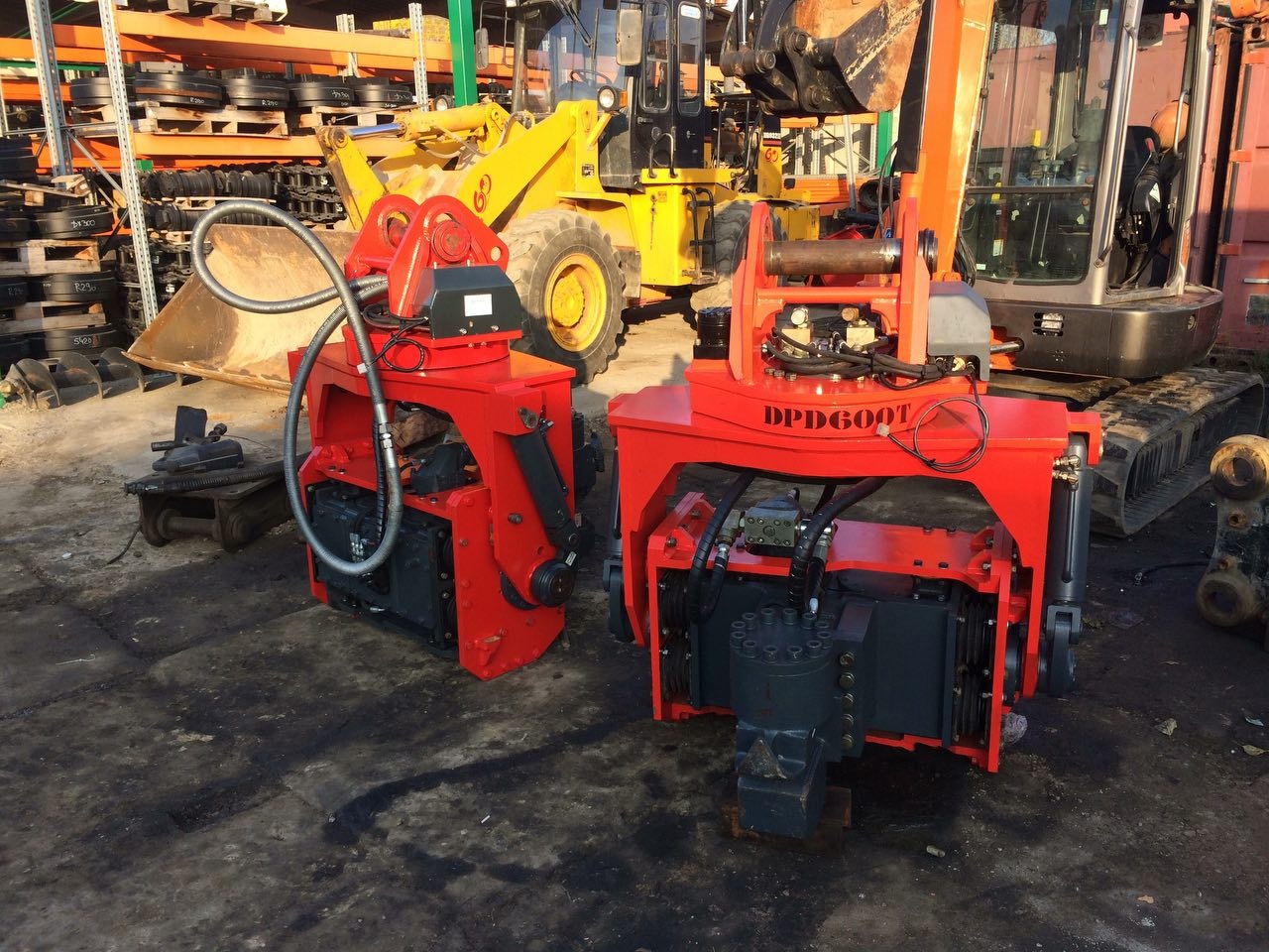

Предлагаем Вам вибропогружатели производства южнокорейской компании Daedong engineering обладающей многими мировыми инженерными патентами в этой области.
Индекс “T” – означает функцию поворота для удобства захвата погружаемого материала непосредственно с земли
Технические характеристики           DPD 600Т
Эксцентриковый момент 6,1  кгм
Частота 3000 виб./мин
Центробежная сила 520 кН
Амплитуда      8,8 мм
Рабочее давление 250 бар
Габариты (высота
/длина/ширина) мм     2100/1363/757
Поворот           360 град
Совместимость с экскаватором 30-40т
Поток масла л/мин     200-240
Масса    1900 кг.

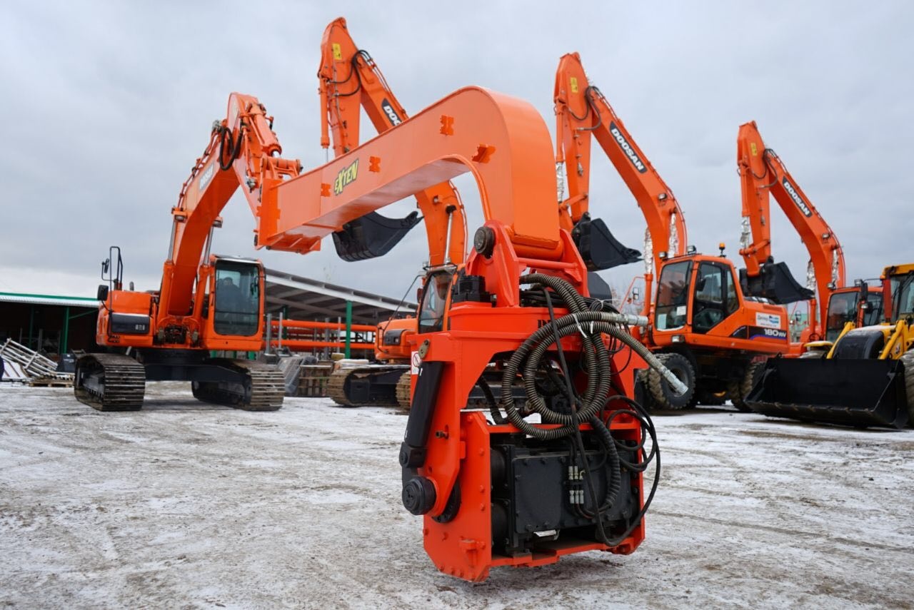

У нас же можете сделать заказ на удлинительные рукояти, захваты для труб D 100-250мм,
D 200-350мм, D 360-410мм, D 420-650мм двойной

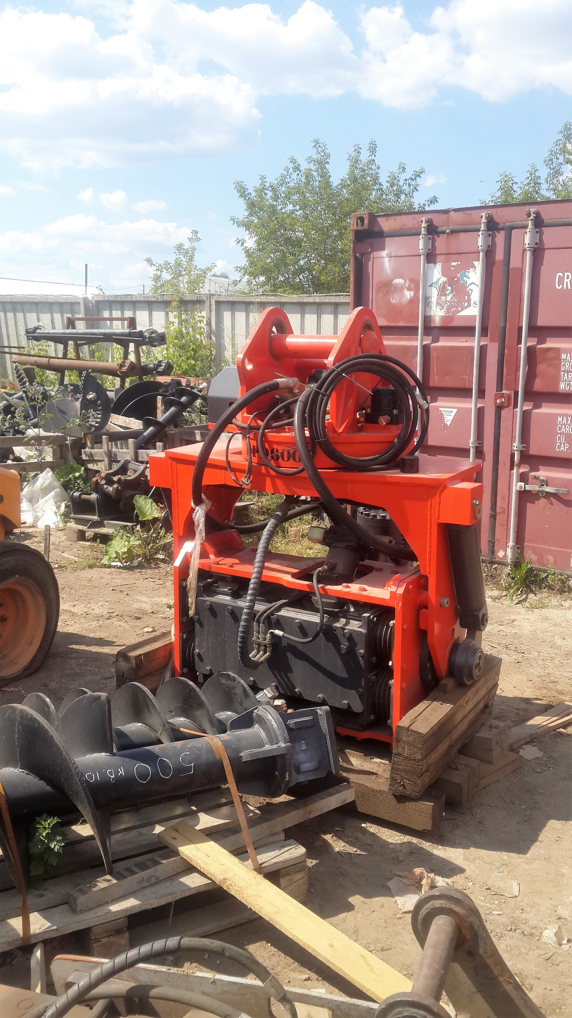

Особенности
- доступное использование: после удаления ковша и других соединительных механизмов процесс монтажа не требует изменений и регулировки,
-с легкостью монтируется.
- не требует какой-либо регулировки как в процессе погружения, так и в процессе демонтажа
В наличии имеются как новые dpd600t, так и бу в хорошем состоянии с гарантией
Усилие вдавливания и извлечения 15000 кг!
Сможем изготовить удлинительную рукоять 3-3,5м на любой экскаватор
