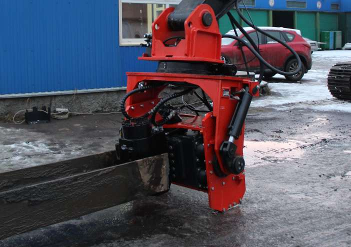

Предлагаем вибропогружатель Daedong DPD350T, позволяющий осуществлять забивку шпунтовых, двутавровых свай пи строительных работах.
Индекс “T” – означает функцию поворота для удобства захвата погружаемого материала непосредственно с земли. Наклон на 90 гр обеспечивает удобное управление оператором при работе со шпунтом, сваями без помощи подсобных рабочих.
Совместим с экскаваторами 23-32 т.
Технические характеристики Daedong DPD350T:
Эксцентриковый момент кгм 3,5
Частота виб./мин 3000
Центробежная сила кН 300
Амплитуда, мм 6,8
Рабочее давление бар 200
Габариты(высота/длина/ширина) мм 2180/1320/762
Поворот 360 град
Поток масла л/мин 180-240
Масса 1400 кг.
Крутящий момент на выходном валу Нм. 20000

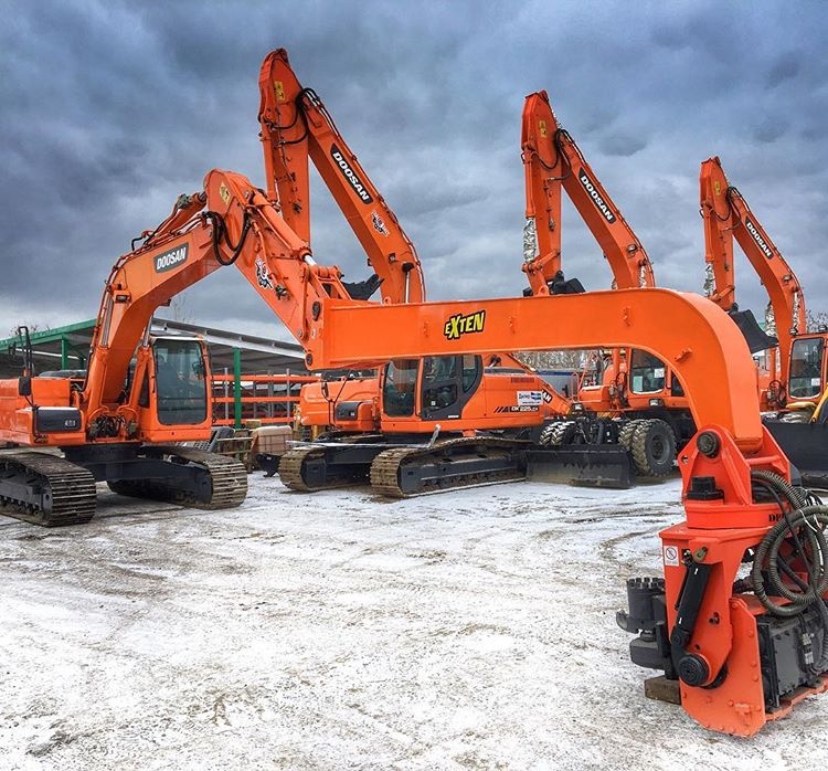

Также имеется в наличии и под заказ удлинительные рукояти (гуськи) под различное оборудование!
