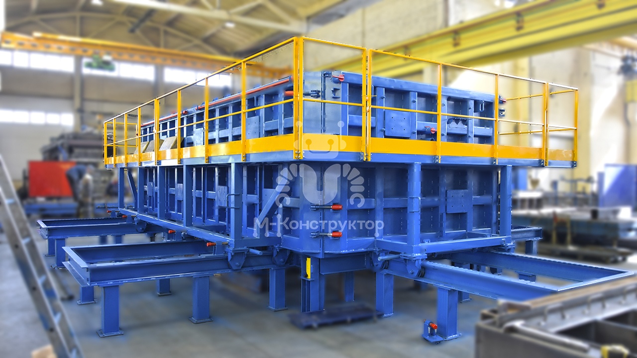

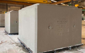

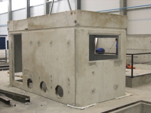

Scand MachinesТакие ЖБИ – объемные пятистенные изделия – служат для ввода и прокладки кабелей в подстанцию и обычно находятся ниже уровня земли. На приямок устанавливается основная часть ТП, конструкция которой – это две бетонные части, напоминающие, например, собранный ККС с рабочим пространством внутри.

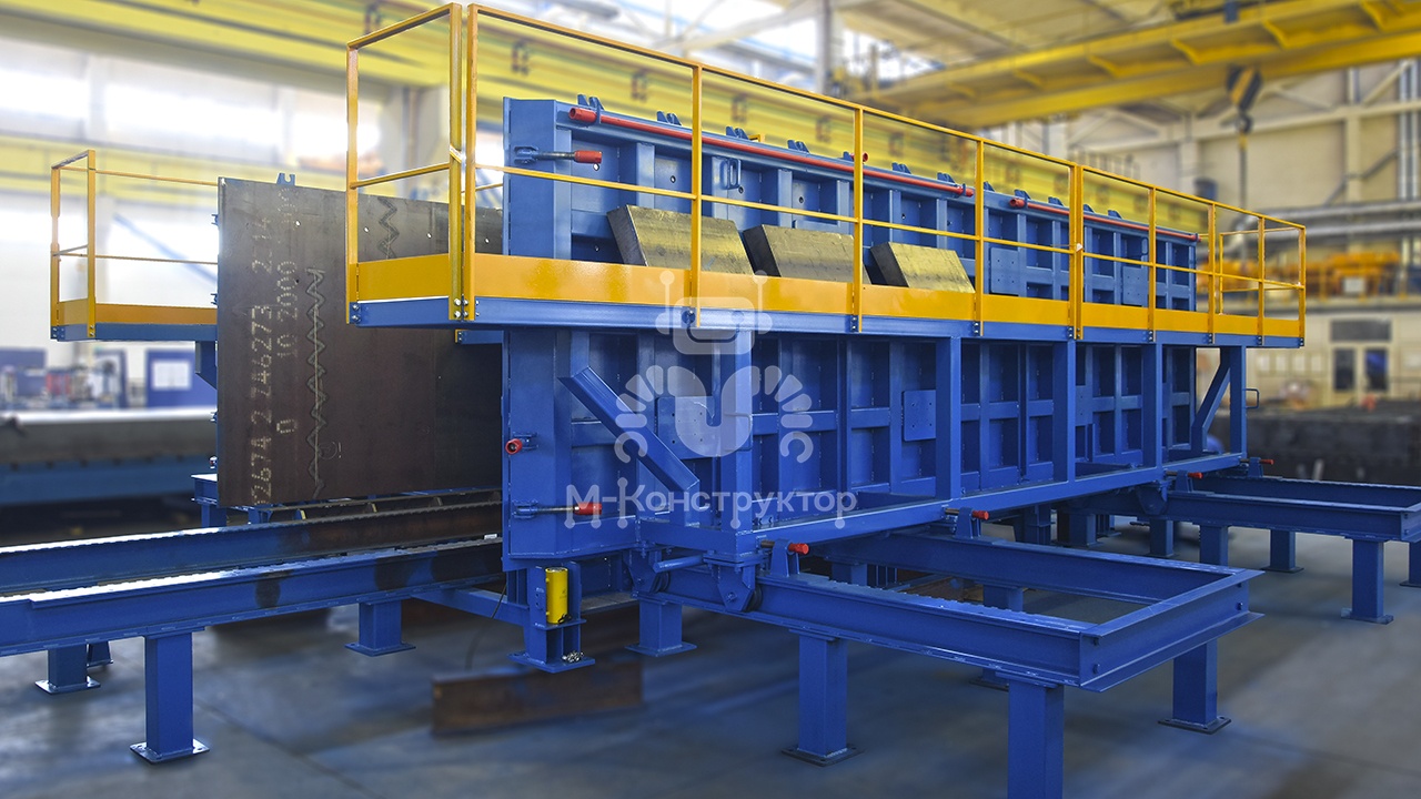

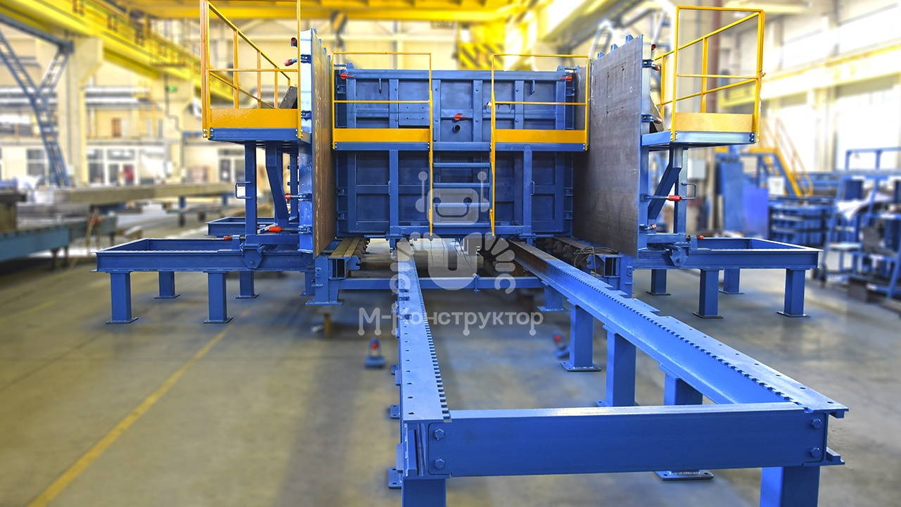

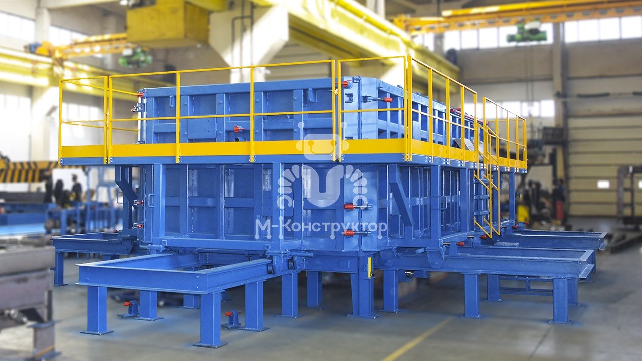

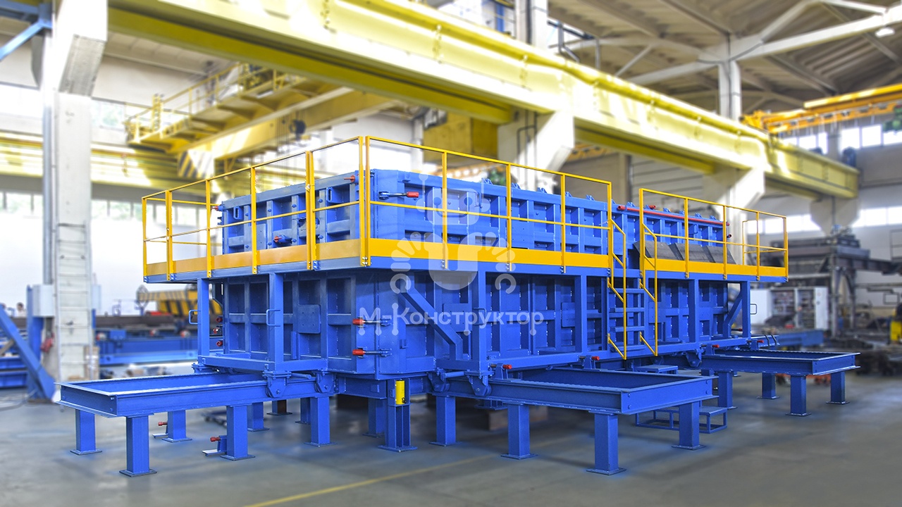

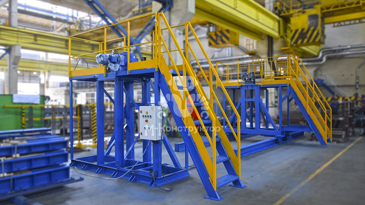

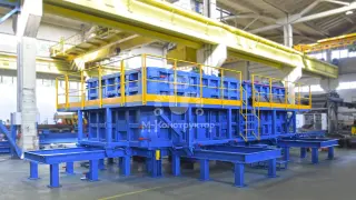

Теперь можно и о главном – той самой фишке. Переналадка – именно она позволяет формовать два десятка приямков в разных габаритах, что достигается применением двух типов съемных элементов: 10 секций сердечника толщиной 500 мм для изменения длины изделия, и 300 мм рамки, которая дает вариативность высоты. Теперь добавим к этому чисел. Максимальные размеры приямка (с использованием всех секций и без рамки) 7500х3000х1900 мм (ДхШхВ).
Несложно вычислить и минимальные размеры с рамкой, исключая секции – 2500х3000х1600 мм. Количество возможных вариантов считайте сами, их действительно много.

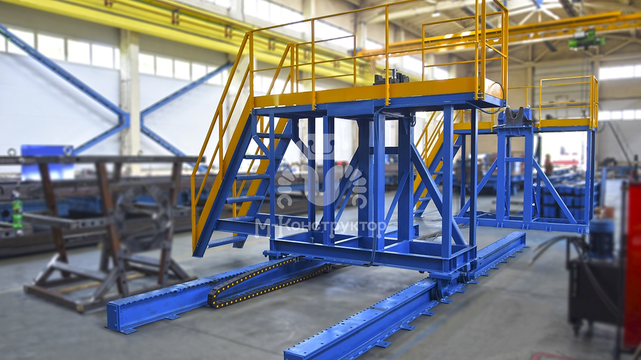

Ценность этой фишки была бы невысокой без удобства работы со съемными элементами. Поэтому в конструктив заложено простое, но эффективное решение, снижающее крановые операции и трудозатраты. И так. УФП-БКТП — решение, которое подстраивается под задачу. Благодаря своему конструктиву, установка рассчитана на выпуск разных изделий без необходимости в дополнительных формах, экономя время, место и производственные ресурсы.
