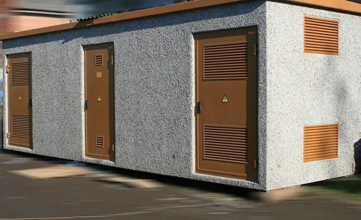

Оборудование для производства бетонных корпусов трансформаторных подстанций
Обновлено 19.05.2026 207705

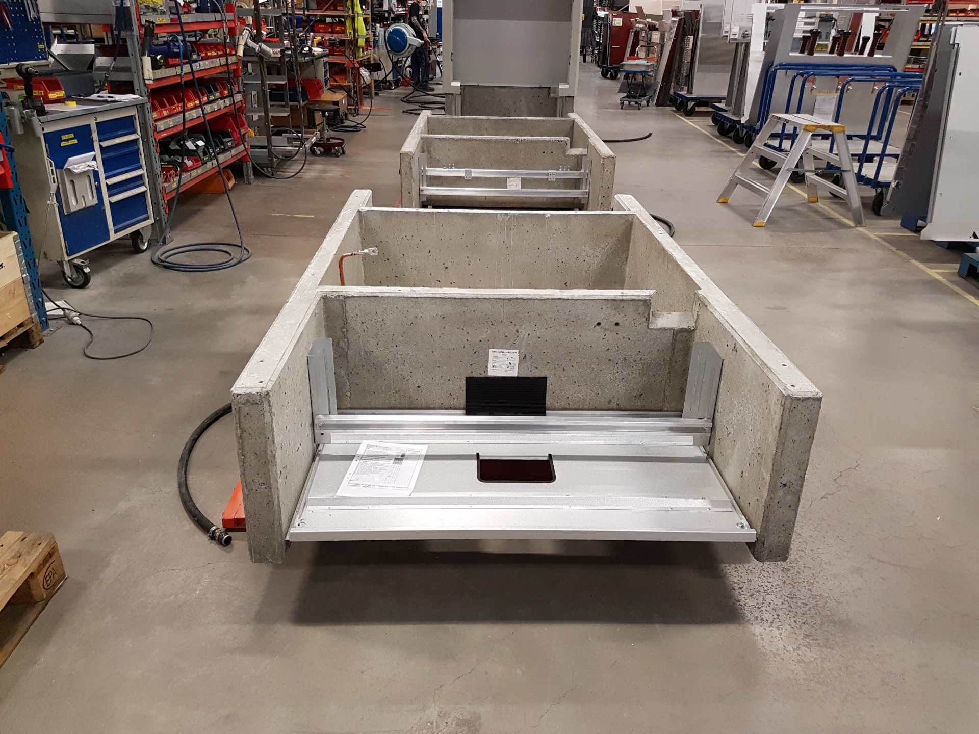

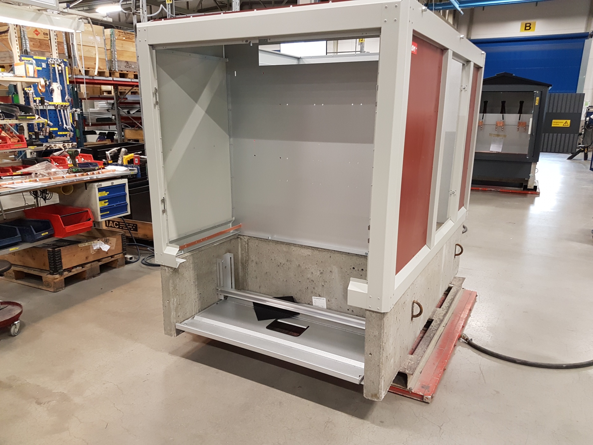

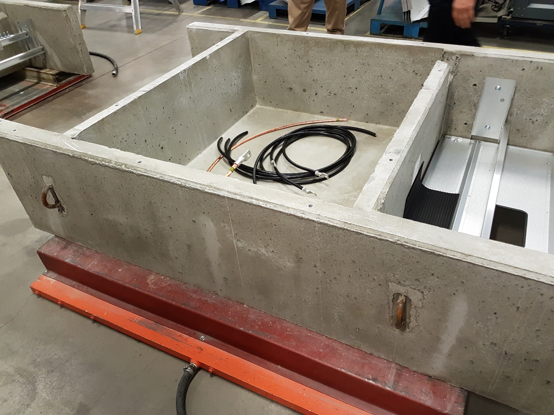

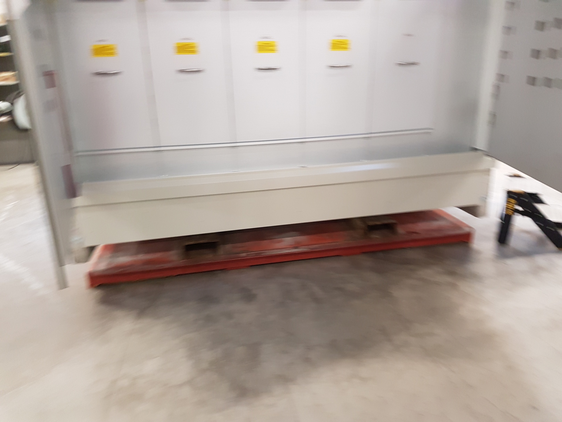

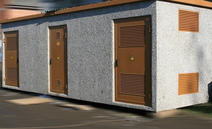

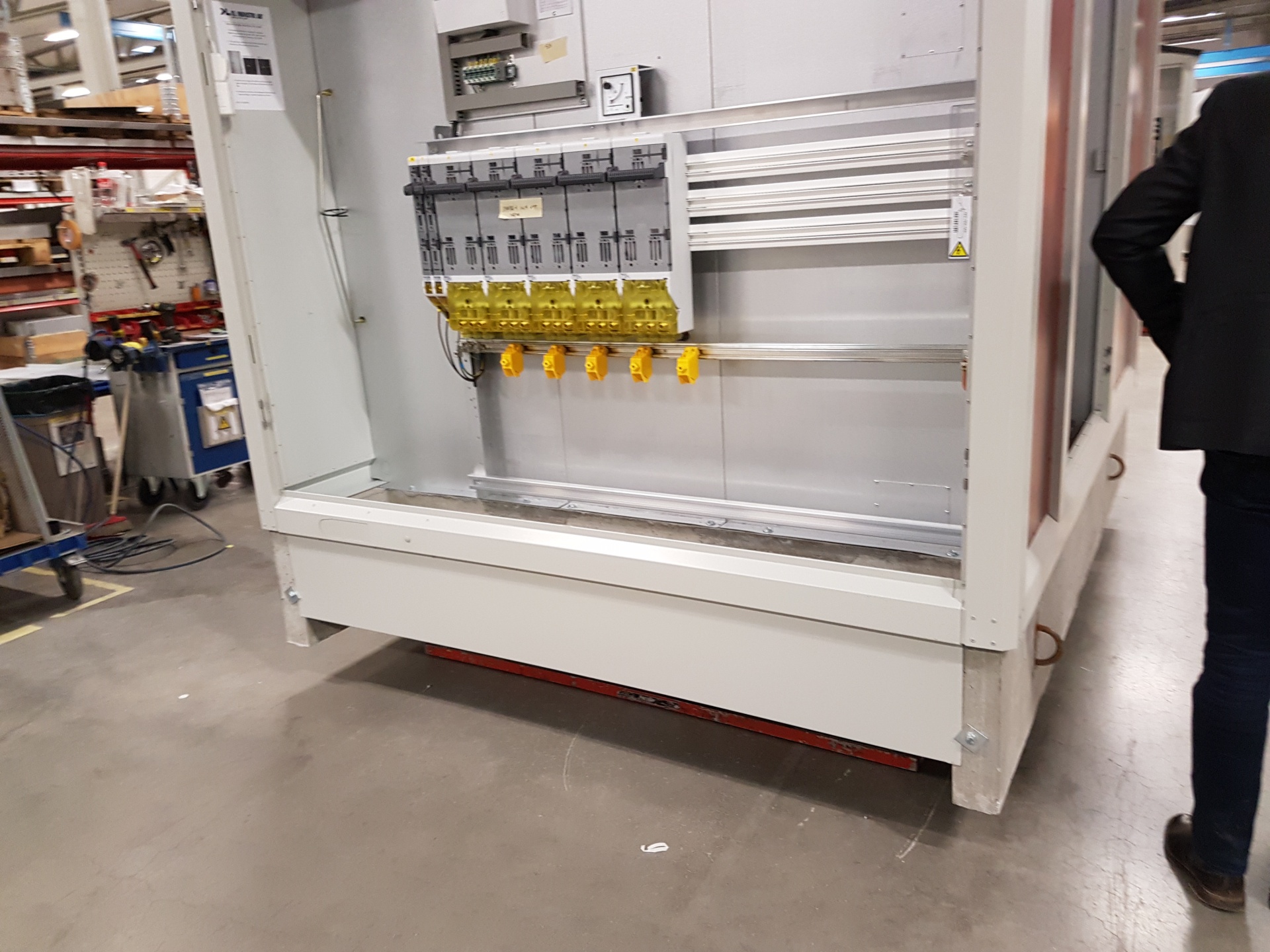

Оборудование для производства бетонных корпусов трансформаторных подстанций.
Важно! Данное оборудование производится по индивидуальным требованиям заказчика, на основе размеров и параметров конечного изделия.
Спецификация:
Продольные панели
Tilting Table, для производства продольной панели. Размеры: 8x3,64 м. Включая гидравлические цилиндры с формованием. Электрическая вибрация, состоящая из 4 вибраторов Somai, соединительной коробки и электрической установки. Система нагрева горячей вод, используя трубки Bilfinger и изоляцию.
Система опалубки для наклона стола, для производства продольных панелей. Магнитная фиксация с использованием магнитов Spb900.
Гидравлический блок для работы 2 наклонных столов. Включая электрическую панель управления.
Боковые панели
Tilting Table, для изготовления боковых панелей. Размеры: 5,40 х3,64 м. Включая гидравлические цилиндры с формованием. Электрические вибрации, состоящие из 2 вибраторов Somai, соединительной коробки и электрической установки. Система нагрева горячей водой, используя трубки Bilfinger и изоляцию.
Система опалубки для наклона стола, для изготовления боковых панелей. Магнитная фиксация с использованием магнитов Spb900.
Нижняя Плита и промежуточная панель.
Tilting Table, для производства панелей трансфо. Размеры: 14x2,40 м. Работает с козловым краном. Система нагрева горячей водой, используя трубки Bilfinger и изоляцию.
Система опалубки для наклона стола, для изготовления боковых панелей. Магнитная фиксация с использованием магнитов SPB900.
Механизированные элементы для создания резервирования и позиционирования соединений.
Стол для тумблера, для поворота плиты трансфо. Размеры: 14 x 2,40 м. используется с козловым краном.
Кровельная панель.
Фиксированный стол, для производства кровельной плиты. Размеры: 8,20x2,80 м. Вибрационная система, включающая 6 вибраторов. Система нагрева горячей водой, используя трубки Bilfinger и изоляцию.
Система опалубки для фиксированного стола, для изготовления кровельных плит. Магнитное фиксирование используя Spb900 магниты.
Вибрационная портативная станция, чтобы одновременно активировать 8 вибраторов. Включена система управления частотой.
Сборочная настольная система
Сборочный стол, для монтажных панелей и плит. Размеры: 16x4 м. Система нагрева горячей водой, используя трубки Bilfinger и изоляцию. Включен шлюз безопасности.
Система фиксации панелей для сборки по столу.
Вспомогательное оборудование.
Форма из пенопласта для опорных колонн. Для получения 10 опор.
Бетонный бункер для транспортировки бетона с помощью козлового крана. Емкость: 2 м3. Ручное управление.
Подъемное устройство для транспортировки панелей с помощью козлового крана. Грузоподъемность: 35 тонн.
Подъемное устройство для транспортировки панелей с помощью козлового крана. Грузоподъемность: 10 тонн.
Бетонный узел  - планетарный миксер, бункера инертных, тензодатчики, управляющий компьютер Siemens, цементный силос, шнек.
Производительность - по требованию заказчика.
Гарантия 12 мес.

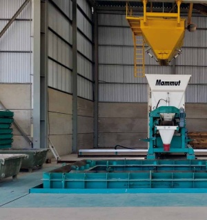

Оборудование для производства бетонных прямоугольных водопропускных труб, MAMMUT BFS
Новый BFS (Германия)
