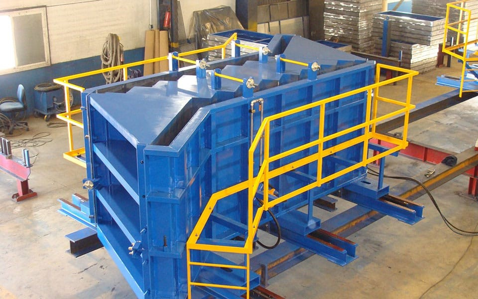

Данное оборудование производится по техническому заданию Покупателя  с учетом требований к ширине, длине, размеру ступени и т.д.

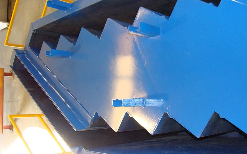

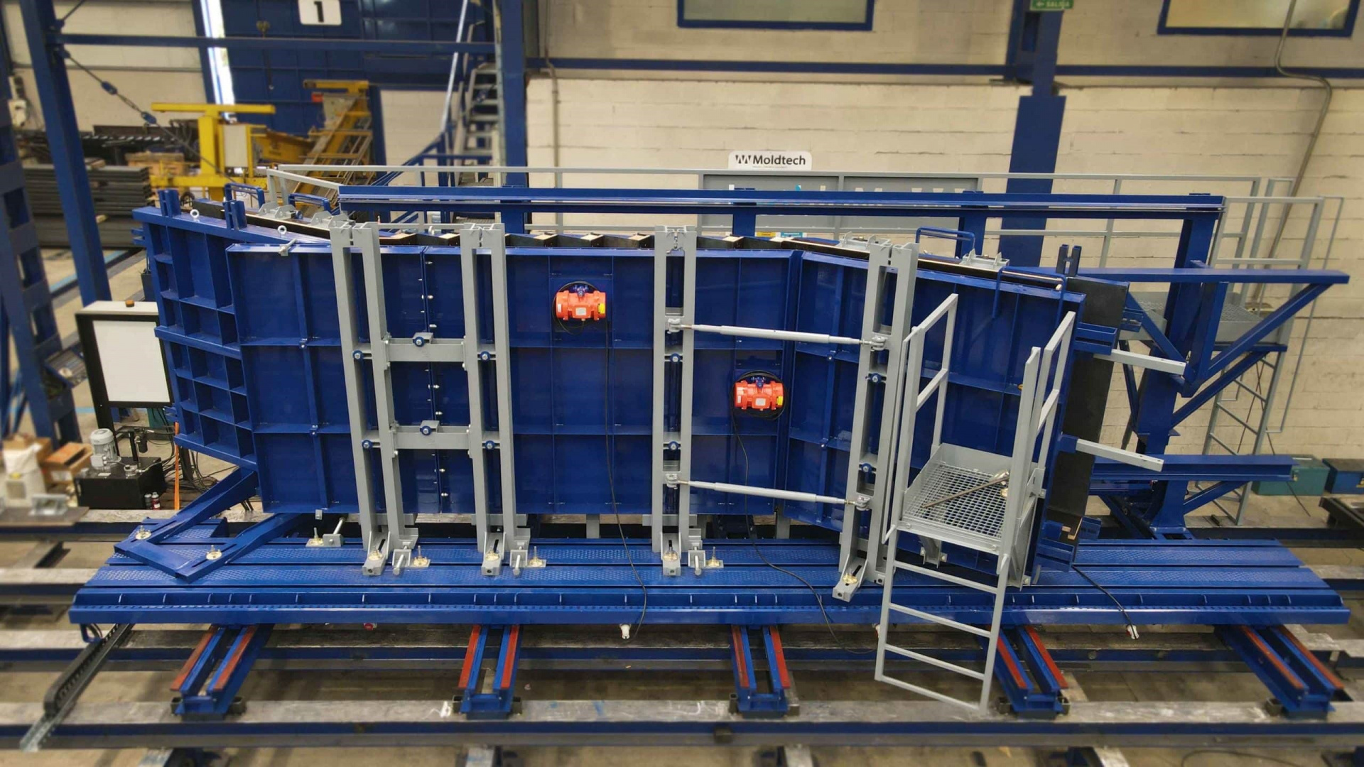

Форма для одновременного изготовления 2 лестничных маршей. Высота марша и глубина проступей может варьироваться согласно спецификации Заказчика. Возможно изготовление марша вместе с лестничной площадкой.

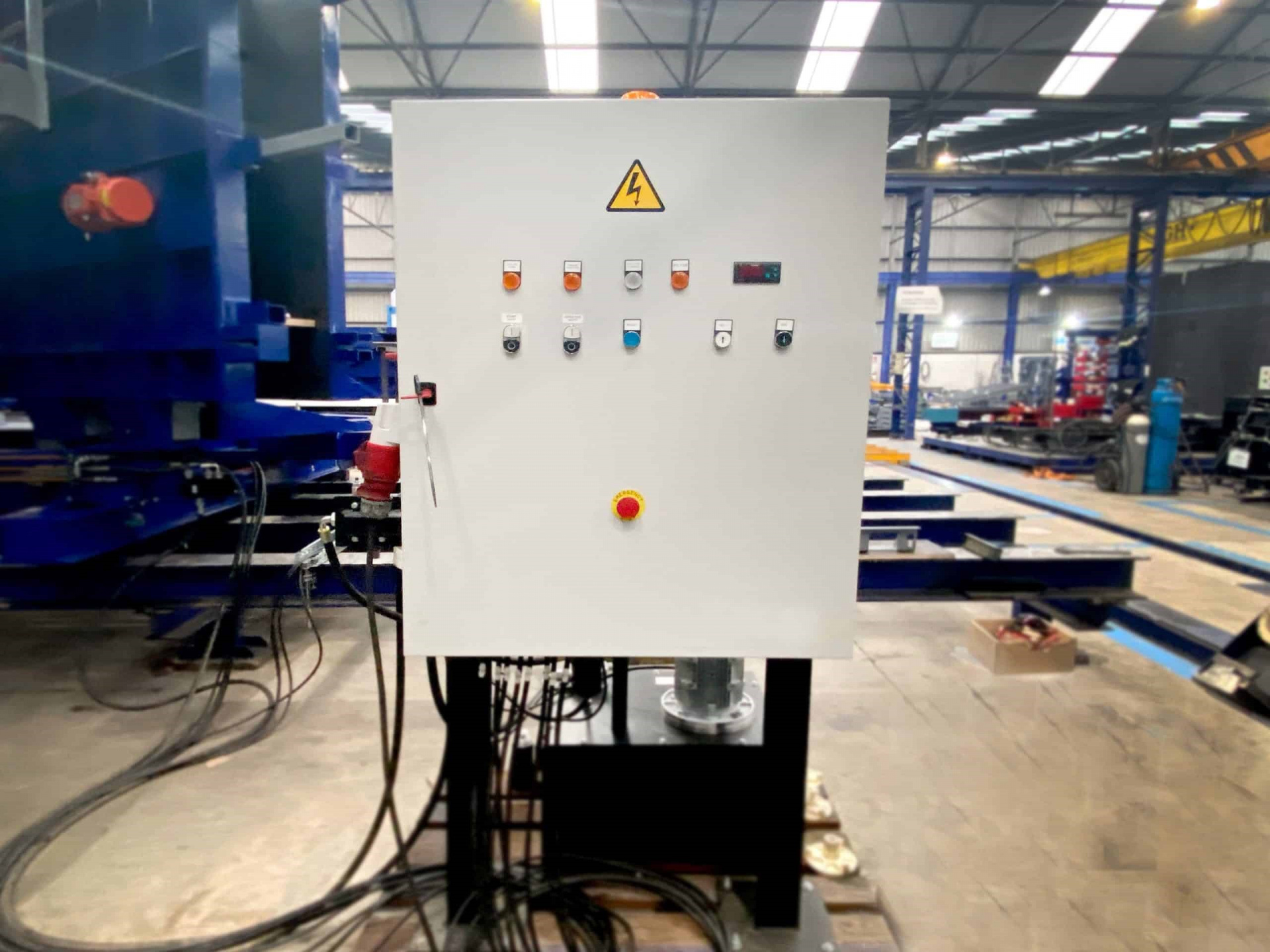

Открывание и закрывание бортов с полным гидравлическим управлением.
Гидравлическая система активирует 2 цилиндра в нижней части каждой стороны, открывая и закрывая в горизонтальной плоскости внешние борта формы.

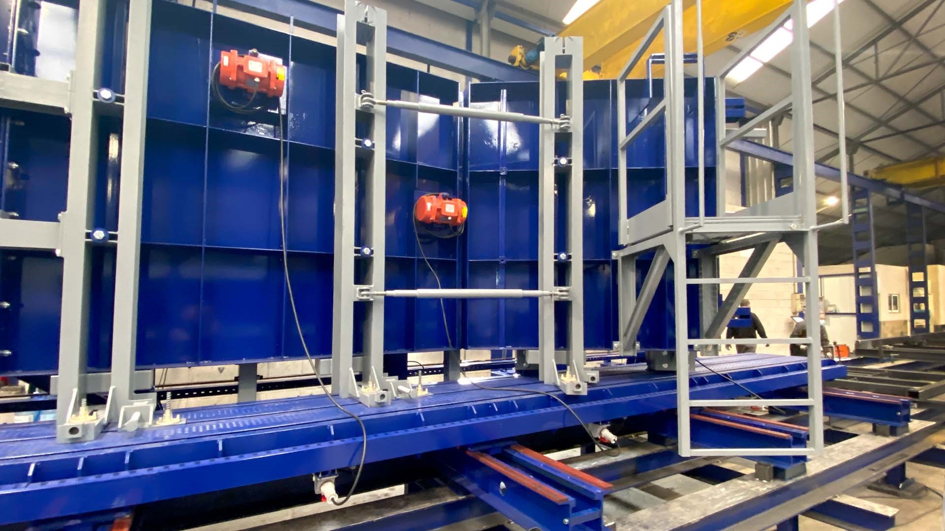

В верхней части формы имеются быстроразборный натяжной крепеж системы Dywidag для безопасной фиксации верхней части оснастки.
Форма также оснащена системой виброуплотнения, обычно, пневматической.

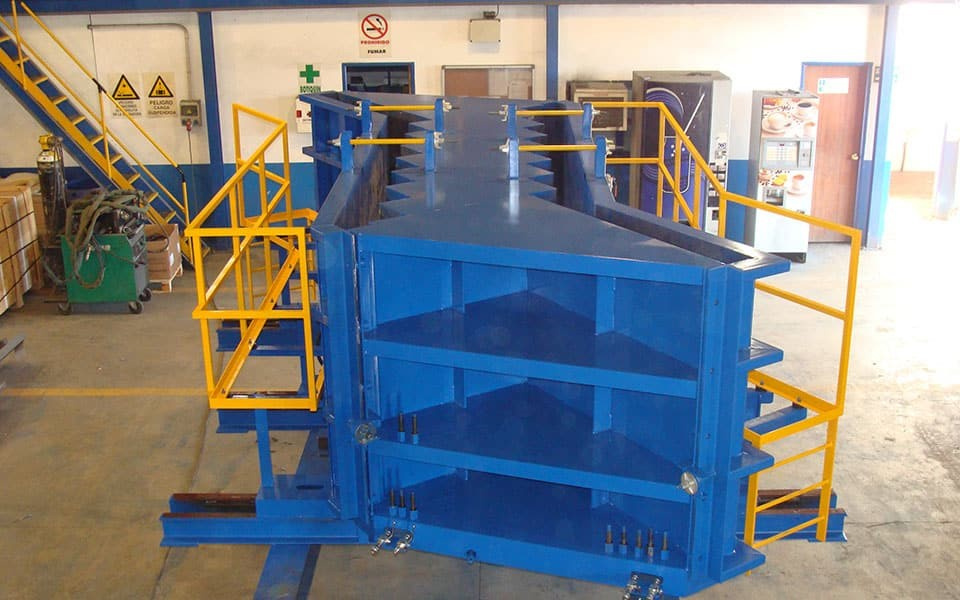

Заказчик может отливать много разных типов лестниц в одной форме, поэтому мы разработали революционную систему, позволяющую производить лестницы автоматизированным, быстрым и простым способом.
Основные характеристики этой недавно поставленной гибкой формы для лестниц:

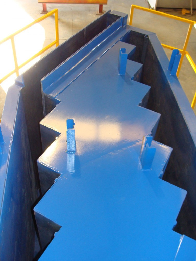

— Форма предназначена для отливки в вертикальном положении, что позволяет получить 2 стороны лестницы с идеальной отделкой.
— Возможность регулировки количества ступеней от 8 до 16. Также предусмотрена верхняя и нижняя площадка с максимальной длиной 2 метра каждая. Максимальная длина лестницы 8,20 метра.

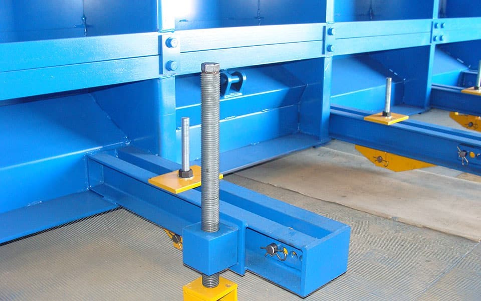

— Высоту ступенек также можно было регулировать от 15 до 20 см, а также ширину от 22 до 30 см. Эти размеры можно было регулировать вручную с помощью шпинделей и сменных фанер.
— Регулировка ширины лестницы с помощью телескопической системы с максимальной шириной лестницы 1,85 метра.
— Толщина лестниц может быть от 12 см до максимум 25 см.

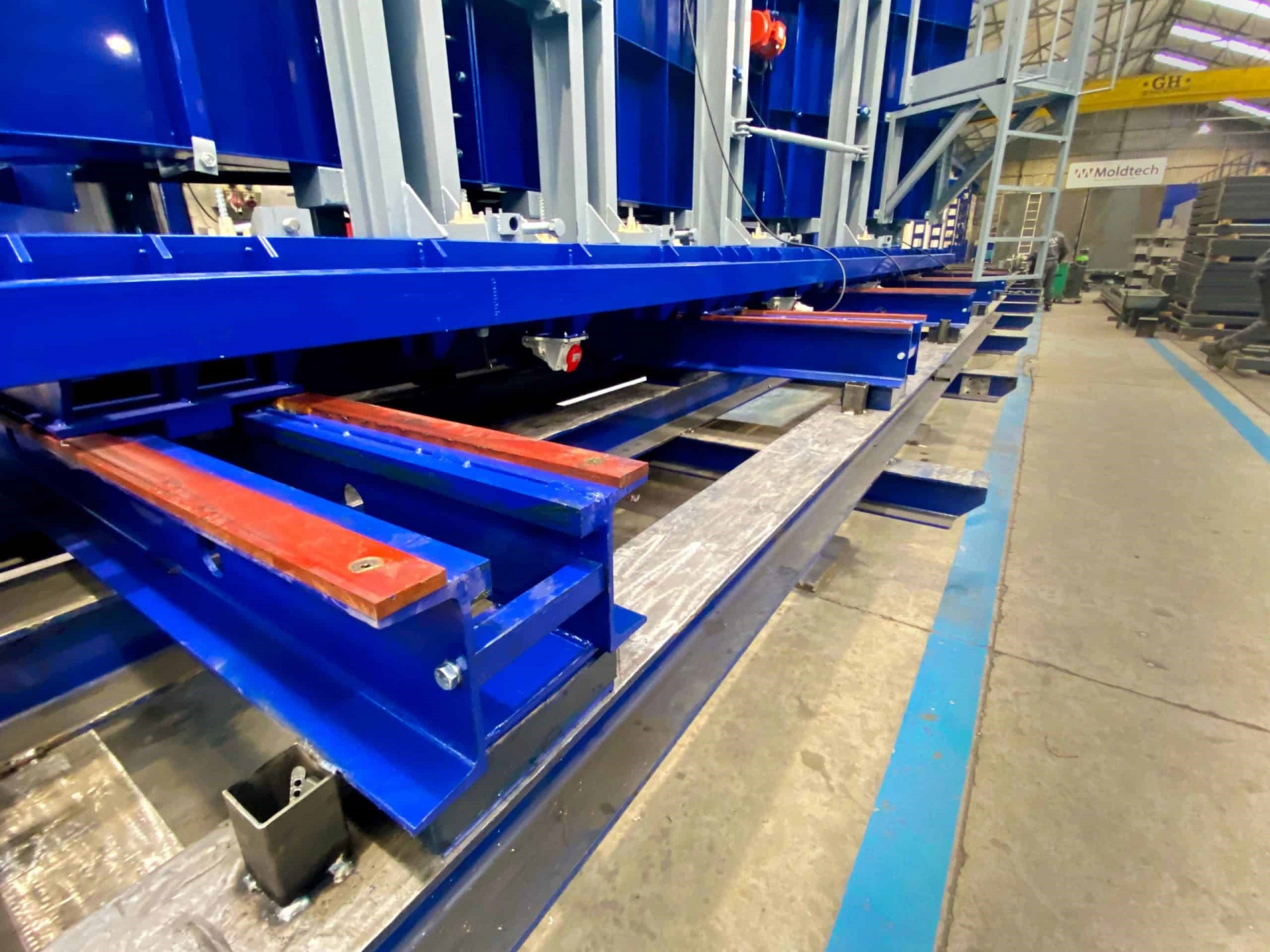

— Движения открывания/закрывания и электрическая вибрационная система управляются от единого гидравлического агрегата.

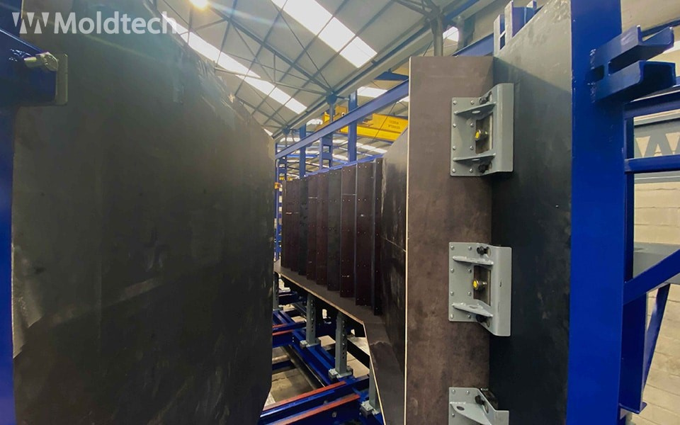

— Нейлоновые вставки, установленные на форме для наиболее оптимального бокового скольжения. Эта система позволит избежать проблем в будущем.
— Рабочие платформы с обеих сторон формы.

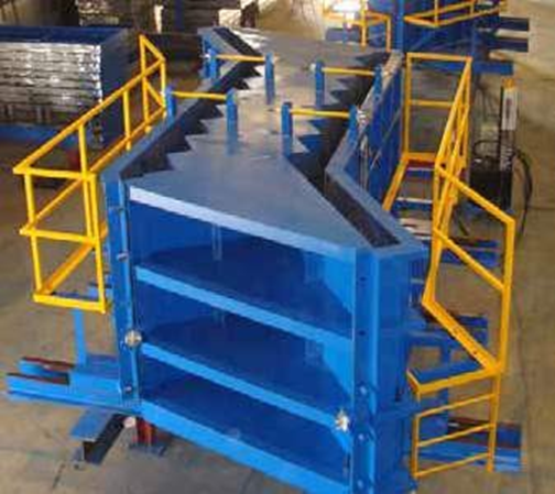

Регулируемая форма для лестниц позволяет изготавливать лестничные марши с регулируемым количеством ступеней до установленного заказчиком максимума и одной или двумя площадками. Форма может быть построена для бетонирования в вертикальном или горизонтальном положении. Размер ступеней регулируется вручную с помощью направляющих и деревянной опалубки, а толщина самой лестницы регулируется перемещением прямого борта. Для регулирования ширины лестницы можно ставить дополненные деревянные днища, которые регулируют высоту.
Размеры ступени регулируются с помощью направляющей и винтовых креплений, а также с помощью опалубочных досок для регулирования размеров в заданном заказчиком диапазоне высоты и ширины ступени. Подвижная сторона открывается и закрывается с помощью гидравлической системы, а толщина лестницы может быть отрегулирована с помощью деревянной опалубки различных размеров.
