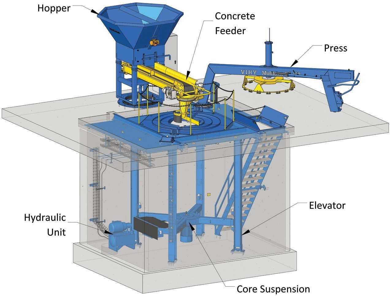

VIHY MULTICAST SCC 150 состоит из следующих компонентов:
Устройство прессования/качания
Гидравлическое устройство прессования/качания для 1 литейной станции для формирования патрубков с механическим управлением длиной трубы и ручным замком. Оснащено ручкой для ручного поворота внутрь/наружу, без гидравлического силового агрегата.
Подвеска сердечника
Состоит из подвески сердечника с шестерней вибратора, запорного устройства для быстрой смены формы, системы смазки для вибратора 2V30S40 и электродвигателя мощностью 22 кВт для работы вибратора.
Подъемная система для макс. длины трубы 2,5 м
для 1 литейной станции для вертикального перемещения литейной станции с помощью 4 колонн. Система позволяет адаптировать литейную станцию к различным длинам сердечников.
Вибратор керновый с масляной смазкой Тип 2V30S x 250
Вкл. установочные инструменты,
Макс. длина трубы 2,5 м.

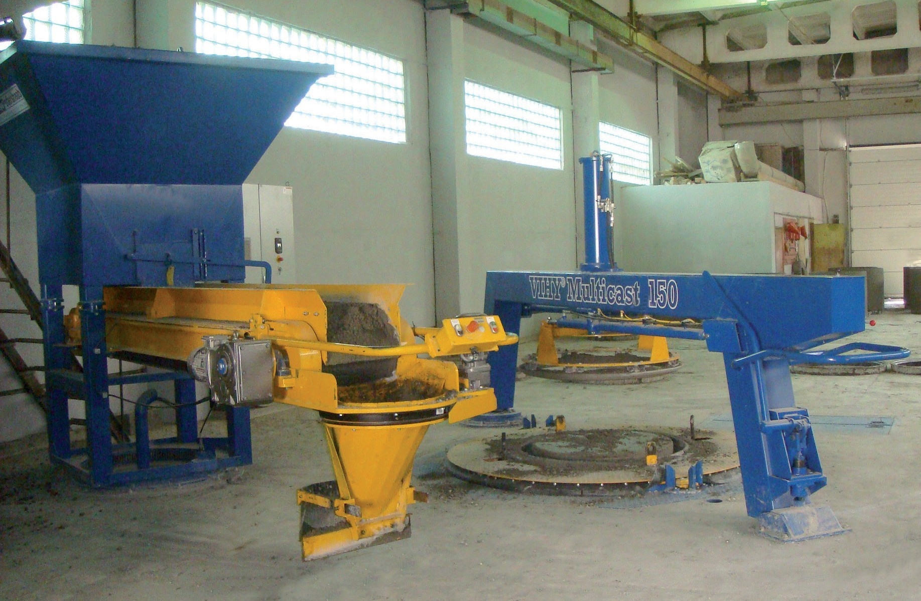

Бетонный питатель
2900-литровый поворотный бетонный силос/бункер с вибратором и регулируемым передним затвором для легкой регулировки уровня бетона на ленте питателя.
Лента питателя оснащена боковыми юбками, которые предотвращают просыпание, и приводится в действие электрическим мотор-редуктором.
Носовая часть ленточного питателя имеет вращающуюся загрузочную воронку со сменными прямоугольными стальными пластинчатыми скребками с длиной, подходящей для ассортимента продукции DN300-1500.
Вращающаяся загрузочная воронка приводится в действие электрическим мотор-редуктором.
Рукоятка питателя оснащена удобно расположенным аварийным выключателем и элементами управления.
Дополнительные принадлежности для бетонопитателя
Дополнительная высота на бетонопитателе и специальное оборудование для облицовки стеклопластиком
Крышка ямы для одной станции
Крышка ямы, крепежные рамы, лестница в яму и необходимые ручные инструменты для машины.
Воздушный охладитель
для системы смазки вибратора маслом, V30S.
Для зон с температурой воздуха выше 40° C.
Для 1 литейной станции.
Гидравлический силовой агрегат
Для одной станции, для привода прессовочного/качающего устройства, включая трубы и шланги в яме.
Управляющее оборудование
Ручное управление с соответствующими ручками, размещенными на питателе и прессовочном/качающем устройстве, включая шкаф управления с предохранителями, реле двигателя и преобразователем частоты для привода вибратора.
Подъемная траверса для форм, M60/ М125, Грузоподъемность: 15 тонн
Оборудование безопасности для 1 литейной станции
Для выполнения стандартов ЕС, состоящее из защитного ограждения и предупреждающего знака, подтверждающего, что рабочая зона машины доступна только для оператора.
