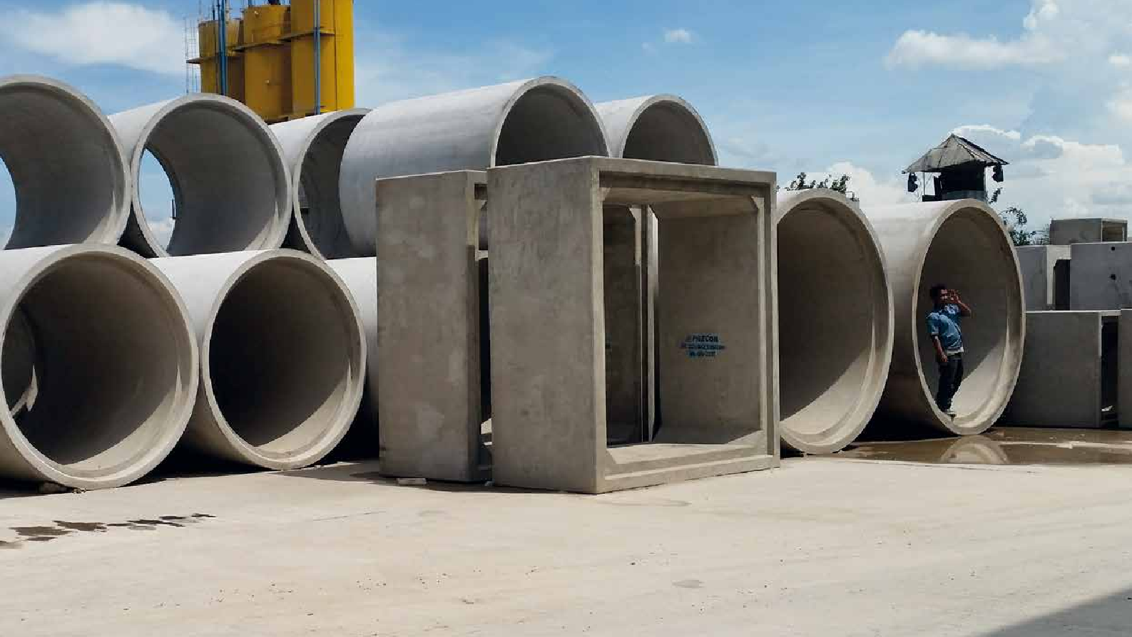

Бетонные трубы, Кольца колодцев и конусы колодцев, с элементами и без них, Специальные инспекционные блоки, угловые или некруглые – JUMBO способен практически на все.
Основания колодцев, изготовленные в перевернутом виде с помощью запатентованной системы GONIO, обеспечивают исключительно точные раструбы.
Многокамерные кольца для септиков, уплотненные центральным вибратором в каждой камере.
Трубы из железобетона и нежелезобетона по международным стандартам любых размеров.
С помощью специального оборудования можно профессионально изготавливать Армированные и Неармированные бетонные трубы, основания колодцев, прямоугольные колодезные блоки и аналогичные изделия.
Армированные и неармированные бетонные трубы с облицовкой.
Просадочные трубы от JUMBO R: Высочайшее качество и точные допуски размеров, в том числе с двойным армированием.
Корпусные водопропускные трубы и прямоугольные трубы.
Бетонные трубы малого диаметра с раструбом или бетонные трубы большого диаметра с прямой стенкой - Армированные и неармированные.

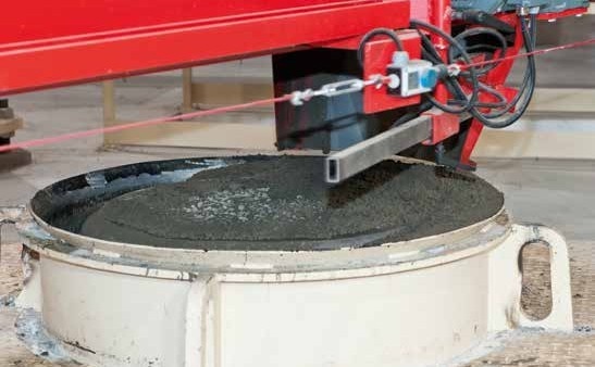

Вращающийся узел подачи бетона JUMBO R вместе с вращающимся распределительным конвейером обеспечивает точную подачу бетона в форму. Частотно-регулируемый привод обеспечивает плавную и контролируемую подачу бетона, обеспечивая оптимальную адаптацию к каждому продукту.

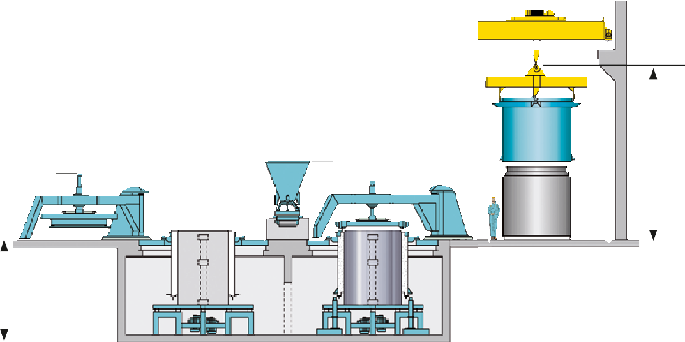

JUMBO – гибкое и эффективное производство бетонных труб и колодцев, а также различных специальных элементов диаметром до 3600 мм.

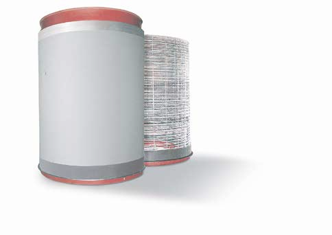

Дополнение: версия «Jumboliner» для производства изделий с покрытием из ПВХ/PVC и ПНД / HDPE.

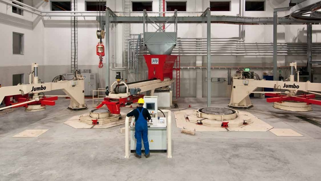

JUMBO R DUO – Два Jumbo в одном для максимальной гибкости производства и производительности (две формы производятся одновременно).
Альтернативное производство на 2-х установках Разного размера.
Параллельное производство увеличивает суточную производительность.
