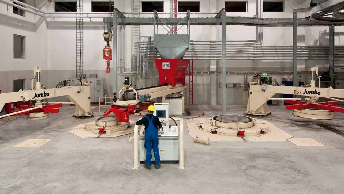

Оборудование для производства бетонных труб, JUMBO R, BFS.
JUMBO R – гарант качества продукции любых размеров.
Классический высокопроизводительный станок для железобетонных и нежелезобетонных труб – прочный, надежный и универсальный.
Бетонные изделия для вашего успеха – BFS – лидер технологий.
Производимые изделия:
Бетонные трубы, Кольца колодцев и конусы колодцев, с элементами и без них, Специальные инспекционные блоки, угловые или некруглые – JUMBO способен практически на все.
Основания колодцев, изготовленные в перевернутом виде с помощью запатентованной системы GONIO, обеспечивают исключительно точные раструбы.
Многокамерные кольца для септиков, уплотненные центральным вибратором в каждой камере.
Трубы из железобетона и нежелезобетона по международным стандартам любых размеров.
С помощью специального оборудования можно профессионально изготавливать Армированные и Неармированные бетонные трубы, основания колодцев, прямоугольные колодезные блоки и аналогичные изделия.

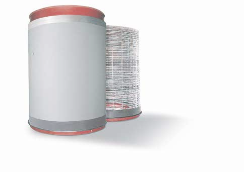

Армированные и неармированные бетонные трубы с облицовкой.
Просадочные трубы от JUMBO R: Высочайшее качество и точные допуски размеров, в том числе с двойным армированием.

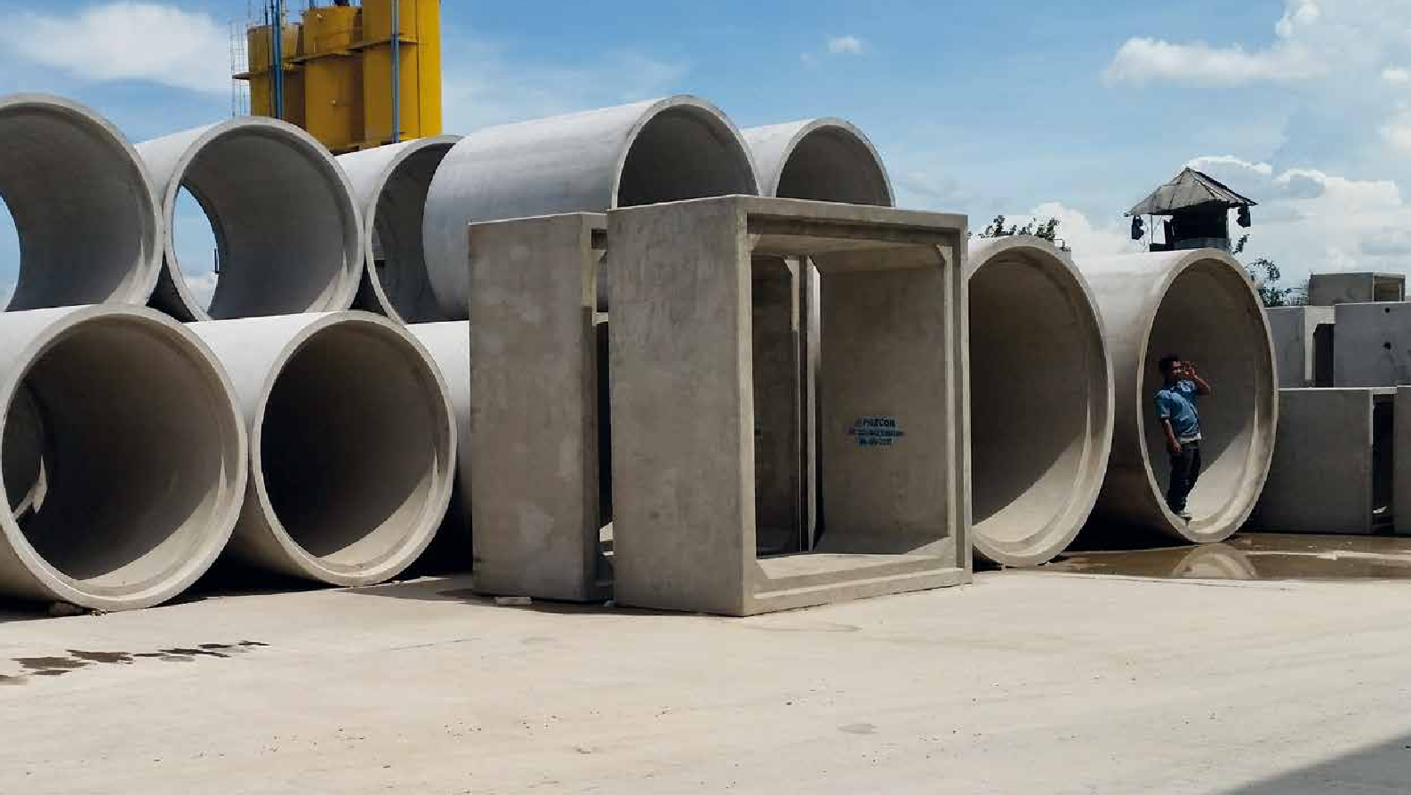

Корпусные водопропускные трубы и прямоугольные трубы.
Бетонные трубы малого диаметра с раструбом или бетонные трубы большого диаметра с прямой стенкой - Армированные и неармированные.
Разнообразие возможностей: примеры сечений труб, изготовленных с помощью JUMBO R и проверенной центральной вибрационной системы.

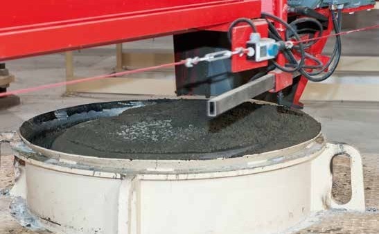

Вращающийся узел подачи бетона JUMBO R вместе с вращающимся распределительным конвейером обеспечивает точную подачу бетона в форму. Частотно-регулируемый привод обеспечивает плавную и контролируемую подачу бетона, обеспечивая оптимальную адаптацию к каждому продукту.

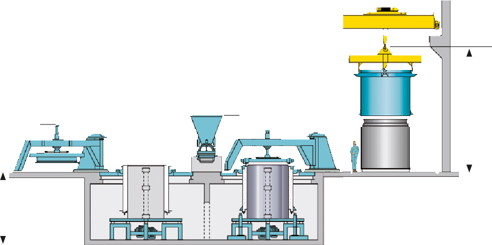

JUMBO R - ВИБРАЦИОННЫЕ СИСТЕМЫ:
Один центральный вибратор с несколькими виброблоками – в зависимости от длины трубы – обеспечивает интенсивное и непрерывное уплотнение.
Преимущества центральных вибраторов V230 и V506:
Гидравлическая система быстрого зажима в каждом вибраторе для быстрой переналадки
Модульная конструкция виброблоков
Различные длины и оптимальная адаптация к изделиям
Расчетные усилия вибрации и стандартная частота вращения 4200 об/мин гарантируют интенсивное уплотнение
Дополнительно оснащен преобразователем частоты или регулятором частоты для оптимизации качества бетона
Удобство обслуживания благодаря смазке: простота, надежность и отсутствие проблем
Виброперекрестие: жесткое, с системой быстрого зажима
