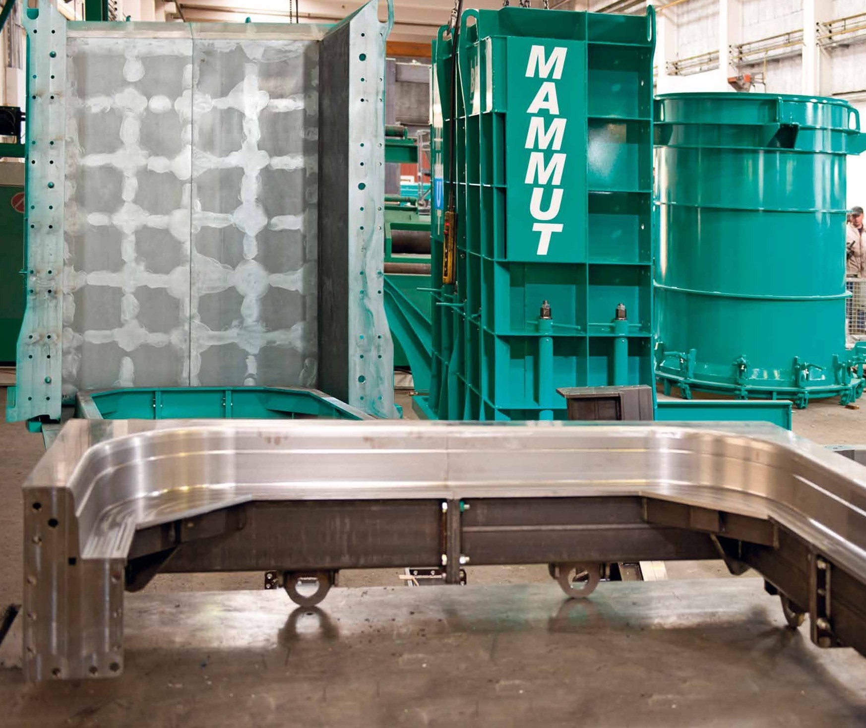

MAMMUT от BFS — это высокопроизводительная и надежная установка для производства коробчатых водопропускных труб и других крупногабаритных бетонных изделий. Мощная технология вибростола обеспечивает оптимизированное производство в соответствии с самыми высокими требованиями к качеству.
Обзор преимущества MAMMUT:
В зависимости от требований доступны различные типоразмеры вибростола – от малого M4030 (площадь стола 4 м x 3 м) до большого M8668 (площадь стола 8,6 м x 6,8 м).
MAMMUT отличается идеальной точностью размеров и чистотой поверхности изделий.
Термостойкие вибраторы с внешним центральным электродвигателем требуют минимального обслуживания даже в самых суровых климатических условиях и обеспечивают бесперебойное производство.

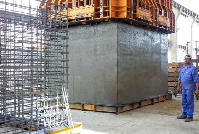

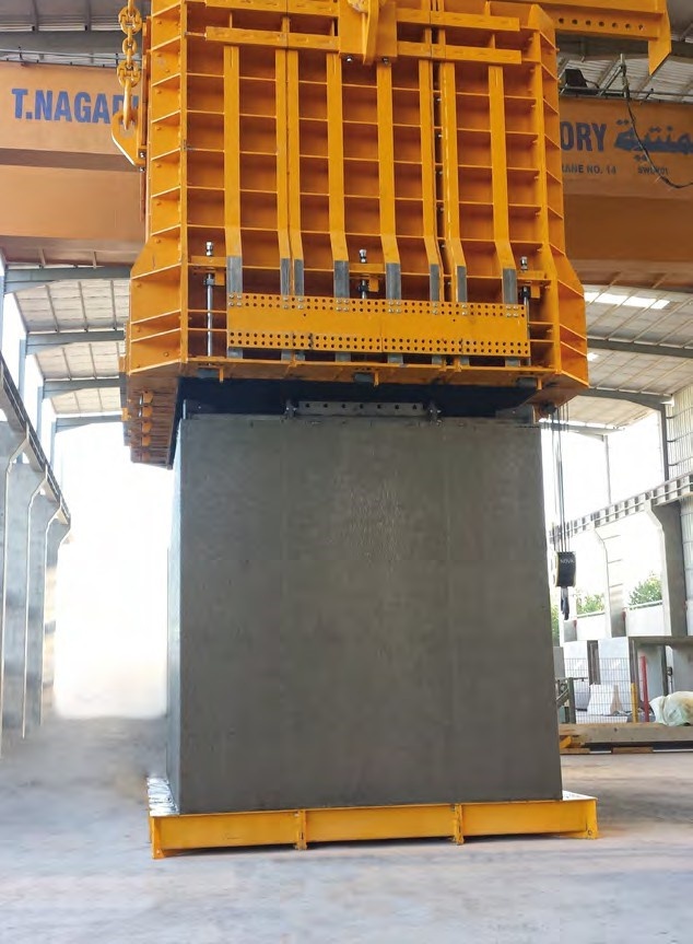

Подготовленные арматурные каркасы на поддонах собираются краном за корпус формы и устанавливаются в систему над сердечником.
С помощью прочных гидравлических зажимов корпус (включая поддон) крепится к вибростолу.
После завершения процесса производства корпус, включая поддон, изделие и формовщик для гладких концов, аккуратно поднимаются, обеспечивая максимальную точность размеров и позволяя уложить коробку на хранение для отверждения. После снятия зажимов между рубашкой и поддоном основанием рубашку можно поднять и она готова к следующему циклу.
Для оптимизации формы раструба формовщик раструба остается на свежем изделии в течение определенного периода времени.
Для раструба доступны индивидуальные конструкции. Раструб формируется под воздействием вибрации восемью гидравлическими зажимными цилиндрами, встроенными в сердечник. Этот этап производства также полностью автоматизирован. Все параметры можно задать с помощью встроенного сенсорного экрана.

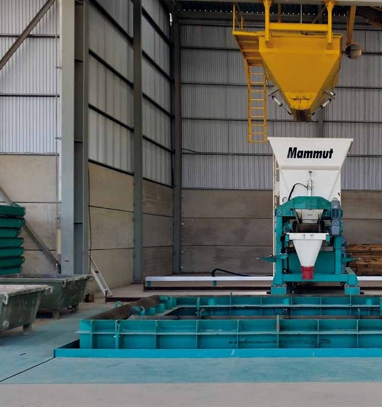

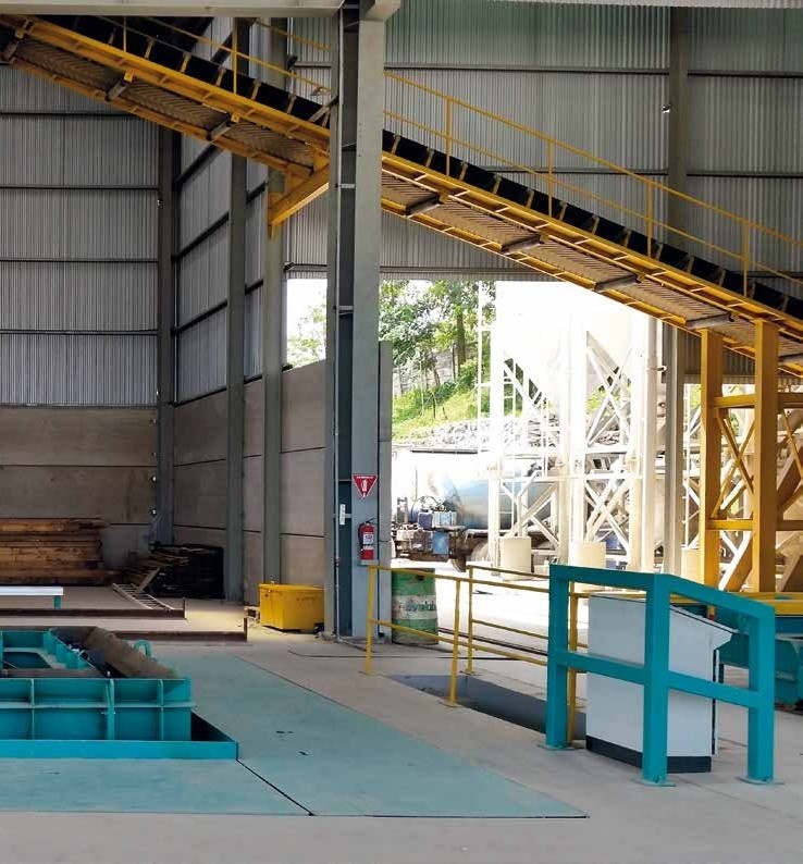

Бункер бетонораздатчика заполняется с помощью ленточного конвейера или передвижного ковша.
Система с ЧПУ точно отслеживает геометрию изделия, а точное взаимодействие между предварительно запрограммированным управлением количеством подаваемой смеси и встроенной лазерной измерительной системой гарантирует равномерный уровень заполнения формы.
Этот процесс не требует ручного вмешательства оператора, поскольку контурное управление и частотно-регулируемая вибрация полностью контролируются ЧПУ.
Mammut обеспечивает оптимальное и равномерное уплотнение.
На выбор доступны две системы подачи бетона.
  • Линейная подача в 2-х плоскостях, для очень крупных изделий и двухкоробочного производства.
  • Поворотная подача с вращающимся разгрузочным ремнём и ЧПУ-управлением контуром.
Опционально обе системы подачи бетона могут быть оснащены лазерным контролем высоты заливки.
