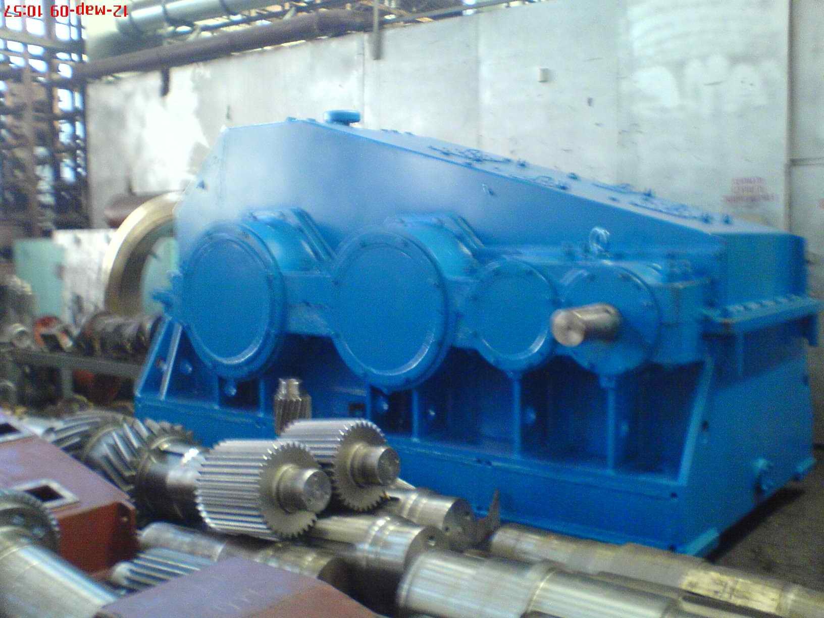

Редуктор Ц3-1250 изготовлен с использованием современных материалов и последних достижений в области термо и зубообработки. Благодаря этому удалось существенно снизить массу привода по сравнению с аналогом ZM-1600, а также увеличить нагрузочную способность и долговечность зубчатого зацепления.
Редуктор Ц3-1250 устанавливается на место редуктора ZM-1600 производства ГДР 1250 через промсоедниение приводит во вращение мельницу ф 3х14.
Параметр
ZM-1600
Ц3-1250
Габаритные размеры, мм
5990х3500х3000
4060х2900х2400
Масса, тн
80
44
Передаточное отношение
59
59
Передаваемая мощность номинальная, кВт
1600
1600
Передаваемая мощность максимальная, кВт
2500
3200
Тип подшипников
скольжения
качения
Коэффициент режима эксплуатации по ДИН 3990
1,59
2,0
Отношение максимального (аварийного) момента к номинальному по ГОСТ21354-87
2,5
6
