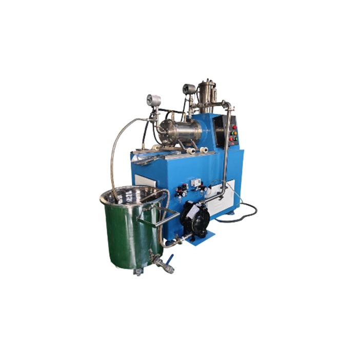

Лабораторная мельница NST-5L
Обновлено 25.11.2025 1005045
  • Модель: NST-5L
  • Производительность: 3 - 200 л/ч (регулируется в зависимости от сырья)подходит для однократного, многократного или циклического измельчения
  • Рама включает:
  • корпус подшипника и опору для оборудования, отличающуюся быстрым и легким обслуживанием
  • подшипники NSK
  • окрашенную поверхность из углеродистой стали
  • Измельчающий цилиндр:
  • Тип: Цилиндрический, закрытый, с загрузочным и выпускным отверстиями с обоих концов. Оснащен высокоэффективной охлаждающей рубашкой и подключен к системе охлаждения
  • Материал изготовления: из карбида кремния для высокой износостойкости и предотвращения загрязнения
  • Объем: 5 л
  • Эффективный объем: 3 л
  • Мешалка:
  • Тип: штифтовой ротор из керамики на основе оксида циркония
  • Сепарационный блок:
  • Центробежный сепаратор: DCS
  • Диапазон зазоров: 0,1-0,5 мм, опционально по запросу.
  • Привод:
  • Мощность двигателя: 7,5 кВт, 4 фазы, пуск по схеме «звезда-треугольник»
  • Шпиндельный ротор: приводится в движение трехфазным двигателем и несколькими клиновыми ремнями, что обеспечивает плавный пуск и низкий уровень шума
  • Скорость вращения оборудования: 300-1500 об/мин (частотное регулирование скорости)
  • Питающий насос:
  • Принцип работы: материал подается на вход дробилки с помощью мембранного насоса и трубопровода
  • Материал мембраны: мембрана 1/2" из политетрафторэтилена
  • В комплекте:
  • Кнопки шкафа управления для управления и контроля работы мешалки и различных рабочих условий
  • Чиллер 3P
  • Напорный бак:
  • Объем около: 5 л
  • Рабочее давление: 0,2-1 МПа
  • Шкаф управления:
  • Содержит кнопки управления, реле системы электропитания
  • Тип: шкаф управления интегрирован в корпус машины, что обеспечивает удобство монтажа и обслуживания.
  • Рабочее напряжение: 380 В/50 Гц/3 фазы
  • Управляющее напряжение: 220 В
  • Защитные устройства:
  • Электроконтактный термометр: 0-100 °C, автоматически отключается при достижении заданной температуры
  • Электроконтактный манометр: 0-6 кг/см², автоматически отключается при достижении заданного давления
  • Реле давления воды и воздуха: при отсутствии воды или воздуха в системе основной блок не работает
  • Габаритные размеры: 600 х 110 х 1 150 мм
  • Вес: 600 кг
