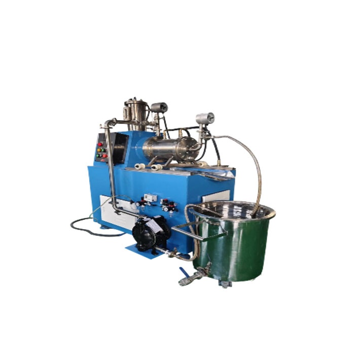

Лабораторная мельница NST-5L
Обновлено 09.02.2026 1010806
  • Модель: NST-5L
  • Производительность: 3 - 200 л/ч (регулируется в зависимости от сырья)подходит для однократного, многократного или циклического измельчения
  • Рама включает:
  • корпус подшипника и опору для оборудования, отличающуюся быстрым и легким обслуживанием
  • подшипники NSK
  • окрашенную поверхность из углеродистой стали
  • Измельчающий цилиндр:
  • Тип: Цилиндрический, закрытый, с загрузочным и выпускным отверстиями с обоих концов. Оснащен высокоэффективной охлаждающей рубашкой и подключен к системе охлаждения
  • Материал изготовления: из карбида кремния для высокой износостойкости и предотвращения загрязнения
  • Объем: 5 л
  • Эффективный объем: 3 л
  • Сепарационный блок:
  • Центробежный сепаратор: DCS
  • Диапазон зазоров: 0,1-0,5 мм, опционально по запросу.
  • Привод:
  • Мощность двигателя: 7,5 кВт, 4 фазы, пуск по схеме «звезда-треугольник»
  • Шпиндельный ротор: приводится в движение трехфазным двигателем и несколькими клиновыми ремнями, что обеспечивает плавный пуск и низкий уровень шума
  • Скорость вращения оборудования: 300-1500 об/мин (частотное регулирование скорости)
  • Напорный бак:
  • Объем около: 5 л
  • Рабочее давление: 0,2-1 МПа
  • Шкаф управления:
  • Содержит кнопки управления, реле системы электропитания
  • Тип: шкаф управления интегрирован в корпус машины, что обеспечивает удобство монтажа и обслуживания.
  • Рабочее напряжение: 380 В/50 Гц/3 фазы
  • Управляющее напряжение: 220 В
  • Габаритные размеры: 600 х 110 х 1 150 мм
  • Вес: 600 кг
